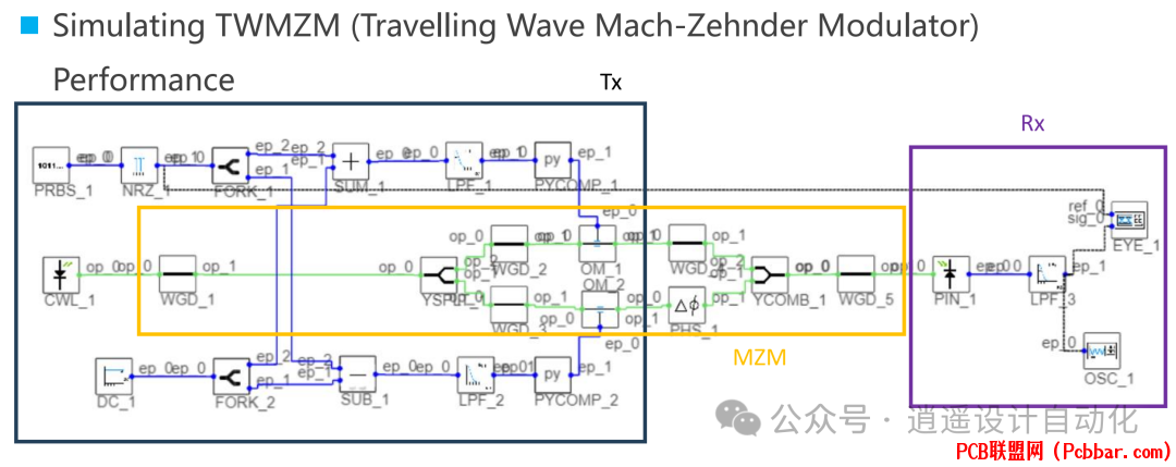

工作原理TWMZM的运作基于两个基本原理:1. 马赫-曾德尔干涉仪(MZI):MZI结构构成了TWMZM的核心。其工作方式如下:a) 输入光信号通过Y分路器分成两条路径。b) 调制电信号施加到一条或两条路径上,导致光信号的相位发生变化。c) 然后,两条光路通过Y合路器重新组合。d) 重新组合会根据两条路径之间的相位差产生干涉。e) 这种干涉调制了输出光信号的强度。
7 v! _; F3 q) f; ?2.行波电极(TWE):TWE是实现高频操作的关键创新:
  • 允许电信号以行波方式在电极结构中传输。
  • TWE的设计使光信号和电信号的速度匹配。
  • 这种匹配确保了高频电信号和光信号之间的有效相互作用。[/ol]
    $ F" V3 Z& C7 M: Q$ }! Z! z
    TWMZM的优势TWMZM中MZI和TWE技术的结合提供了几个显著优势:1. 高频响应:行波电极技术允许电信号以波状方式传播。这一特性使TWMZM能够有效处理高频信号,适用于高速光通信系统。2 b" G* U7 B7 V, u
    2.宽带宽:行波电极的设计最小化了信号反射和损耗。这一特性使TWMZM能够提供宽调制带宽,允许以高速传输大量数据。# U" q; C1 b; r# C5 R' y
    3.提高调制效率:TWE设计中光信号和电信号速度的匹配确保了两者之间的高效相互作用,与传统调制器相比,提高了调制效率。
    , z( _! B4 e) s! t

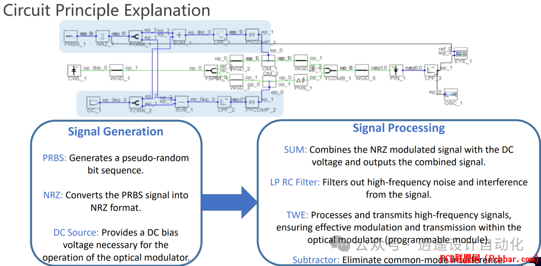

    TWMZM的线路实现为了理解TWMZM在光通信系统中的实现,我们将线路分为三个主要阶段:信号生成、信号处理以及光信号调制和分析。1. 信号生成:用于调制的电信号通过以下组件生成:
  • PRBS(伪随机比特序列)发生器:产生类随机的比特序列。
  • NRZ(非归零)转换器:将PRBS信号转换为NRZ格式。
  • DC电源:为光调制器的运行提供必要的直流偏置电压。
    ) M+ Y" Q; ]# m9 U7 m; |& \: N* c
    ( @9 ^# }9 _  a
    , k' H$ T& m) M/ `" a图2:线路图显示了TWMZM系统的信号生成和处理阶段,包括PRBS、NRZ、DC电源、求和器、低通RC滤波器、TWE和减法器组件。( B4 o2 U2 g' F% R: e; R# W
      H. F) W( G' A4 V2. 信号处理:生成的信号经过处理,为光调制做准备:
  • 求和器:将NRZ调制信号与DC电压相结合。
  • 低通RC滤波器:去除信号中的高频噪声和干扰。
  • TWE(行波电极):一个可编程模块,处理和传输高频信号,确保在光调制器中进行有效调制。
  • 减法器:消除共模干扰,提高信号质量。

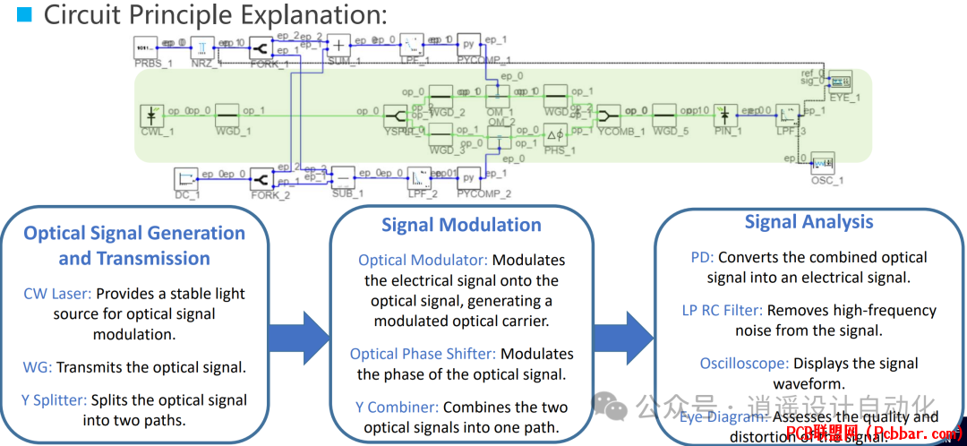

    6 k1 K2 I$ j! f( _+ N7 W! A3. 光信号调制和分析:这个阶段涉及实际的光信号调制和后续分析:a.光信号生成和传输:
  • CW(连续波)激光器:为光信号调制提供稳定的光源。
  • WG(波导):传输光信号。
  • Y分路器:将光信号分成两条路径进行调制。! u2 d5 Z- `, e; u. j
    b.信号分析:
  • 光调制器:应用处理后的电信号来调制光载波。
  • 光相移器:调制一条或两条路径中光信号的相位。
  • Y合路器:将两个光信号重新合并为一条路径。% M& E( i) Y& ]* Z
    c.信号调制:
  • PD(光电探测器):将调制后的光信号转换回电信号。
  • 低通RC滤波器:去除转换后电信号中的高频噪声。
  • 示波器:显示信号波形以供分析。
  • 眼图:提供视觉表示以评估信号质量和失真。
      G$ K& I% u) X! J9 j
    6 X7 _, J# Y3 ^+ V
    / _2 U; Y2 o! J
    图3:详细的线路图,展示了TWMZM系统的光信号生成、调制和分析阶段,包括CW激光器、WG、Y分路器、光调制器、光相移器、Y合路器、PD、低通RC滤波器、示波器和眼图组件。: `; `; P& ~$ h& T- v1 J

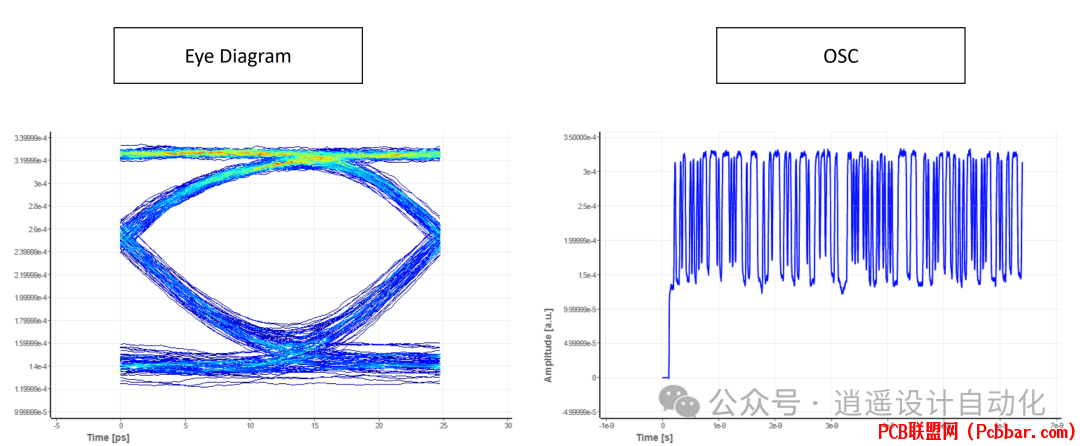

    性能分析为评估TWMZM系统的性能,工程师通常使用两个主要工具:1. 示波器:示波器实时显示信号波形。允许工程师观察信号的幅度、频率和整体形状。这个工具对于识别调制信号中的任何失真或异常非常重要。
    2 P( X, W+ C* a; K2.眼图:眼图是一种强大的可视化工具,将信号的多个样本叠加创建复合图像。形状类似于"眼睛",提供了几个关键信息:
  • "眼睛"的开放程度表示信号质量。宽开的眼睛表示信号清晰,符号间干扰最小。
  • 眼睛开口的高度代表信噪比。
  • 眼睛的宽度表示可以无错误采样信号的时间。
  • 抖动和失真表现为眼图形状的闭合或扭曲。
    , L- x7 U7 o& Z8 j" e" V
    . x5 D0 H# m" q5 {7 S* \. |8 A
    5 G% A4 y2 |& l# ]9 w. G9 {' m
    ( e- I+ N- W0 i/ `! n
    图4:用于分析TWMZM性能的眼图和示波器(OSC)输出示例。! _% ~0 X, }6 s  m
