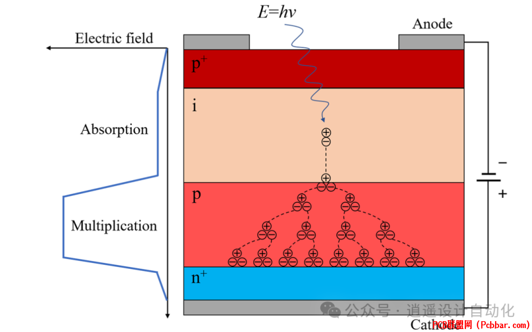

引言9 I( D% @; Q0 ?! n8 D9 V1 E. Y
雪崩光电二极管(APD)是现代光探测系统中的关键组件,具有高灵敏度和快速响应时间。本文将探讨APD的工作原理、优势及其在光信号处理中的应用。并且以 pSim Plus 仿真工具进行系统级仿真验证APD在系统中的具体贡献[1]。使用的pSim Plus光电融合仿真工具,具备光链路和器件仿真接口,进行光电融合仿真,使用户能够使用单一仿真器完成复杂的光电系统设计和分析。
7 w9 Z! @. m$ x0 f/ y雪崩光电二极管简介雪崩光电二极管是一种专门的光探测器,通过雪崩倍增效应将入射光信号转换为电信号。这些器件在电信、科学研究和高速数据传输等领域发挥重要作用。/ F& {, V0 s3 n
! \4 y, _9 s  f4 m) u
图1:雪崩光电二极管(APD)结构和工作原理示意图[2]。; W" B4 M: ]! Q( i; n0 N
APD的基本工作原理可以分为几个关键步骤:光子吸收:当具有足够能量的光子击中二极管时,会在半导体材料中产生电子-空穴对。
, I* J( d: v- @+ i+ r0 j% j载流子加速:这些电子-空穴对随后被器件中存在的强电场加速。) q' A8 R4 x. \3 J
碰撞电离:加速的载流子与晶体结构中的其他原子碰撞,通过碰撞电离过程产生更多电子-空穴对。
- e! E9 J) s; e9 L& D雪崩倍增:每次碰撞都会产生更多载流子,在高反向偏置电压下创造出雪崩式的倍增效应。* |- Z- R. K" X# n; ~5 c- f, L4 t
信号输出:这个过程的结果是产生显著放大的电信号输出。
. u. i: T* `/ ~[/ol]1 g' [. L) a* k% y0 c7 H

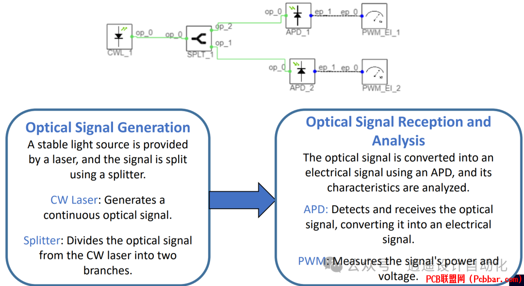

6 ]0 H) l* L% O  _0 ~APD的主要应用之一是光信号的处理和分析。让我们研究一个典型的设置,展示APD在这种情况下的使用方式。
4 {, T! g! D5 G3 b: W
# @+ X/ G3 C# r! h$ l' q8 n
图2:线路图展示了使用APD进行光信号生成、接收和分析的原理。) x) l( [( {2 V! O# y3 {
图2所示的系统可以分为两个主要部分:1.光信号生成:
  • 连续波(CW)激光器作为稳定的光源,产生一致的光信号。
  • 分光器用于将CW激光器的光信号分成两个独立的分支,允许多个信号路径或参考比较。* T% ^1 s/ R! L1 v7 [
    2.光信号接收和分析:
  • APD是这个部分的关键组件,负责探测和接收光信号。
  • 接收到光后,APD通过雪崩倍增过程将其转换为电信号。
  • 然后使用功率和波形测量仪(PWM)测量和分析产生的电信号特性,包括功率和电压。) _  a# C: B0 j- n& V( P
    这种设置允许精确测量和分析光信号,展示了APD将弱光输入转换为可测量电输出的能力。

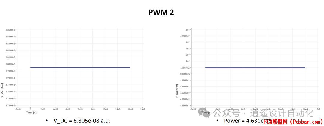

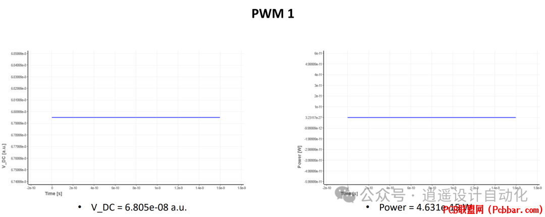

    7 K3 L# Y* W, [性能分析为了更好地理解APD在实际应用中的性能,让我们检查上述系统的一些测量结果。9 \! r7 p  u& t) h/ o5 F
    $ f& ^9 a7 L' P8 ]图3:PWM 1的 pSim Plus仿真结果,显示处理后信号的电压和功率读数。
    % k3 M' ~- g. v  l
    : S6 @3 D- H" K3 @7 t
    图4:PWM 2的 pSim Plus仿真结果,显示与PWM 1相似的电压和功率读数。
    - `( q5 ?) ?' |分析PWM 1和PWM 2的数据,我们可以观察到:
  • 电压测量:两个PWM记录的直流电压(V_DC)均为6.805e-08任意单位(a.u.)。这两个测量点的一致读数表明APD输出的信号稳定。
  • 功率测量:两点测得的光功率均为4.631e-15 W。这个极低的功率水平表明APD能够检测和放大非常弱的光信号。
  • 一致性:PWM1和PWM2的相同读数表明系统平衡良好,信号分割和检测过程按预期运行。
    % Y0 |/ n3 p& z% [* Y  S+ b这些测量结果突出了APD检测和处理极弱光信号的能力,将其转换为可测量的电输出。两个测量点之间的一致性也凸显了基于APD的检测系统的可靠性。0 b5 X; ]6 r7 Q& Y6 j& G
