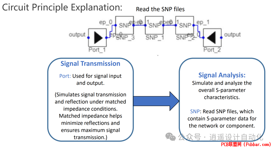

! e1 `/ H  w' ^0 j" X图1:S参数模拟线路图,显示两个端口和三个SNP块。
6 ^' c  t' ?; g) c( K' k+ F图1所示的线路专为模拟和测试S参数而设计。使用两个50欧姆阻抗端口和三个串联的SNP(散射参数网络)块。这种配置允许工程师模拟和分析网络内的信号传输和反射特性。
5 U5 E3 X& w, h* x8 E) g该设置的关键组件包括:
  • 端口:用于信号输入和输出,在匹配阻抗条件下模拟信号传输和反射。匹配阻抗非常关键,因为它有助于最小化反射并确保最大信号传输。
  • SNP块:这些组件读取和应用S参数文件,其中包含描述网络在各种频率下行为的数据。[/ol]
    " d0 }4 {9 x# g( N4 y$ H
    6 r3 t4 I* n' {% K# W0 }
    图2:S参数模拟线路的详细解释,突出显示信号流和分析点。' F) [, d# p. p4 q
    图2提供了线路工作原理的更详细视图。信号在系统中的流动如下:
  • 信号通过输入端口进入。
  • 信号通过一系列SNP块,每个块代表被测网络的一部分。
  • 在第二个端口分析输出。[/ol]
    / {$ t% j0 Y5 D这种设置允许全面的S参数分析,包括S11(输入反射)、S21(正向传输)、S12(反向传输)和S22(输出反射)测量。

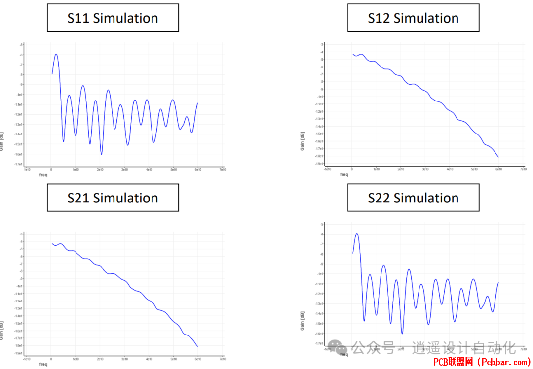

    图3:显示S11、S21、S12和S22模拟结果的四个图表。1 }$ \0 g6 o9 r, m+ {
    图3显示了所有四个S参数的模拟结果。这些图表提供了有关网络在一系列频率下行为的宝贵信息:
  • S11和S22显示在输入和输出端口反射的信号量。
  • S21和S12表示信号在正向和反向方向上通过网络的传输效果。
    1 m3 g4 z' K" j理解这些参数对优化线路性能非常重要,特别是在阻抗匹配、滤波器设计和高频信号路由等应用中。

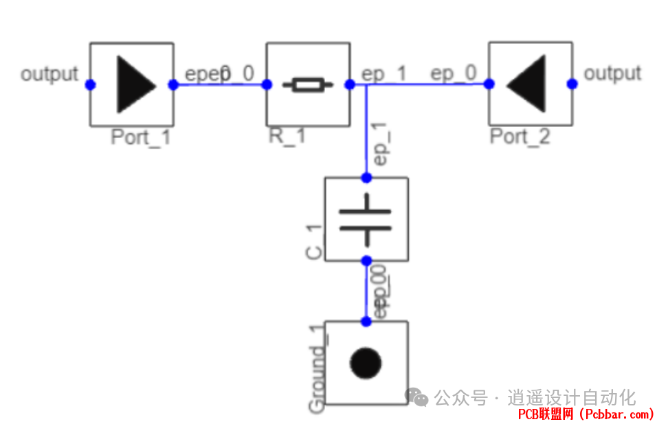

      K# h; N0 \9 Z! l% X: ?( q图4:基本RC低通滤波器的线路图。
    ( _4 V* l" b  ]# z7 K图4显示了简单RC低通滤波器的示意图。这个线路仅由两个组件组成:一个电阻(R)和一个电容(C)。尽管结构简单,但这种滤波器在衰减高频信号的同时允许低频信号通过方面非常有效。" x. U0 l2 X5 h  h5 ?% ?
    RC低通滤波器的工作原理基于电容器的频率相关行为。电容电抗(Xc)由以下公式给出:Xc = 1 / (2πfC)其中f是频率,C是电容。4 K* _, }" w5 [) ~/ l2 b& W
    在低频下:6 I+ D7 V" l* r$ f
  • 电容器的阻抗很高,阻止大部分电流。
  • 大部分信号电压出现在电阻上。
  • 输出电压接近输入电压,允许信号通过。在高频下:
  • 电容器的阻抗变得非常低。
  • 电流容易通过电容器流向地。
  • 信号的高频分量被显著衰减。

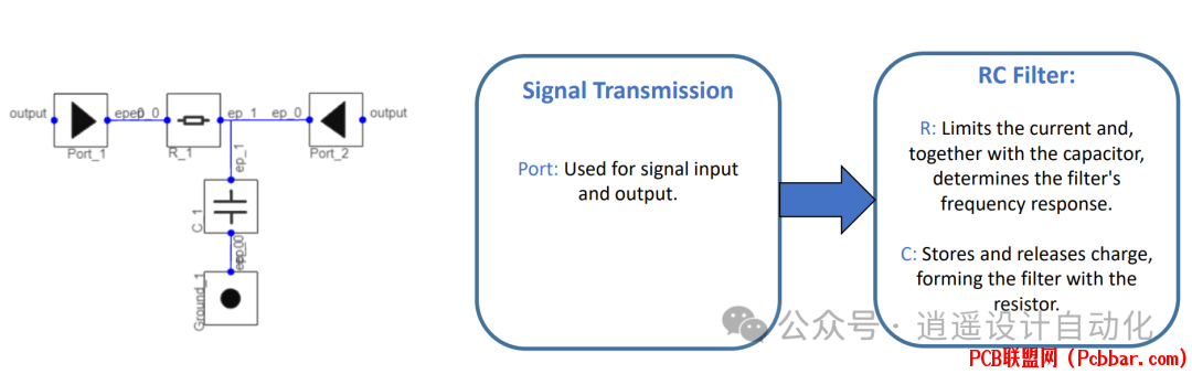

    图5:RC低通滤波器线路的详细解释,显示信号流和组件作用。( j% x* ^( Q2 b  ]
    图5提供了RC低通滤波器如何工作的更详细视图。关键组件及其作用是:
  • 输入端口:信号进入线路的地方。
  • 电阻(R):限制电流,并与电容器一起决定滤波器的频率响应。
  • 电容器(C):存储和释放电荷,与电阻一起创造滤波效果。
  • 输出端口:测量滤波后信号或连接到线路的下一阶段的地方。[/ol]

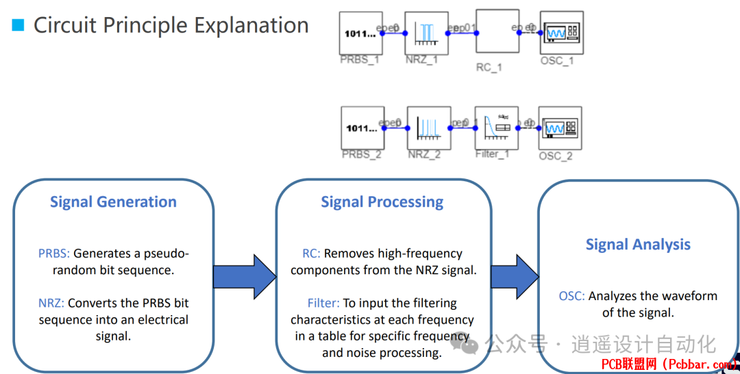

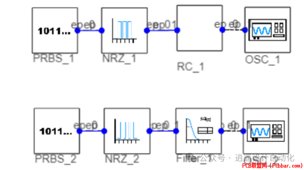

    ! O8 }0 G# ~& R5 l图7:显示完整信号处理设置的线路图,包括PRBS生成器、NRZ转换器、RC滤波器和示波器% J8 o* F% p8 q) j# \5 u: u" {
    图7呈现了全面的信号处理设置,包括:1.信号生成
  • PRBS(伪随机比特序列)生成器:创建类随机数字信号。
  • NRZ(非归零)转换器:将PRBS输出转换为电信号。
    0 X' g- S( |# @  ]/ b, E2.信号处理
  • RC滤波器:从NRZ信号中移除高频分量。
  • 附加滤波器块:基于列表化特性允许更具体的频率和噪声处理。' v/ w5 D1 D$ o2 x- C9 }, w
    3.信号分析
  • 示波器(OSC):分析并显示处理后信号的波形。: N- ?+ V, u. B  k# v2 ~" I8 p* F- H
    这种设置允许工程师生成测试信号,通过各种滤波器处理信号,并实时分析结果,展示了像RC滤波器这样的基本组件如何集成到更复杂的系统中进行信号分析和优化。( `% }" \$ {: Y
