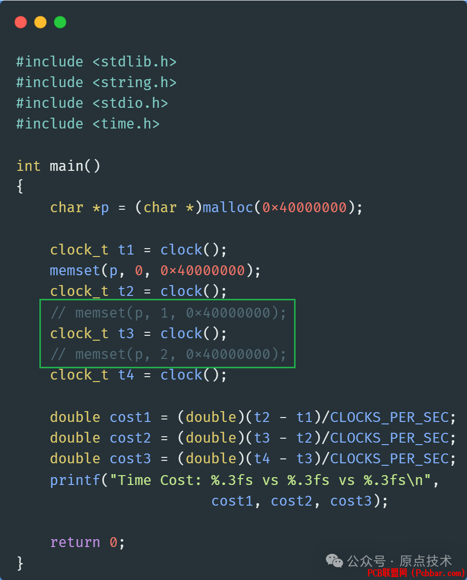

先简单验证下这三次memset()的性能到底有没有差异。

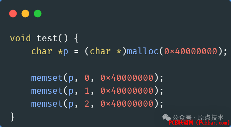

测试代码代码很简单,申请一块内存,连续三次调用memset(),并且测量这三次memset()的耗时:

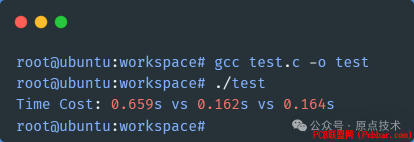

编译运行一下:
第一次memset()耗时约0.66秒,第二次和第三次耗时0.17秒,这是为什么呢?

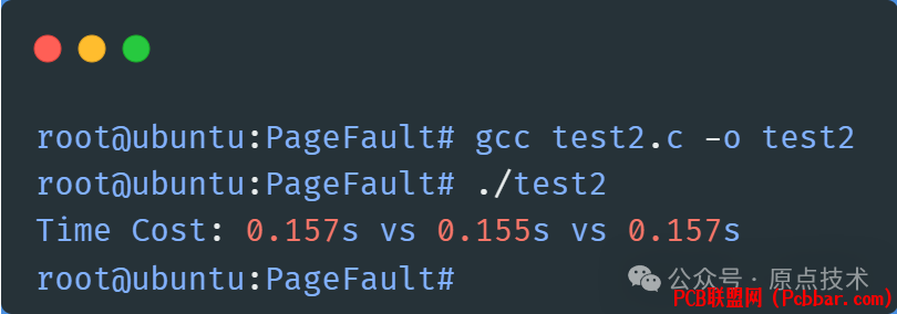

内容提要本文会详细分析这三次memset()的性能差异的原因,并给出优化方案,最终使得三次memset的性能基本一致,结果如下:

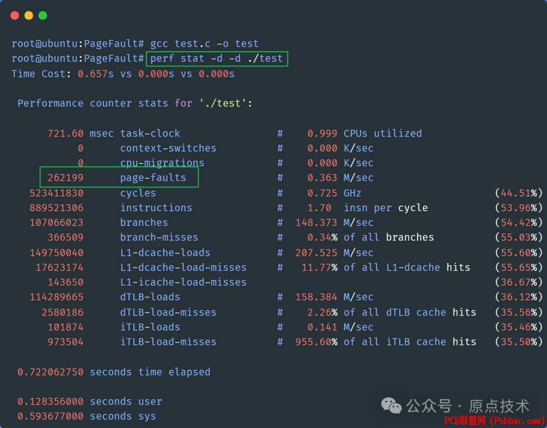

[/ol]看到这里,应该已经明白为什么文章开头test.c中第一次memset()要比第二次和第三次性能差那么多了吧?
为什么第一次memset()那么慢?test.c用malloc()分配了1GB的虚拟内存,内核并没有立即为其分配物理内存,所以每当第一次访问一个虚拟页面,都会触发缺页异常。
也就意味着,第一次memset()的时候,会触发1GB / 4KB = 262144次缺页异常,而当第二次和第三次memset()的时候,内核已经分配好了物理内存,不会再次触发缺页异常,所以性能比第一次memset()要好的多。
这只是理论分析,现在我们来验证一下。先把第二次和第三次memset()注释掉:
编译运行,并用perf统计下一共触发多少次缺页异常:
可以看到,只有一次memset的时候,一共触发了262199次缺页异常,比我们计算的262144多了55次,这是因为程序的数据段、代码段、栈空间等运行时也可能会触发缺页异常。
现在把第二次和第三次memset()重新加回去,重新编译运行,再用perf统计一下:
缺页异常仍然触发了262199次,和只有一次memset()时一模一样,可见,第二次和第三次memset()连一次缺页异常都没触发!
另外,也留意一下,现在执行三次memset()时,一共触发了2574501次dTLB-load-misses,我们后面优化之后,会再对比一下这个数据。

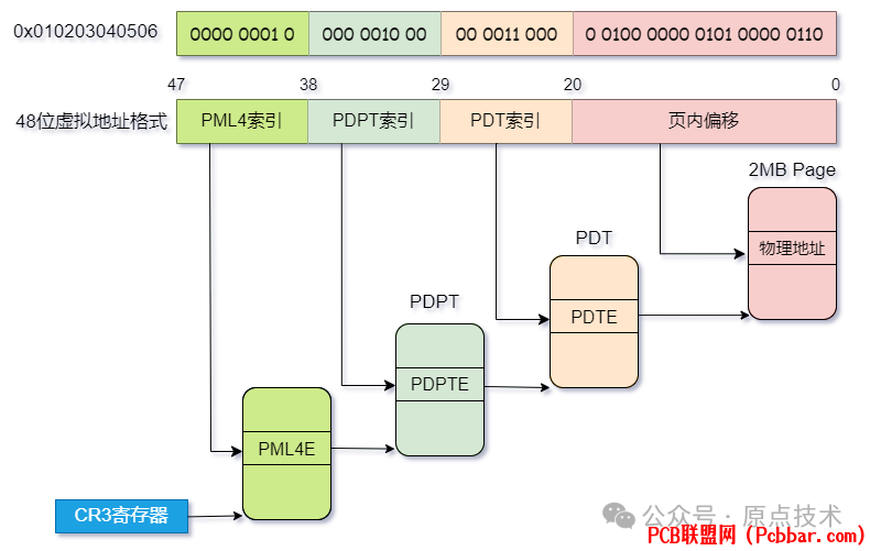

MMU对大页的支持对MMU来说,使用更大的页面,虽然和使用4KB的页面本质上没有区别,但是可以减少页表层级。此外,使用大页后,页面映射少了,对TLB的压力也就小了,可以降低TLB Miss的概率。
如X64上,使用2MB的页面,只需要3级页表就可以了,相比4KB的页面,减少一级页表,地址转换过程如下图:

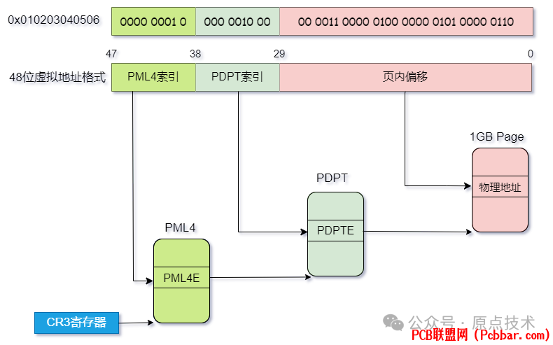

如果使用1GB页面的话,就只需要2级页表,相比4KB页面,减少了2级页表,地址转换过程如下图:
简单来说,Huge Page的引入,可以带来这些好处:
1. 大大减少Page Fault的次数
2. 大大降低TLB Miss的概率
3. 减少了MMU地址转换需要的页表层级,不但节省了内存,还能提高MMU地址转换的效率。
4. Huge Page可以永驻内存,避免被swap出去。
[/ol]当然,大量使用Huge Page的话,也可能会导致部分内存的浪费。

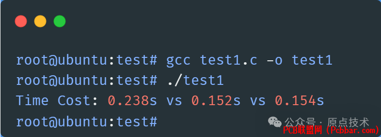

Hugetlb:         2097152 kB把代码稍微修改一下,以便启用Huge Page:
重新编译运行:
第一次memset()耗时降到了从使用4KB页面时的0.659秒,降到了0.238秒,第二次和第三次memset的耗时也稍有降低!
用perf看下性能数据:
缺页异常次数从使用4KB页面时的262199次,降到了568次,而dTLB-load-misses也从2574501次,降到了27004次!
由此可见,与默认的4KB的Page相比,使用2MB的Huge Page确实显著降低了缺页异常和dTLB Miss的数量!

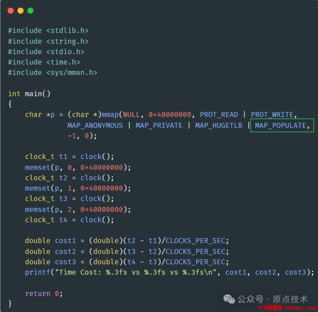

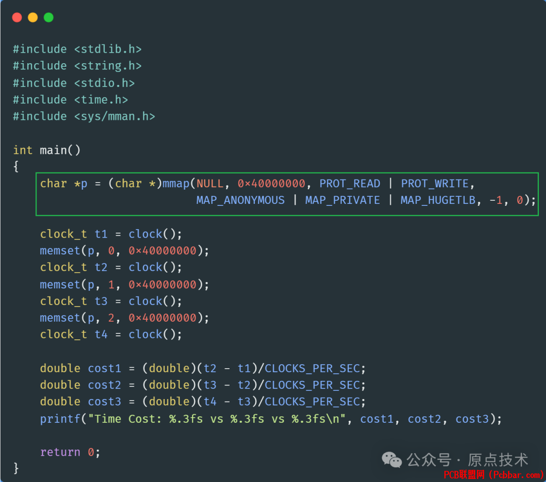

提前映射页面使用2MB的Huge Page虽然显著降低了缺页异常,但并没有完全消除,因此第一次memset()仍然比第二次和第三次慢了很多。
不过,mmap提供了一个MAP_POPULATE标记,可以在分配内存的时候提前把页面映射好,从而避免运行时的缺页异常
咱们来验证一下,简单修改下代码,调用mmap()的时候,加上MAP_POPULATE标记:
重新编译运行:
看到了吧,现在三次memset()性能几乎一样了!

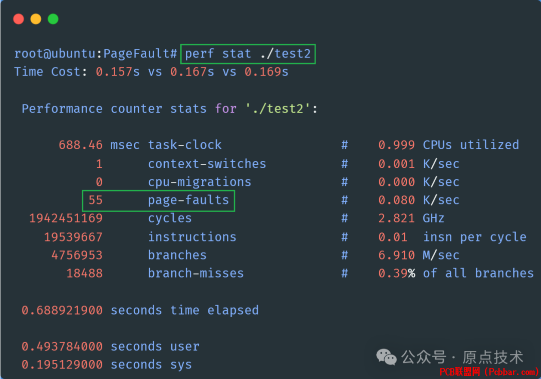

最后,再用perf看下缺页异常次数是否有变化:
果然,现在缺页异常只有55次,可见三次memset()过程中不会再触发任何缺页异常了!
