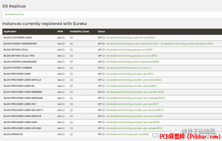

    4.3、博客的高可用的实现
    $ A4 ~7 n6 P( U3 s2 w博客使用了两个Zuul并且注册到高可用的服务发现中心来构造Zuul高可用集群。Eureka是所有微服务的注册中心,并且自己本身也是微服务不过需要禁止自我注册。Eureka注册中心包含每个微服务的名称,IP,端口等,由于因为的单个节点的微服务可能会发生不可用的情况下导致系统发生停机,所以采用高可用的微服务注册中心。让两个(多个)服务发现组件相互注册以达到可以保持其它微服务的调用,维持整个系统的高可用性,整个博客的Eureka服务注册中心图如下图所示:
    % ^% `. a! C; P, [  x
    " T8 i5 j7 C" p' `
    " M% _. C& K6 I- I, a
    0 \0 Y4 g* S0 o5 |7 w# ~6 cDS Replicas代表两个模块加载模拟单机代替高可用的实现,不过需要修改本地Host来模拟真实多机高可用的效果。每个微服务都具有自己的虚拟主机名以及状态来描绘微服务的显示情况。每个微服务之间通过与服务注册中心每30S心跳传递保证服务可用性。默认90S没有收到心跳则会注销该微服务。EurekaServerOne与EurekaServerTwo为两个微服务注册中心,两者相互注册到对方的服务中心上来保证Eureka的高可用稳定,从而使每一个博客的请求都可以得到响应。5 v& t/ L" q' {
    ! F, t3 y( {8 C- S4 Z

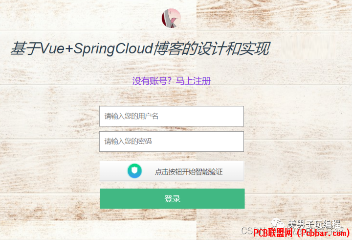

    8 ~  a; ?& ~+ x5.2、博客的登录注册
    3 q! _) [/ C$ x. }; D/ D1 K登录是一个系统的重要的功能,也是个人隐私的重要体现,拿常见的登录有邮箱,手机,账号或,语音或者二维码登录,不过不管通过哪种登录,个人信息的安全都应该得到保护,保护个人隐私重要的是从个人做起,拒绝非法点击与输入。" ~# E7 D& g5 T. T# ~+ X
    " y1 g/ N7 E0 y0 _$ }6 j4 M
    拿本次博客的登录来说只需要验证账号和密码就行,个人登录是不会进行权限验证。注册成功会保持30分钟的权限验证,关于权限验证会在标题5-2-3中提到,以便后面的博客信息的操作,超过则需要重新登录去博客的个人中心填写博客信息。
    , I7 W6 r$ X6 `- }* w8 z( C博客的登录与注册的页面如下图所示:) Z% S% _2 ^  Q, ?1 T  |. v
    " Q. L3 q. J1 b: ?
      r8 `. \6 J( h* O  q7 e9 \, Z" E1 c" J
    7 Q! f/ W" G% w9 O4 Y6 U5 a6 @- O
    博客登录的用户名需要以英文子母开头,用户名和密码均不可以超过16位,注册保证两次登录密码正确就可,在此不再贴出图片累述。( N$ K0 v& m8 j2 M4 m2 R0 w

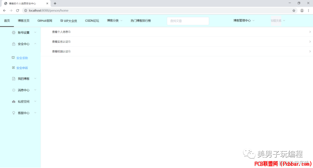

    9 A+ z8 s& N" O! O) u9 Q, H6.1、用户的安全布局
    : r+ \# G+ S" T安全中心包含邮箱,手机,身份证,校园认证和其它微服务中心需要用到的认证接口。邮箱采用QQ邮箱,开启smtP 587端口发送邮箱验证码。手机采用阿里云短信API服务。两者的验证码存在的时间均为1次失效且存在10分钟。身份证需要手机号的验证。校园认证的名字需要和身份证的名字一致。除了绑定一些安全的服务,还包括三种修改密码的方式,原始密码修改新密码,邮箱重置密码,手机重置密码,身份证重置密码。个人申述包括手机号重置邮箱,旧手机更换新手机,身份证重置手机。, G% L; V) Z$ `) h. i/ |% s. I
    " f6 Z: {- W0 Z/ u' e
    5 d1 q( N6 I9 \) p: R9 N7 V* U" ]2 O7 S# M
    安全中心包括用户的规则规章,博客旨在分享自己的动态和经验给他人,不可以辱骂他人,以及不遵守国家的法律法规。本次博客的其它微服务中心所需要的手机认证接口均由这个微服务中心提供。5 p$ H5 _/ L/ u6 X$ i

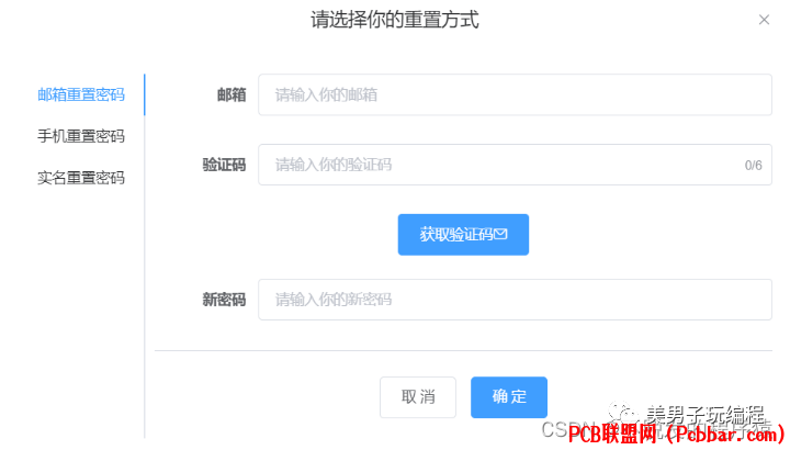

    6.5、用户的密码安全2 V: A& M) q6 }# J
    当个人安全账号发生异常,可以提供修改密码,也可以重置密码。

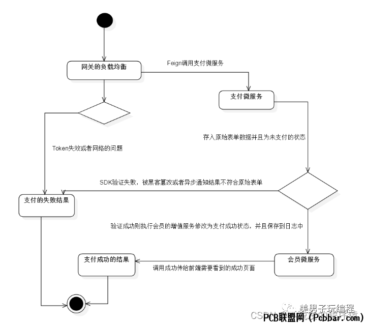

    $ S- L4 l& V( s用户的支付中心' q; w! A7 R! o# u  B* X4 b

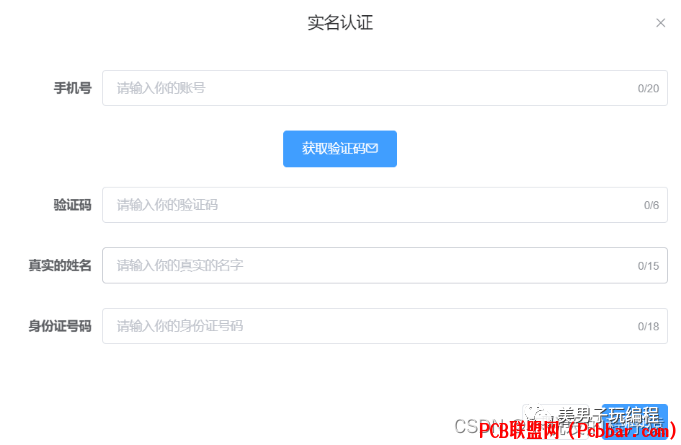

    未完成实名认证时页面会转到实名认证中,当完成实名认证时,首次进入我的钱包中心会触发设置支付密码,当设置成功后,支付以及绑定个人银行卡均需要用到支付密码。可以用旧支付密码修改新密码,也可以手机重置手机密码。还可以绑定自己的银行卡,需要有关部门的配合。本次博客只允许建设银行,工商银行和中国银行,且每张银行卡只允许绑定一张。利用v-charts组件把个人的时间段的消费情况以条形图展现给用户观看。: f5 K: p, W+ ], Z
    * k/ O! b: X: |
    3 V5 H# E' W( f6 Y# d2 `" k. u7 V% p7 j$ X. D
    9 u4 _% W8 i/ G2 e; L
    ! {# v" W/ q1 u0 r/ {4 k
    ' ~8 _8 Z9 J9 ]# _3 d3 \6 p当用户开通了我的钱包后,可以选择是否进行余额充值,账户余额暂时只可以用支付宝充值。所有关于金额的操作均需要在后端安全操作,前端只用来显示数据,必须使用数据库中的金额。6 }" A- d* l! A8 ~# K# @6 D; p* Y
    8 {! m5 N- _. N( L
    1 W( o& M, [" ?5 ]7 D( @% E, u9 j3 [$ l* t$ e
    & n* N* R  N, i$ C7 a1 [! e
    8 B: o3 M+ n$ w" L/ W密码为6位有效数字,可以使用原密码更换新支付密码。
    / [& K+ \: S" Y  v! S; k
    % V% K. Z9 S9 R* V
    0 e0 W9 O# G0 X( t6 ~, p% b% [& F* K% @6 y
    3 F  V- P/ y7 i, H7 Q% j  A1 Z
    ! m  t* j8 A  s: x' M) I) _+ S# A, ~
    银行卡姓名需要与实名认证的姓名一致。
    $ N3 G' p- n0 U' a
    6 s+ w7 o5 D7 b9 y
    0 x$ m8 }5 f$ |: n% P5 O2 W* B3 V0 V: J8 h( [
    ) l6 ~- f" c7 L& |  V9 Z: D+ D; Z- d& @0 G" F, I
    5 L# w9 b7 H2 [
    2 q- X) h- n1 b, n  T6 o) W- Q5 v
    7 ^* I6 u9 c# X
    & Y# d3 h( S. ^, M5 v* k支付中心包含普通会员和超级会员,由于普通会员采用支付宝原始的方式,而超级会员采用支付宝的二维码方式,所以两者会在调用的时候会有所不用。

    当用户输入账号密码登录后,可以看到博客的主页如下图所示,主页面可以看到发表人和发表的文章,点击文章可以进入文章的主页面进行学习交流。7 A" p# }; M" x0 \" L) h

    1 u& z% Z$ {/ o' K9 ]Pom文件中的module划分如下图所示:- y- I. ~, V5 z: a; b
