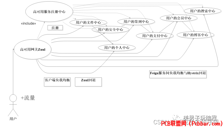

    * Y3 m0 s+ O" X# n: `从宏观设计来说,各个微服务中心都是一个moudle,需要注册到一个高可用的微服务注册中心上保证机器信息的正确性。
    , |( t/ k; v7 }& {# P
    # q( g, Q7 V/ {( y, F# z- }从微观运行来说,用户的请求API都经过Zuul,再由Zuul负载均衡分配给需要的微服务中心,所以Zuul也需要高可用保证用户流量可以得到回应。通过zuul网关后,请求通过Feign实现微服务之间数据的交互。
      a% F) z- M3 u/ E% ]; q
    . Q1 z% @& x1 D当发生错误运行时,利用Hystrix的回退机制保护系统的稳定运行,不会发生级联占用效应,保证每一个请求API都可以得到响应。当发生网络不可用的情况下,需要触发用户的补偿机制,当出现不可知的错误时,也可以直接管理机器的集群来维护系统的稳定运行。

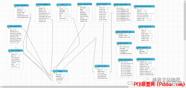

    " w! u$ G2 y" V% c! _- _/ Z+ M$ s% k博客一共含有8个主功能,所以一共涉及用户表,用户信息表,安全表,头像表,签到表,签到奖励表(两种奖励),会员表,钱包表,订单表,博客表,博客分类表,博客标签表,博客图片表,博客的评论表,点赞表和收藏表17个表。, A& l  S1 k) M0 f' q  X

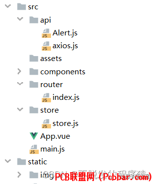

    + [" V/ R2 a3 f3 @* Q) ^6 V7 R# R4.1、Vue架构的实现
    8 v9 v4 p; P9 \5 I' J) z# |前端IDE采用的是WebStorm,博客的Vue主要分布如下图所示:( Q5 ]; ]4 q) o& e/ ~4 ~
    ( k( G; a0 }8 r- O& w/ j1 O  Q
    / x: ]! v3 C3 s$ e. c
    $ Q8 d9 U" r$ H3 E
    Alert.js是自定义重构代码的漂亮提示框。axios.js是封装好的axios请求HTTP函数,components是Vue文件存储位置,也是Vue的组件,index.js是管理前端路由url的跳转,利用components组件与url的控制。store.js是组件状态管理的文件,由于采用的LocalStorage本地存储所以并不是主用。main.js是全局文件也是最重要的文件,管理Vue的全局配置。static/img中保存的是博客所用的图片。
    4 ^4 O7 P7 q! K4 Y不管是用IDE创建的项目还是采用常规脚手架创建的vue项目,其项目都会在根目录生成一个package.json文件,这个文件与后端的“pom”相似,这个文件包含所需要的各种包,还包含项目的配置的名称与版本对应。7 X, e0 b# R& n7 `

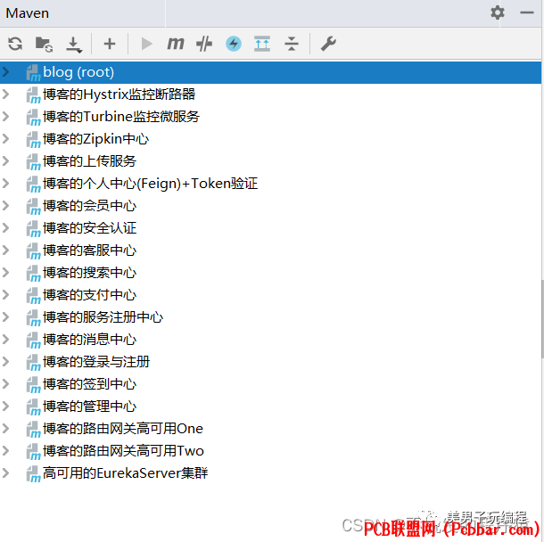

    4 i2 L( h) O3 t2 S, k博客Maven的整体微服务中心实现的结构图如下所示:
    # J) G1 l( c5 H  n* Q9 G
    2 [! x" L( F* R6 D, q: C
    / F0 P2 e) B' R( M7 C0 c
    # V( F# K/ q3 i, ISpringCloud是基于Java语言的工具集,SpringCloud具备拿来就用的特性,可以节省开发的配置时间,它可以在Docker等云环境中开发和部署。SpringCloud的组件比较丰富,博客使用了Eureka,Zuul,Feign,Htsrrix,trubine,Zipkin微服务组件。组件可以自由地选择,不过需要解决SpringBoot与SpringCloud之间的版本依赖才能使用。博客涉及到的Java的JDK版本是1.8,SpringBoot的版本是Spring Boot 1.5.9.RELEASE,SpringCloud的版本是Edgware SR4。后端的IDE采用的是IDEA,Maven的版本为3.6.1,任何一个版本的更改都可能会导致兼容不一致。

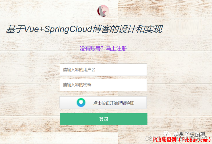

    ( t+ D% m* e) c6 ~) K5.2、博客的登录注册
    8 j; W2 W4 K4 c登录是一个系统的重要的功能,也是个人隐私的重要体现,拿常见的登录有邮箱,手机,账号或,语音或者二维码登录,不过不管通过哪种登录,个人信息的安全都应该得到保护,保护个人隐私重要的是从个人做起,拒绝非法点击与输入。) q% O- ]5 ?9 a/ N2 r4 H+ {
    + {( G$ d2 R/ e; s拿本次博客的登录来说只需要验证账号和密码就行,个人登录是不会进行权限验证。注册成功会保持30分钟的权限验证,关于权限验证会在标题5-2-3中提到,以便后面的博客信息的操作,超过则需要重新登录去博客的个人中心填写博客信息。  d8 X3 U) G' ^! X# M
    博客的登录与注册的页面如下图所示:7 z! \$ Q, u, r5 c. x
    8 [6 R7 K; C/ z7 S+ z0 B
    - G. }* {" S1 r; e4 i2 W$ s& q" z- K! D) I5 n& x" ?
    博客登录的用户名需要以英文子母开头,用户名和密码均不可以超过16位,注册保证两次登录密码正确就可,在此不再贴出图片累述。

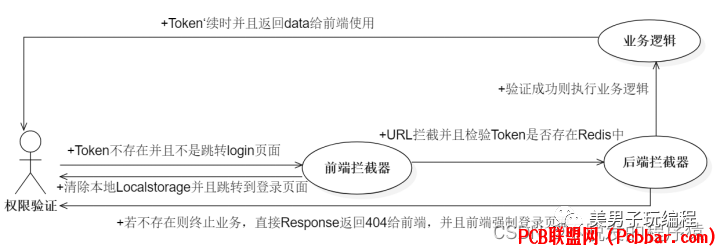

    * A, ~7 X! N3 f) L1 S5.3、登录的权限验证) O  a. G6 j+ p+ c8 A6 p2 ^
    登陆权限控制是每个系统都应必备的功能,是保持登录状态的重要实现。微服务所有的权限验证均在一个module上,Token消时则直接回退给前端status 404失败码,成功则是执行对应的业务逻辑,注意登录的博客是不需要权限验证。
    , H, p6 X% O8 b' K3 o( C( w; ~4 R7 @
    ) C& O( N, N. \& l# b博客使用了前后端拦截器拦截Token(登录成功的认证码),所以后端需要定义一个token验证注解,用拦截器拦截系统的url请求,再进行拦截用户的API请求,最后再验证传过来的token与Redis中token值是否一致,效验通过才可以正常访问。当用户登录成功博客后,后端返回token数据。token具有存在时间,如果用户一段时间后不在线或者操作的话,则token会失效,用户保持登录时,则不会过期。
    4 \* P+ o9 h' Q! p! S8 n' h. k1 y  B
    Redis中会以用户的登录账号作为与token关联的认证,有效的token码可以取出用户的账号,然后再进行业务逻辑。这些redis中的key都可以自行设置一些时间,不过前端只保存token值,二次登录会覆盖Redis中的token值。

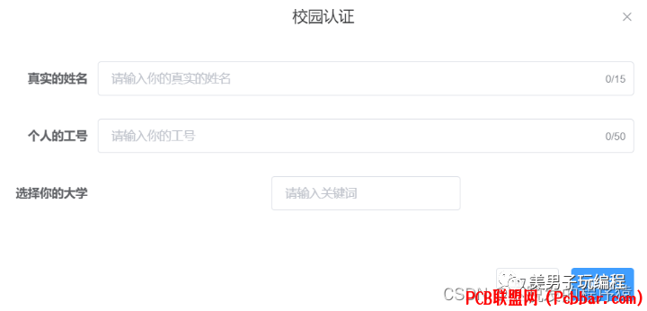

    ' j* N6 i" a) ^) ~. d3 N提供安全的认证有身份认证与校园认证,当然只是表单的提交,真实的认证需要有关部门的配合,在此只是用来模拟,校园认证需要与身份证的名字保持一致,否则无法通过。

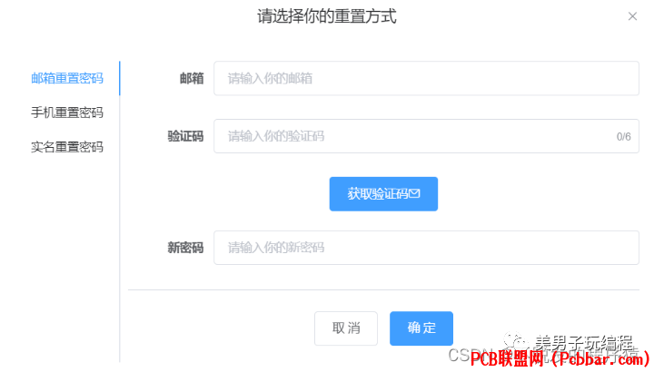

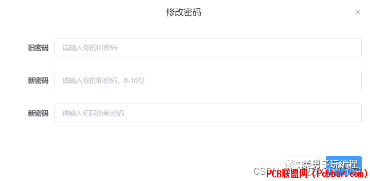

    1 @! }- |6 i; k" T  P6.5、用户的密码安全; b: s4 w& F5 T$ a- H/ J3 _
    当个人安全账号发生异常,可以提供修改密码,也可以重置密码。0 w0 D* ~; h7 `% v

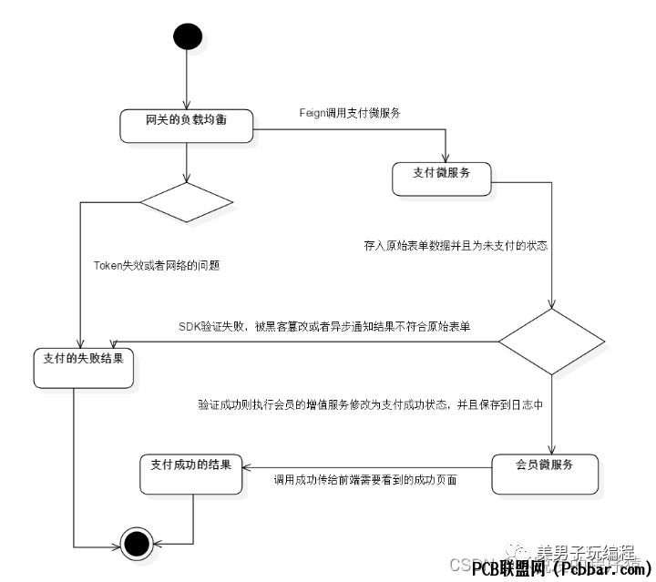

    & \0 |0 W% }- s

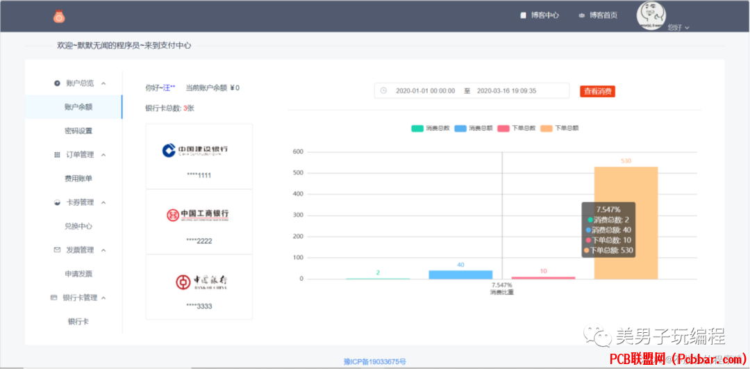

    % _. @. a2 E7 p* N5 S* m, o5 I用户的支付中心% x) P& m7 ?! S, t' n# ~
    未完成实名认证时页面会转到实名认证中,当完成实名认证时,首次进入我的钱包中心会触发设置支付密码,当设置成功后,支付以及绑定个人银行卡均需要用到支付密码。可以用旧支付密码修改新密码,也可以手机重置手机密码。还可以绑定自己的银行卡,需要有关部门的配合。本次博客只允许建设银行,工商银行和中国银行,且每张银行卡只允许绑定一张。利用v-charts组件把个人的时间段的消费情况以条形图展现给用户观看。

    . e: j: \3 p5 h6 _+ |  _! k% X当用户开通了我的钱包后,可以选择是否进行余额充值,账户余额暂时只可以用支付宝充值。所有关于金额的操作均需要在后端安全操作,前端只用来显示数据,必须使用数据库中的金额。

    4 i7 u+ t1 q' P, D( A支付中心包含普通会员和超级会员,由于普通会员采用支付宝原始的方式,而超级会员采用支付宝的二维码方式,所以两者会在调用的时候会有所不用。

    5 e3 R/ T" d4 K4 W博客采用的是前后端的分离模式,所以对于前端传过来的Token,后端只要鉴定Redis中存在Token即放行API的请求,同时前端可以防止表单的多次提交,前端可以增加JS监听Button的提交,也可以使用session鉴定请求的时间间隔。不过博客大多采用Axios的异步提交,http成功时可以把Button设置为true或者直接局部刷新网页重置数据。对于博客中的支付中心,另起线程中需要防止出现业务出现错误,或者网络错误导致负载均衡出现中断错误,所以需要catch防止程序出现错误,同样还必须保存支付宝异步通知的结果防止另起线程中出现异常。对于每个用户的请求,可以采用服务器的限制流量,限制的方向可由个人选择,需要在服务器的图形化界面中可以设置。0 Y- m: m/ ^# \

    * l- ]5 m# p1 e) i13.2、博客的功能扩展性分析  Z4 p+ w/ w3 c. J( b& P
    博客的前端容易扩展,由于Vue本身具有的实用的数据绑定优势,所以前端只要时间充足就可以随意扩展,还有一个很重要的原因是安全是后端来控制的。博客后端的每一个微服务的中心承担着一个功能模块,若是发生不同功能的扩充则需要多添加一个微服务的中心。当功能相同只是扩展当前的功能,则可以直接在某个微服务中心增加代码即可。编写博客时遵守了Java代码的规范,为以后的扩充打下坚实的基础。本次博客各个中心均遵守了Java的代码规范,微服务中的module划分清晰,功能扩充方便。
    " a- W+ _- Z; L. J, I1 I* N% H% Y. L0 K% @& ~4 j# C1 C
    Pom文件中的module划分如下图所示:& ~, p7 w9 f- y9 m+ |. M
    3 C. B# i1 a4 n* ~% j, s, H/ L  J4 U( y) C. J! K* @5 V
      n5 O0 g& P1 c# q* d; g' S
