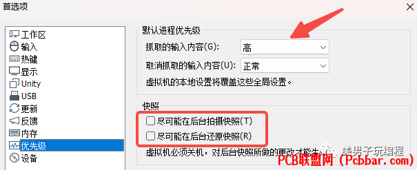

1 ]' P: n2 _7 K( @3 k# `2 x第4步:选择VMware菜单:编辑–>首选项–>优先级,默认进程优先级列表项,将抓取的输入内容设置为“高”,同时取消勾选”尽可能在后台拍摄快照“ 和”尽可能在后台还原快照“。& u$ x, y2 h5 R
6 \( q- R! b9 }2 m8 @
/ }2 j8 k/ z4 Z8 E, ^

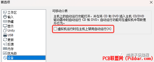

第5步:选择VMware菜单:编辑–>首选项–>设备,取消勾选”虚拟机运行时在主机上禁用自动运行“。2 J+ ?8 T1 d4 m
$ X2 v" c7 _  o5 U
' i! T) l: \* H5 v' [" q! l0 \( P' R. h% x8 H
以上的五个首选项设置是针对所有虚拟机设置的,对所有虚拟机都起作用。

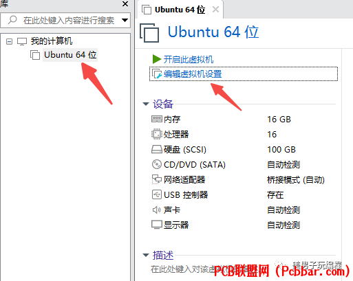

下面的方法对于每个用户来说有所区别,可根据自己的情况酌情配置(注意:以下虚拟机设置需要在虚拟机关闭状态下完成)。! D- _! b0 c# k6 G- k
5 T7 b) w. T7 ~$ n

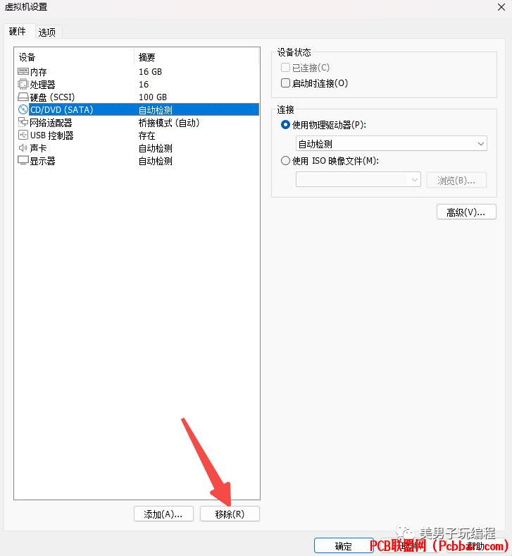

第6步:选择虚拟机:编辑虚拟机设置–>硬件,移除用不到的设备。
  B! x2 J/ [8 x. M6 }1 N# C, _  Z; `9 c' Y' F' U1 j
* _/ F; s, g# Y% F$ R* B1 W7 {6 x7 a: Z. n& E

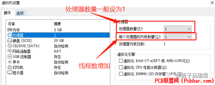

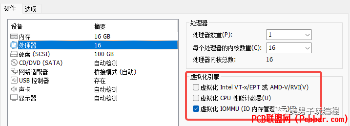

第7步:选择虚拟机:编辑虚拟机设置–>硬件,处理器配置。
8 T+ V( p& ^1 {- e5 a2 ^
/ u- G& {7 ~  K修改虚拟机硬件参数,内存和处理器的大小直接影响虚拟机速度。 处理器设置,这里处理器有两个参数:一个是处理器数量,一个是每个处理器的内核数量,处理器数量就是处理器核心数,内核数量就是线程数。一般建议,处理器数量选择一个,每个处理器的内核数量增加。
4 |+ G- V, k1 @3 m# Z  Y& U* L7 A+ @- @: `: n% w) p
; c* G+ U; \) h2 X7 A
% F- C, o" \8 |+ j“虚拟化Intel VT-x/EPT 或 AMD-V/RVI(V)”、“虚拟化CPU性能计数器(U) ”,以及“虚拟化IOMMU(IO内存管理单元)”,根据自己电脑硬件情况酌情设置勾选,如果虚拟机启动报错,再次启动的时候取消相应选项即可。7 U2 J% ?" C* A$ ~7 k& E
8 G  E5 k+ p  y
+ I, c0 B! o% T% G. Z! Q& @; J/ L3 ?0 s% F! a8 n" _. Z) r3 i. R3 G

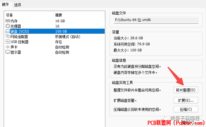

第8步:选择虚拟机:编辑虚拟机设置–>硬件,定期整理硬盘碎片。
+ K4 r( u$ M( u7 m
" h! L5 s" d4 s  ?2 u) }& E2 i! R- l% t

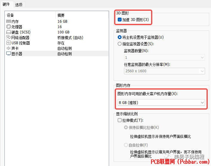

第10步:选择虚拟机:编辑虚拟机设置–>硬件,显示器。0 _" M! h" T  M" w6 G5 X
3 g( C1 O& m" x) f$ s+ W7 ~首先勾选“加速3D图形”复选框,以提升显示速度。关于图形内存,选择默认的容量就行。如果不玩游戏,一般512MB即可,若玩游戏可设置为1GB或以上容量。不过需要注意,这里的内存是从虚拟机内存共享的,设置过高会导致虚拟机内存不足引起卡顿或者报错。7 ^- Z8 H" j7 M" w3 Q5 U
; e5 V% ]5 Z- [* @6 k. B* m1 b
" }2 `( d4 C7 P5 R
