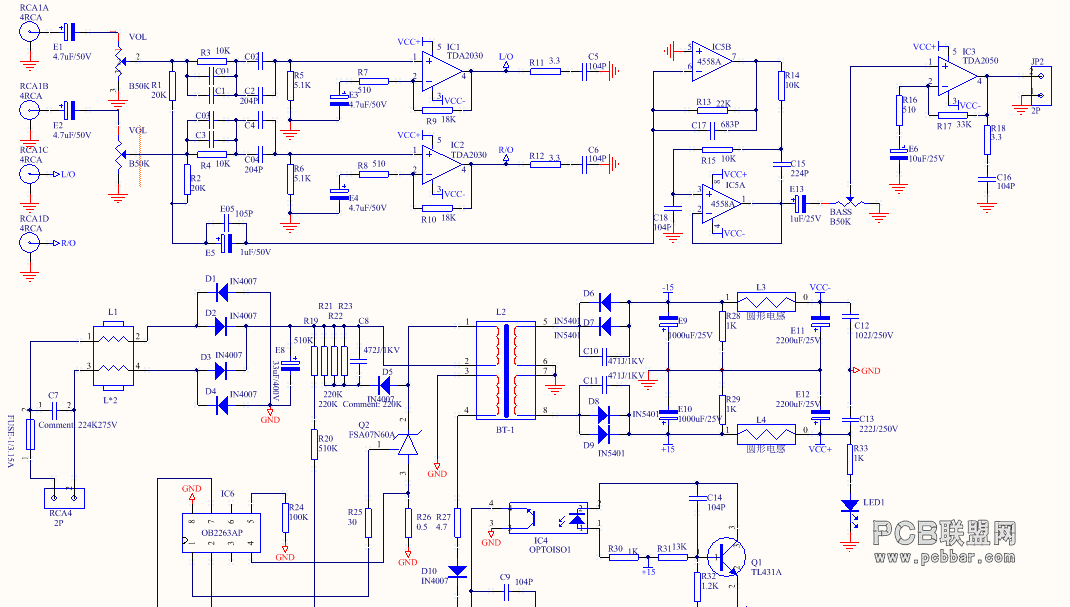

发表于 2017-8-29 19:08:07 | 显示全部楼层 |阅读模式
2层 带开关电源的2.1声道功放板   AD/Protel 都可以打开 QQ截图20170829190838.png

发表于 2017-8-30 12:50:22 | 显示全部楼层
这个Layout, 有几点建议。 主回路线路 RS电阻处线路太细了。 光耦处初次级的距离还可以调大一点,现在应该是不符合安规的。
