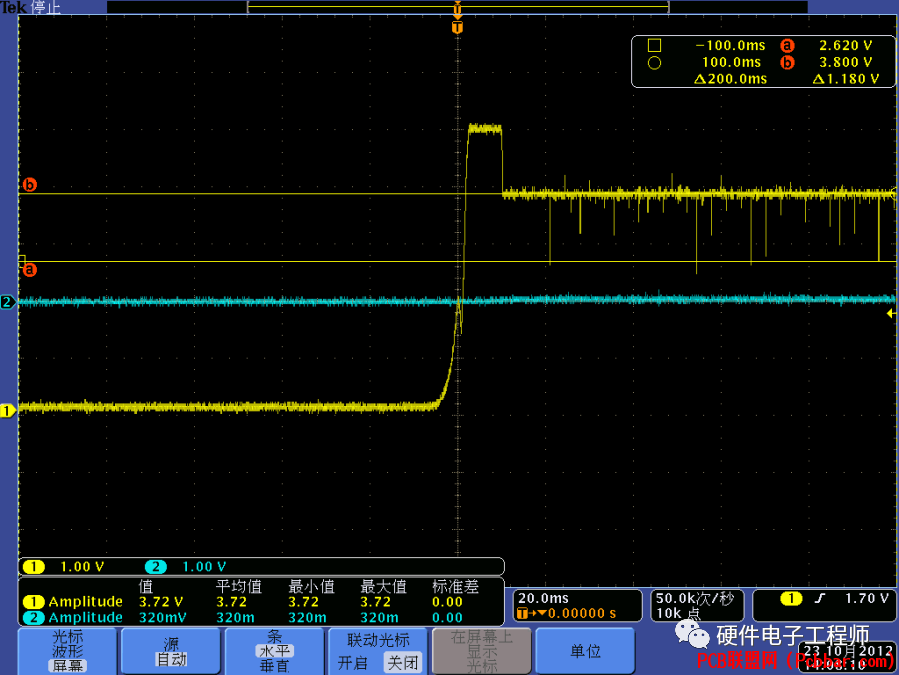

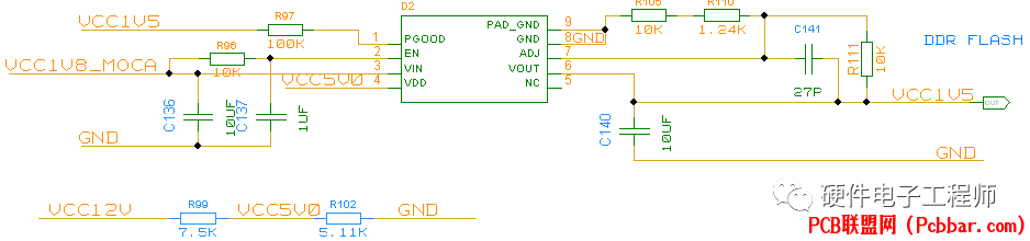

如图1所示为RT9018及其外围电路,在单板设计中,使用1.8V作为输入和使能信号,VDD是芯片内部控制电路的输入电压,采用两个分压电阻分压出5V输入到VDD。起初在设计时,没有考虑到RT9018芯片VDD引脚的对地阻抗,认为使用7.5K和5.11K电阻对12V分压即可产生5V电压。但是实际上RT9018启动之后,会在VDD拉取一定的电流,使得电位下降,如图2所示为VDD输入电压和输出电压的上电波形,可以看出,VDD上电过程中一个跌落,而且上电完成之后,分压只能达到3.72V,而且有明显的跌落,RT9018无输出。2 p5 {2 C9 z4 S% R

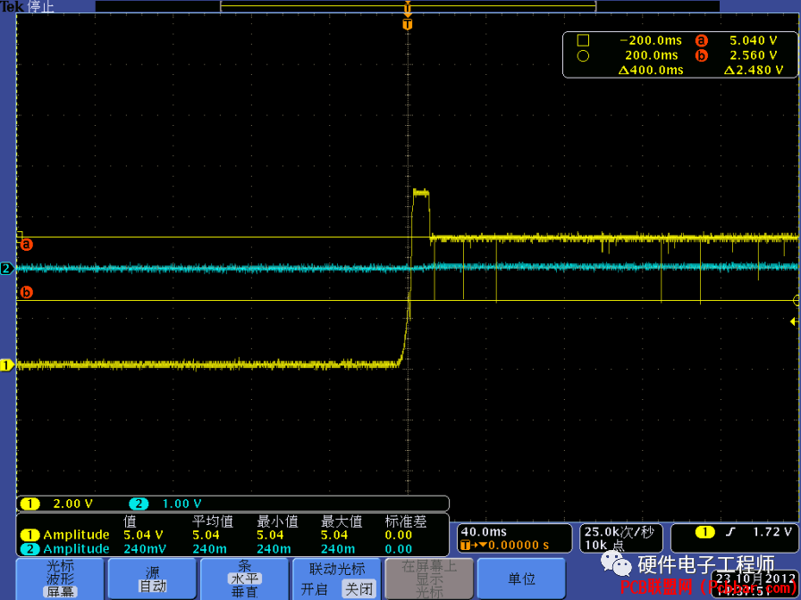

为了解决VDD分压输入不正确的问题,首先考虑调分压电阻,保持R99阻值7.5KΩ不变,将R102调整为9.5KΩ之后,如图5所示可以正常输出5V电压,但是有明显的跌落现象,从5V跌落到2.5V左右,而且RT9018仍然没有电压信号输出.
8 [" M3 V" l& f( ?  B: b
, i/ D. h% w* S& U
图5 RT9018上电波形(通道1-VDD,通道2VOUT)0 L1 Q" f( d6 E) T
分析VDD跌落产生的原因:VDD输入电压为内部POR电路提供电流,根据分压电阻计算,VDD能提供的电流为12V/(7.5K+9.5K)=0.7mA,根据Richtek方面反馈,VDD正常工作需要的最大电流值为5mA,现在能提供的电流远小于正常工作需要的电流,当电流被内部电路抽走之后,在R102上的分压就会下跌,查阅规格书,如图6所示,POR开启电压的临界值为2.7V,迟滞电压为0.2V,也就是说VDD高于2.7V开始使能,但低于(2.7-0.2)=2.5V时,芯片开始关闭。所以在我们看到的波形里,当VDD因为POR电路抽走电流导致电压下跌,当下跌到2.5V时,POR开始关闭,然后VDD又回到预设的分压值5V,使POR电路重新打开,这种现象不断重复,具体表现就是如图2和图5中的情况。1 x  i" }6 ]% \* N" \0 t' ^% U

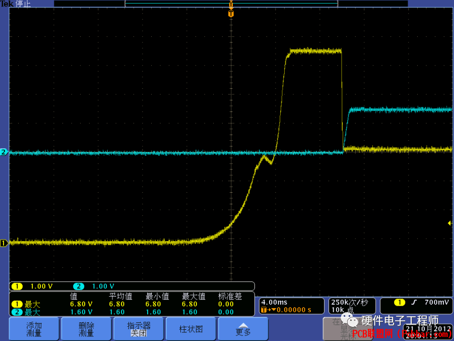

分析VDD上电过冲产生的原因:因为采用R99=7.5KΩ和R102=9.5KΩ分压,所以VDD上获得的分压为12*9.5(7.5+9.5)=6.7V,在上电瞬间,RT9018还没开始工作,内部电路不需电流,VDD上的分压可以拉到6.7V,RT9018开始工作之后,内部开始拉取电流,产生的跌落现象就和图2是一样的,具体原因也是一样的。
1 w6 }% T0 Q2 m5 U* V

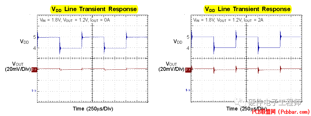

0 ~. U: P5 ^- P如图7所示为规格书中,VDD与VOUT之间的瞬变响应特性,左右分别为在负载电流0A和2A情况下,VOUT随VDD变化的动态响应特性,由图可知,在VDD瞬变过程中,VOUT会产生一定的跌落和毛刺。观察这个图,可以不难理解图2和图5中为什么没有电压输出了,在VDD获得分压5V的情况下,流经R99的电流为(12-5)V/7.5K=0.93mA,VDD从5V跌落到2.5V左右,由于VDD能提供的电流太低,动态响应能力太差,所以输出端无法正常输出1.5V电压。0 _3 C- ^5 V/ K# a) s" O" B- ]
  o: f6 r- B, d0 L2 l. G$ o图7 RT9018动态响应特性9 l) \, u# m2 J& H6 g

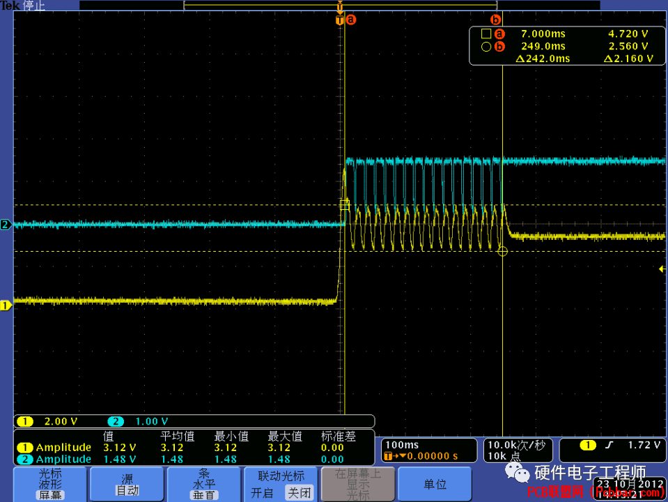

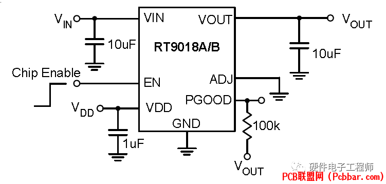

5 R- ~/ l3 D& a+ u/ |: T* @7 @7 b后来发现在规格书,推荐的电路中,如图8所示,VDD输入端有一个接地的滤波电容,考虑到图2和图5中的VDD输入电压波形跌落是因为不能提供工作电流需要,而分压获得电流的续流能力不够,才导致跌落的,在这里接滤波电容的话,可以增强VDD输入端的续流能力。如图9所示,在VDD输入端焊接一个对地并联电容之后,VDD输入电压和RT9018的输出电压波形,可以看出,VDD在上电过程中有明显的震荡,但是因为电容的存在,这个跌落周期更缓慢,在大概240ms之后VDD上电波形趋于平稳,而且输出电压可以正常输出。* z+ N: `8 p3 c7 U

图8 RT9018典型应用电路图1 Y% b4 u  r$ \- [

分析震荡产生的原因:上电之后对电容充电,同时内部POR电路开始拉取电流,由于两个过程同时进行,电容一方面要充电另一方面还要为POR电路提供续流,而POR所需电流也不是一个稳定值,这样电容在开启阶段反复的充放电,具体表现就是一个震荡的波形。另外由于R102和1uF电容组成的回路要给POR电路提供续流,所以虽然分压电阻没变,相比没有滤波电容的情况,这里得到的分压也会相对更小。

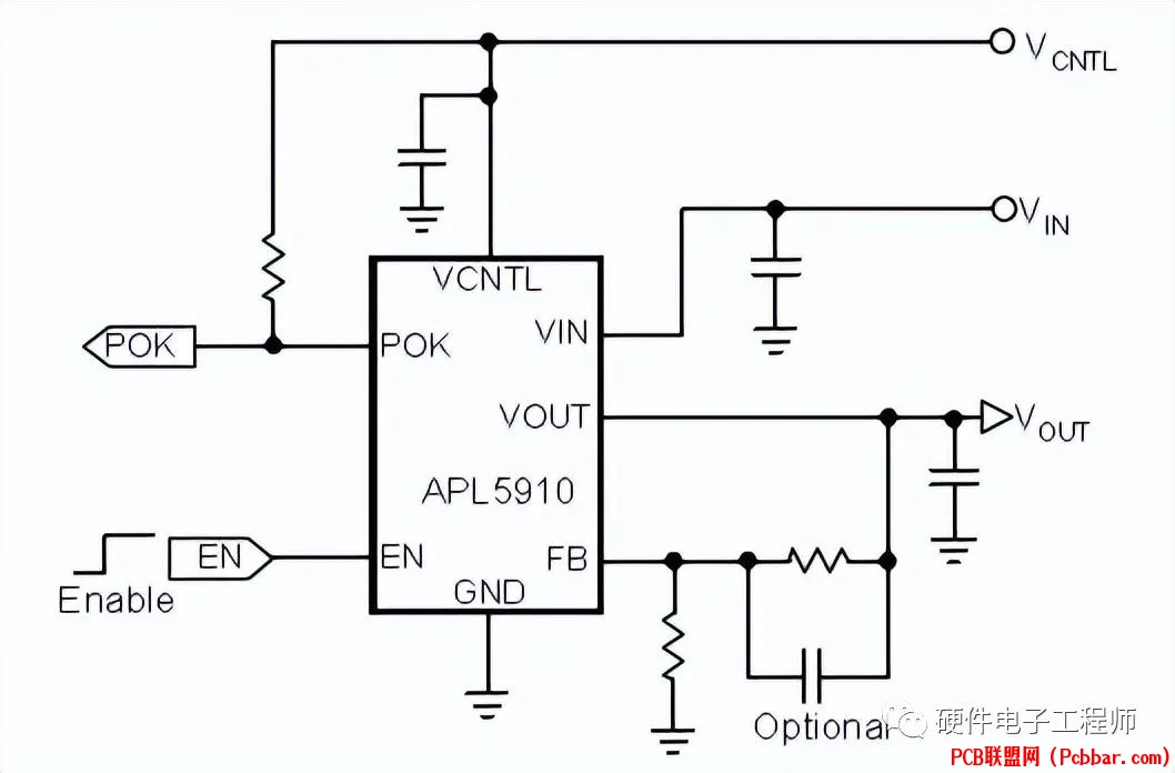

3 m# Q% W( ?+ ?9 U/ O6 M/ c. V在VDD输入端焊接滤波电容的话不仅上电波形不理想,而且需要改版,在不改版的前提下,我们找到了一个替代的方案。如图10所示为APL5910的典型应用电路,它的封装和RT9018是一模一样,其中VCNTL相当于RT9018的VDD引脚,为APL5910内部的控制电路提供电流。如图11所示,VCNTL可以承受的极限电压为-0.3~6V,正常工作电压为3.0~5.5V。* Z, }+ ?+ R: ?3 F
% S( l& {: m" }8 H
图10 APL5910的典型应用电路
$ i, ?1 K* K& |4 M8 c# P
! c+ H6 G2 n0 P! y3 p+ B' ~
4 z9 a  G# S2 l' I+ T1 \$ p% P
: M* k" [5 Q/ B2 s- H0 W( J# Z" b. C
图11 VCNTL输入电压范围
' ^$ p7 R9 J( ]7 f0 J, |
* Z* H0 B) ^" r' k. Z5 E
$ q6 X4 }' c' d. V% f' x
图12 VCNTL电流需求

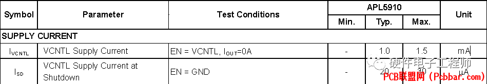

! J. ~$ k2 H1 g9 c3 @. f, Z7 n如图12所示为VCNTL正常工作下需要提供的电流典型值为1.0mA,在芯片关闭时需要提供的电流为20uA,按照单板原来的设计,VCNTL引脚是可以提供1mA的电流的。于是在原来的单板的基础上,取下RT9018,焊接APL5910,分压电阻R99阻值7.5KΩ,R102阻值9.09K欧姆,测量VCNTL输入电压和输出电压的波形如图13所示。APL5910输出端可以正常输出1.5V电压,但是问题是VCNTL的上电波形有一个很大的过冲,而且这个过冲已经超过VCNTL能承受的最大电压6V,长时间工作必然造成单板故障,为了解决这个问题,有两种设想:一是按照规格书的推荐,在VCNTL引脚加一个1uF的滤波电容,可以消除过冲。另一个方法就是调整分压电阻,在APL5910可以正常输出的前提下,如果过冲在可以接受的范围之内,可以保证不用改板。1 i! O; Q  H, X) k6 ?2 _* S" M
