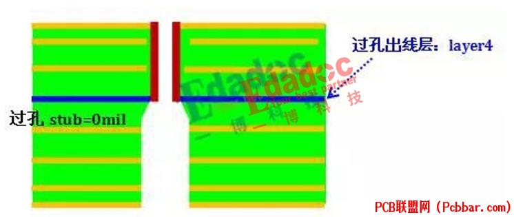

背钻的来由及作用:
• PCB制造过程中镀通孔其实可当作是线路来看,某些镀通孔端部的无连接,这将导致信号的折回共振也会减轻信号,且可能会造成信号传输的反射、散射、延迟等,给信号带来“失真”的问题。背钻的作用其实是钻掉没有起到任何的连接或者传输作用的通孔段,避免造成信号传输的反射、散射、延迟等,给信号带来“失真”。

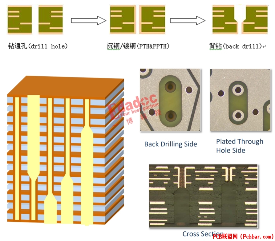

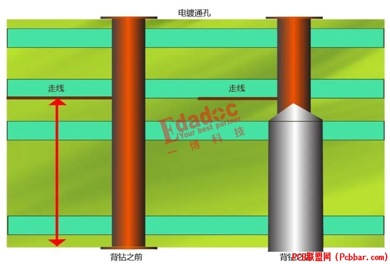

• 背钻:
• 利用机械钻孔机的深度控制功能,在某些PTH孔上用较大直径的钻刀钻具有一定深度要的NPTH孔,以去除部份孔铜。背钻孔非意图如下:

背钻可以从pcb的两面进行,并且支持不同的深度,通常来说,背钻的直径比原始的孔径大,比如说连接器的压接孔径为0.3mm,那么选用0.45mm的通孔钻头,背钻孔的钻头则要比通孔钻头还要大0.15-0.2mm,此时设计的时候一定要保证0.45mm背钻钻头到走线的距离,极限间距为6mil。所以pcb设计时背钻孔到周围走线的间距,可以设计在10mil及以上。
311-04.png ; U8 Z& y; v$ e( \" b
对于板厂来说,**难点在于必须小心控制背钻的深度。设计阶段就必须仔细权衡性能与价格,既要满足信号质量的要求,也要考虑背钻的成本。
要注意,背钻无法完全消除stubs,必须要留出裕量。背钻一定要宁浅勿深。
0 i7 J" L/ F! Q" I( c$ q" o) @

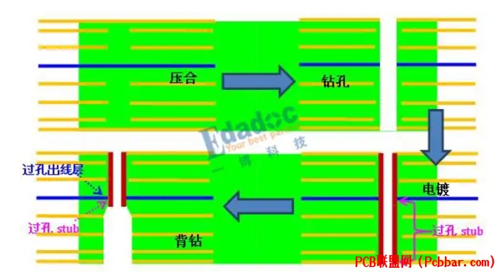

背钻理想情况是:钻掉过孔出线层以下所有的stub。但是生产做不到100%精准,为了不伤害到出线层,必须与出线层保持一定的距离,我们称之为安全距离。所以不会出现理想情况,背钻后过孔stub会残留2mil~12mil。
理想情况:
311-06.png - h% ^: Q7 j' s$ T1 J
实际情况:
' B% u0 y5 i5 S
过孔的背钻深度偏差1
9 S5 Y9 n6 m7 K. _1 v) J
假设过孔出线层在layer4,一般在PCB文件中会将背钻设置为bottom-to-layer5,意思是要求从bottom层往上做背钻,钻到layer4但不能伤害layer4,这样做完背钻后,过孔stub长度最多12mil,此时就算用FR4材料,stub造成的谐振也在80GHz以后了,对于目前25Gbps/28Gbps的信号基本都没影响。
但是,如果产品在设计时就没有正确设置背钻层,或者出于其它因素的考虑而没办法设置成bottom-to-layer5,比如避免背钻伤害到其它层的线、或者要保证连接器的连接强度,而只能将背钻设置为bottom-to-layer7。设计造成的过孔stub本身就有25mil,**生产环节的背钻偏差12mil,最后产品的过孔stub就有可能是37mil,如下图所示:
$ A/ S& i8 C( T0 @" X$ d& J3 j# F
. c6 k; R( U4 @# G& v" k7 e& L: ]
37mil的过孔stub造成的谐振会提前到30GHz左右了。此时这个背钻深度偏差是否对你的产品有致命的恶化?系统是否有充足的裕量以抵抗恶化?这需要在产品设计阶段就有预判,免得事后心慌慌。
鱼眼的解释
背钻的**过程
: |* Z, Y2 Q/ x4 B$ E5 R  E% T
3 z/ z8 t6 q% t" i
什么是鱼眼
! S' w( U' x# Q; m
311-10.png : ^( C, J$ U- E" F% s- z
