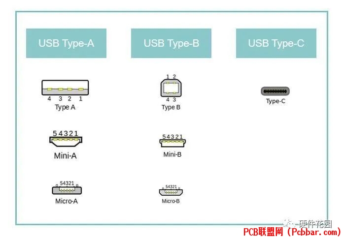

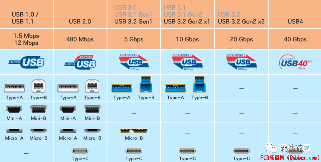

USB硬件接口USB硬件接口版本如下图:
& @# `: i. Z) i' K1 x+ k3 b* f
$ H1 L0 P# S6 U' a5 }
USB硬件接口版本. L7 h4 n0 b- I+ }" Q
USB硬件接口在USB3.2 Gen2x1以前的版本,基本上都存在TypeA/B 、Mini、Micro版本。Mini和Micro版本的出现能够更好地应对轻薄类、移动类产品的应用场景。在USB Type-C横空出世,解决掉“正反插”的世纪性难题之后,USB将逐步统一到USB Type-C接口上。8 g- @6 T# y% b6 a, e" C

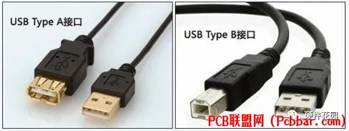

3.1 USB Type A/B8 B) A: P1 e) o& i
7 _$ h% x2 L' H8 @- m, i" i* G
, B, G" M, u# w: B7 ~# o+ {6 MUSB Type A(左)和USB Type B(右)7 D! g& _& @1 P
USB Type A:该标准一般适用于个人电脑PC中,是应用于最广泛的接口标准
* `5 k4 [9 H' [# ?USB Type B:一般用于3.5寸移动硬盘、以及打印机、显示器等连接。7 @" @2 @) M8 u9 x" U) x; v

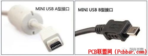

3.2 USB Mini A/B( e7 `  V6 H' [4 L4 \! b* o
  q( A/ {+ X+ p" ~/ G& ^9 L, uMini USB Type A(左)和Mini USB Type B(右)
: G; L% n, ]5 p3 y4 u/ I6 o一般用于数码相机、数码摄像机、测量仪器以及移动硬盘等移动设备。3.3 USB Micro A/B

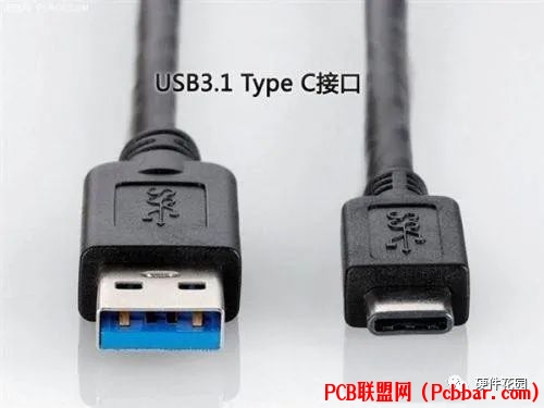

: r/ E  {$ B/ E3.4 USB3.1 Type C. c  Z- L5 y2 g% F" m3 t* b
# [9 D1 S+ L7 J  Q/ e3 ]+ Y
" R+ j9 V9 ~/ ]! ^) x! a( V# YUSB3.1 Type C接口为了区分不同的接口协议,通常使用 USB 3.0 协议的 USB-A 接口颜色使用蓝色。3.5  TYPE C

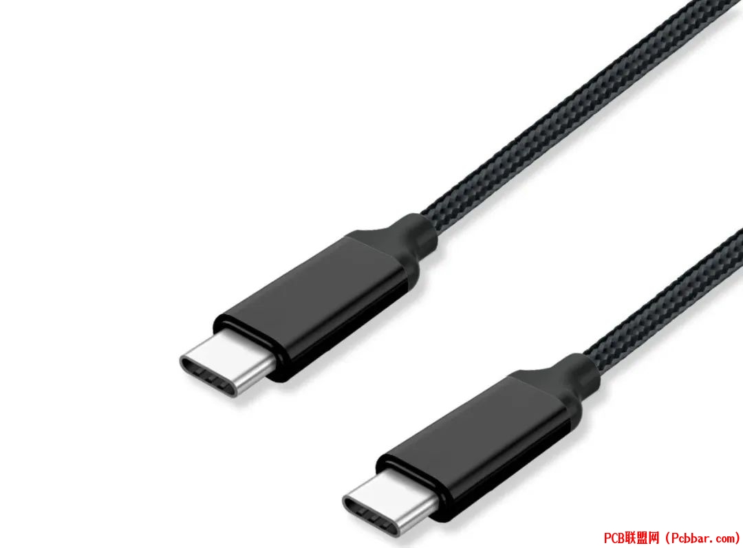

USB Type C接口& e. x5 a  D3 _2 E! z
又称 USB-C,作为新一代通用接口,集成 USB 数据、PD 充电、音视频显示输出等功能,有望成为市场的统一接口。它是随着 USB 3.1 (这里特指 USB 3.1 Gen2,现名:USB 3.2 Gen 2,下同)标准被提出来的。& q3 g* X: Y3 D8 u) {! I. f
USB4 只有 USB Type-C 一种物理接口。在传输链路上 USB4 分出了不同「隧道」来传输数据,并且能「动态分配带宽」,根据每条「隧道」的实时情况,动态调整每一部分的带宽。目前支持:数据传输(USB 3.2 隧道)、视频传输(DisplayPort 1.4a 隧道)、可选隧道(PCI-E 隧道)三种。: _0 P) `  ^( ]! d6 s# D
