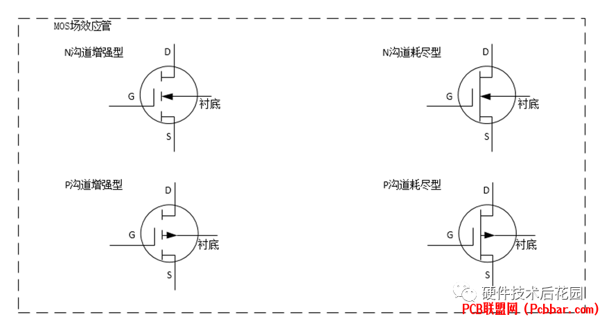

实际使用时,我们比较常见的场效应管是MOSFET。MOSFET分为EMOS(Enhancement MOS, 增强型MOS)和DMOS(Depletion MOS ,耗尽型MOS)两种。DMOS与EMOS的电路符号不同之处是,DMOS将EMOS中的虚线用实线代替。在市面上EMOS比DMOS的产品数量要多很多。所以我们也主要学习EMOS。下文如无特别说明,MOSFET均指的是增强型MOSFET。MOSFET也分N沟道和P沟道。/ j  T# i% G9 i6 p) N0 D! Q) N
8 c6 m9 t9 E$ k" V9 |5 v
需要注意的是,场效应管中,源极和漏极是对称的,可以互换。

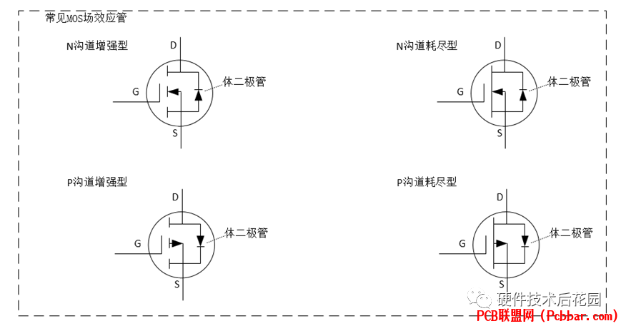

0 {! }3 Z2 F" Y% T% Q% S其实在MOSFET中,由于衬底极和源极在内部已经连通,甚至很多MOSFET内部还在D、S之间并联了一个二极管,此时D和S不能互换。

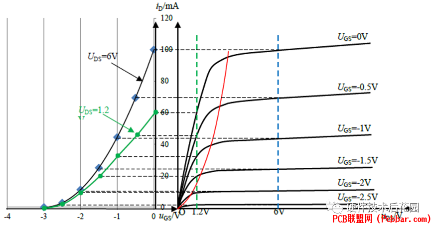

  h7 d7 I* O0 Q% `3 e8 |4 w2.2 JFET结型场效应管我们无法像BJT一样,研究JFET的输入电压UGS与输入电流iG的关系,因为JFET有极高的输入阻抗,iG近似为0。所以只能研究输入电压UGS与输出电流iD的关系,称为转移特性;输出电压UGDS与输出电流iD的关系,称为输出特性。
1 O$ D1 f* ~6 o5 o$ A$ k
; J4 O' [! h: U- A4 ^# H) K左图为转移特性;右图为输出特性,共用纵轴。4 u& j- F+ x5 G1 Q/ @
其实,转移特性曲线和输出特性曲线是冗余的。换言之,我们可以从一个图绘制出另外一个图。方法也很简单,比如我们在右图中,在UDS=6V位置,画一根纵线,它和多根曲线相交,得到的点,绘制出来就是左图(标注UDS=6V)的曲线。又比如选择UDS=1.2V的位置,画一根纵线,在左图中就会得到不同的转移特性曲线(标注UDS=1.2V绿线)。判断JFET的工作状态

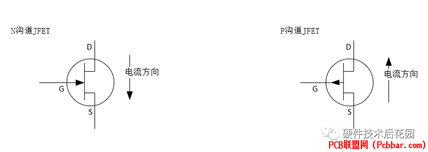

" |+ {& }+ {, \$ W& ES和D的区分: X$ F/ y( I; J, I1 }8 p& O. j& o  B/ z
很多电路中JFET的S和D是没有标注的,因此,我们需要学会区分电路中的JFET的S源极和D漏极。
' z( O! L$ A7 d1 p' Y+ D* P规则如下:# E6 S+ \, P  j: C: b- x% @
N沟道JFET,外部电源产生的电流方向,是由D流向S的。4 ~" Y# Q" s! a+ z4 c, w- u
P沟道JFET,外部电源产生的电流方向,是由S流向D的。

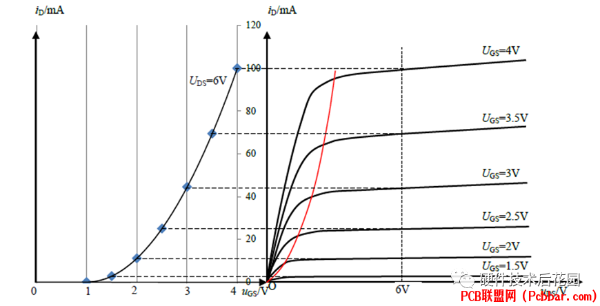

4 e. D8 I- H  F, z! v: j/ R( T2.2 MOSFET金属氧化物半导体场效应管N沟道增强型MOSFET的伏安特性曲线,如下图。
6 N$ G# Z1 z) x, z) K2 e& ?: V, _' q
* I7 l4 M. t2 R% L
左图为转移特性,右图为输出特性、共用纵轴。判断MOSFET的工作状态
