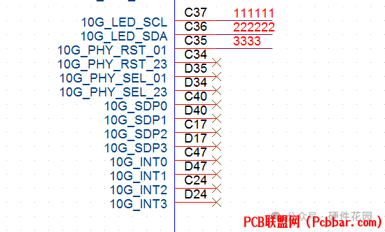

1 b& s/ ^3 F3 D0 r4 c+ _3)     【PIN WireSearch】--批量查找生成引脚的网络名称
& i0 J  a7 \" z/ h; p# ~: i首先制作一个excel表格,比如C37需要生成11111,C36需要生成22222等,制作完成后框选这部分数据,复制!9 {+ _( s) B2 k
" y7 K4 N0 T" j+ ?& O! M5 U2 \回到原理图中,批量选中需要生成网络的pin脚,右键执行【PIN7 Q# L2 |( v4 u) L( {8 T( b
WireSearch】,pin上会自动查表,并生成对应的网络。

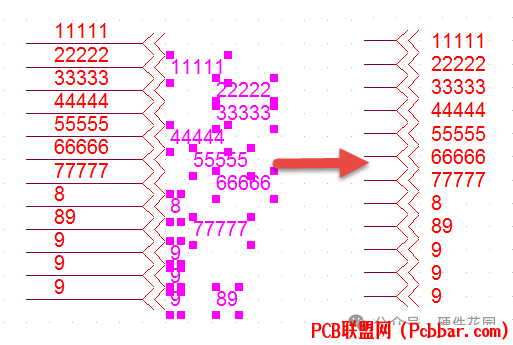

/ c, r( r4 a" m4)     【Place Net】--批量生成网络名称
1 C" ?% [' X) E0 t首先制作一个网络名称的列表,可以是excel也可以是txt。框选并复制!' X- \0 g% p* f  @2 H
! I. Y% [* W) U9 o; x4 A        ! R" x% W5 {  d! ]6 _+ L! u
回到原理图中,选择一页左侧有足够空白的图纸,右键执行【Place Net】,可以看到左侧会自动放置网络,待网络消失后,已复制到剪切板,回到需要放置的图页,粘贴网络。

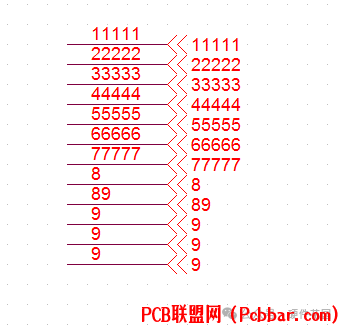

9 j0 |) i# D4 c  J% q5)     【Place Offpage】--批量生成offpage
4 f& r! q) \  z; R* |! W. r原理图中选中对应的网络线,右键执行【Place Offpage】后会自动生成对应名称的offpage。
- ?$ G0 n3 {) M. l如果原理图中选中的是offpage,则会生成与之相反方向的offpage" J" f9 P- L5 e7 o9 N. X

* [2 T5 w7 b0 a$ O9 O7 V8)     【OffPageName Agli】--将offpage的名称对齐
: w% w; ?( l! t) Z+ ~% t原理图中选中需要对齐的offpage的名称,只能选名称不能选中整个offpage。执行功能,offpage的名称会自动回到原位。如果方向是在左侧,会进行左对齐。
