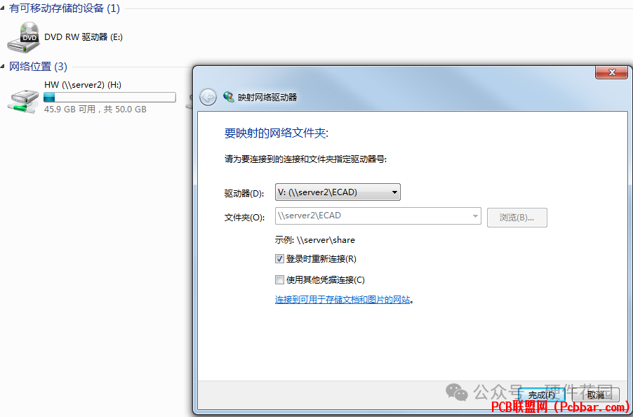

1 前言  我们常用到的cadence原理图设计工具orcad ,其可以配置CIS元器件数据库,通过这个数据库,我们可以快速地根据指定的料号/参数/封装等条件查询所需要的元件,双击即可放置到原理图中。CIS元器件数据库,就是实现上述查找元件、放置元件时所需要调用的数据库。本文将手把手教你如何在orcad中配置CIS元器件数据库。2 设置步骤首先,如果想用在线版(数据共享、适合团队)的话,我们需要把存放元器件数据库和datasheet的文件夹映射成V盘(可以根据个人喜好设置)。如果想离线使用的话,那么只需在接下来的步骤中输入对应的文件路径即可。

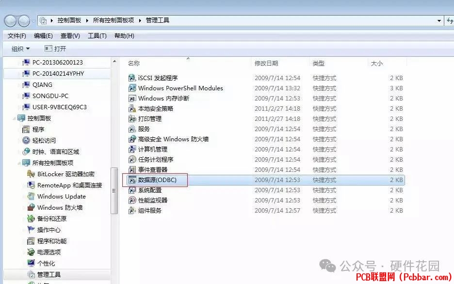

5 v5 q5 j; {) P: P2 q; w  然后,我们需要找到cadence安装目录【*:\Cadence\spb_16.3        ools\capture】下的capture.ini文件,来设定CIS所链接的元件库和封装库的目录。 在capture.ini文件中加入(路径根据实际路径来修改): [Part Library Directories] Dir0=V:\LIB\symbol紧接着,我们再打开“控制面板”-“管理工具”的“数据源(ODBC)”设置工具。8 r* h; o; h3 t! ?6 V8 _* t+ B0 C+ j
8 T! e2 m( z! u& v2 j9 m  R- A4 _如果你使用的是64位系统,请手动打开C:\Windows\SysWOW64这个路径下的odbcad32.exe来打开数据源(ODBC)工具。8 i# m9 N3 v8 ^9 r9 Q: g7 H- s

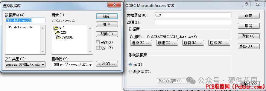

然后切换到“系统DSN”选项卡,点击添加,添加一个Microsoft Access Driver(*.mdb, *.accdb),选择我们服务器上的数据库V:\LIB\symbol\CIS_data。填入名称CIS,点击确定就设定好了这个数据源。

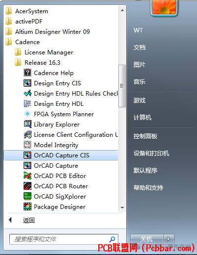

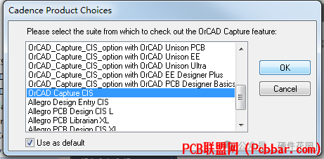

( \. n: t  p. y现在,我们回到Capture CIS中进行设置。打开OrCAD Capture CIS,0 a6 }9 {2 `$ o  J$ d) B
+ |2 U8 k/ J! x! o# P# C" v选择OrCAD Capture CIS,同时勾选Use as default(以后就不用每次都选择了)。
: C2 J3 \! U! \5 h7 g

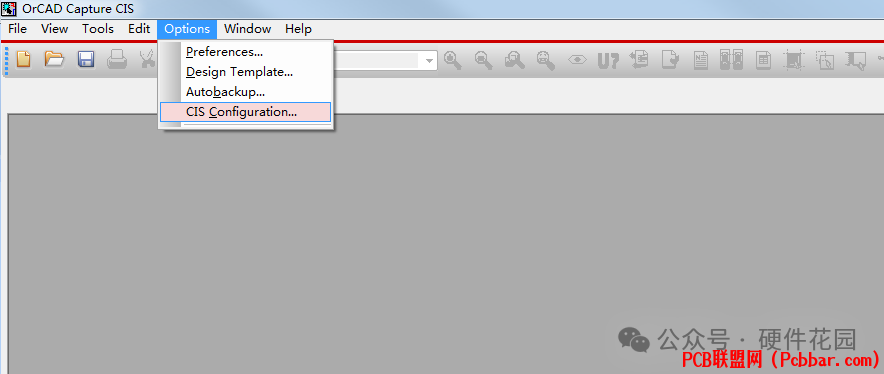

从菜单中打开CIS Configuration。, |4 f. J. e) J$ p4 f/ c
! ^7 j: [# H2 S8 c3 j, x# A5 b0 f

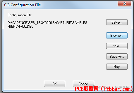

出现CIS Configuration File对话框,点击Browse。
# W+ D' M* Y. @
6 M! M' n/ _* Q
选择路径为V:\LIB\CIS_SETUP.DBC,点击打开。
, W5 _* l& a0 k( D* ^5 q  C& Q
! w0 H+ _; \1 D, v1 D8 u# ^点击OK完成设置。1 e2 I5 R9 R0 y2 P4 h2 o

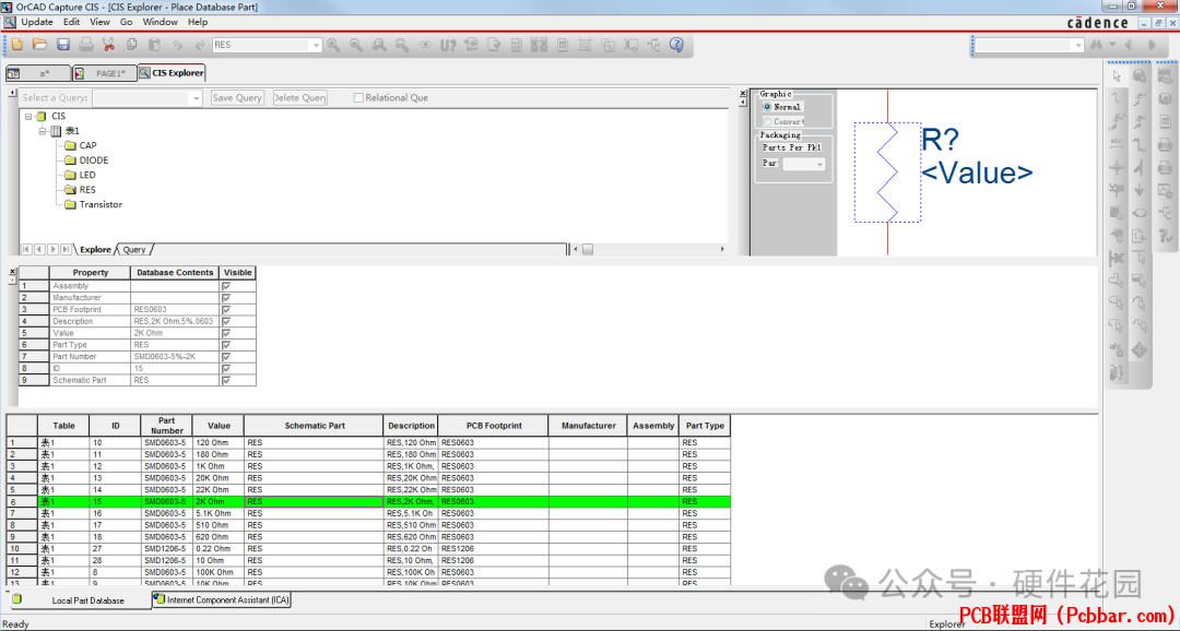

: X5 c& D# ~2 m6 H; I7 k1 W& {( z现在可以看看设置的效果了,随便新建一个原理图,按“Z”打开CIS Explorer。; `0 ?0 t- s2 y) l; u4 u
0 [* q4 L+ K3 c5 i: ?0 g$ R! O就可以看到我们的Symbol库了,双击需要的器件就可以放置在原理图中。3 结语本文主要介绍了如何在cadence的orcad中配置CIS元器件数据库,一方面可以实现团队内数据共享,尽量保持数据资料的一致;另一方面,减少重复性工作,提高工作效率。7 |6 K5 ^/ P0 ?0 @
