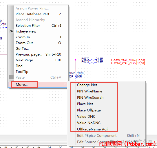

7 |" ]: D$ t. D+ \+ ]使用方法在图纸页面右键可看到当前支持的功能
& B1 W5 t7 T2 D2 ~
  c) M; C0 T% C5 J) T1)     【Change Net】--批量修改网络名称
& N- }2 ^# t, A) d$ h5 _9 K6 D5 ~. S9 s选中需要修改的部分,比如将网络名出现XSW字符全部替换为FPGA,OK后完成替换。
  O. R' c' K# J$ @$ N; u. d; c  T6 T

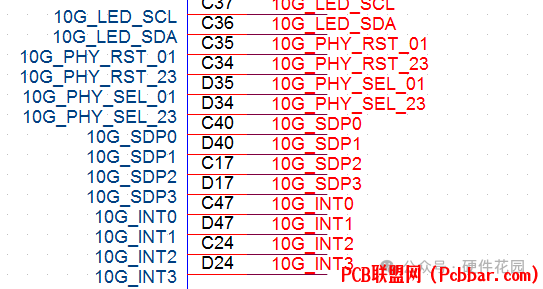

3)     【PIN WireSearch】--批量查找生成引脚的网络名称" i" E) j% U3 f# S* s$ L! ~6 A/ d
首先制作一个excel表格,比如C37需要生成11111,C36需要生成22222等,制作完成后框选这部分数据,复制!
& r7 M( [; j9 R$ K
  P9 Q% I9 |# a0 }* P; q, L( }
回到原理图中,批量选中需要生成网络的pin脚,右键执行【PIN
5 X$ y' `9 V$ D* _6 Y- K- j1 w+ `$ m/ ]WireSearch】,pin上会自动查表,并生成对应的网络。
8 y* r% m( s  m, W1 }0 V$ G& y

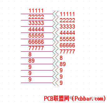

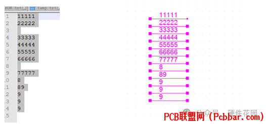

! a8 F$ D) y7 w; S0 B$ v4)     【Place Net】--批量生成网络名称1 d* O" y' G: C; w5 N
首先制作一个网络名称的列表,可以是excel也可以是txt。框选并复制!
/ G; N* ?3 W4 b" L/ [# Z0 o
9 k) v. L+ Y- M! \7 [* y: {% g
6 @8 A1 f$ n' w- |( v回到原理图中,选择一页左侧有足够空白的图纸,右键执行【Place Net】,可以看到左侧会自动放置网络,待网络消失后,已复制到剪切板,回到需要放置的图页,粘贴网络。 - x0 l( n# C! S
