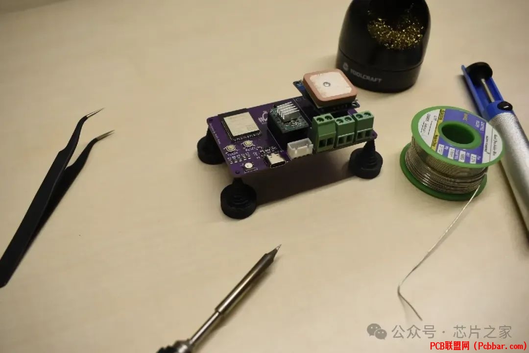

大家在调试电路板的时候,经常是需要将PCBA悬空起来的,以便于进行各项测试,常规的方法就是买一个那种比较重的PCB支架,可以将PCBA夹起来,但是这种好一点带底部加重的支撑座也不便宜,有没有什么比较便宜的,甚至可以自己DIY的方案呢?
& b$ [$ m2 x9 N" T; j# u
, T9 ~. H7 \. M) M

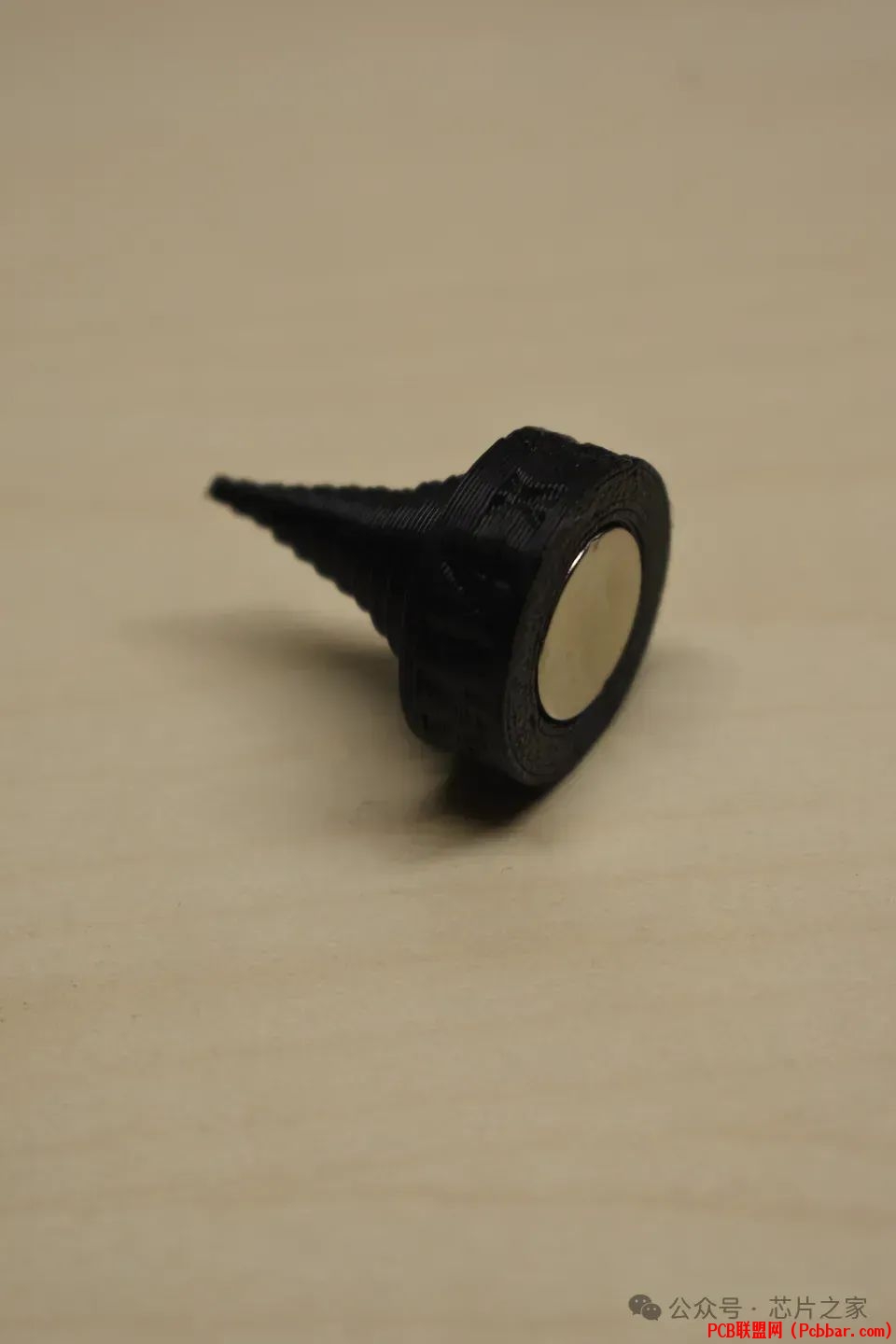

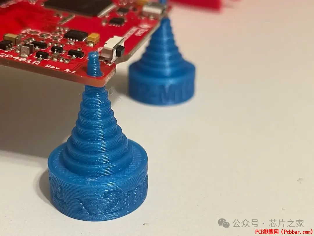

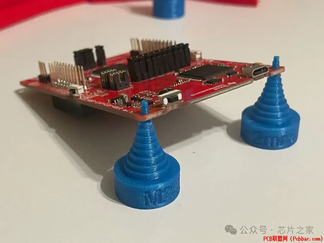

' I# V" B9 q8 C( Y" f  C有需求就有大神帮我们实现,printables网的@3dp做了可堆叠的PCB支架,有三种步进尺寸,分别为1毫米,2毫米和3毫米。“钉子”的直径从M2到M14(M2、M2.5、M3、M4、M5、M6、M7、M8、M10、M12、M14),并且有 4x 阶梯底座。这些支架非常适合放在 PCB 下方,以便为焊接测试提供一定角度与高度。可以使用多种尺寸来实现每种支架的不同组合。例如,可以将 3mm 支架用于电路板背面,将 2mm 支架用于正面,以提供升力和倾斜。+ q4 I& u" `1 H! c2 a9 ?. i
, r/ y$ E6 |- @- \) u% ^

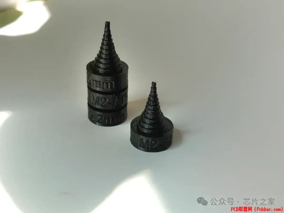

相同高度的支架可堆叠,因此可以轻松整理和存放。也就是说,2mm 尺寸的支架可与其他 2mm 尺寸的支架堆叠在一起,3mm 尺寸的支架可与 3mm 尺寸的支架堆叠在一起。$ @8 b" T' W9 Q. @  F
5 J! L9 a  e1 V
( u1 l% A: |' d9 p& k大家可以下载下来3D打印试试,打印的精度最好是高一点,以便于一些细节能够保留下来。M2-M14 孔PCB支架 3D打印文件,关注硬件花园,私信【3D打印PCB支架】既可,获得相应资料!以下是网友的使用照片:0 a$ ~  p1 X: m# C
