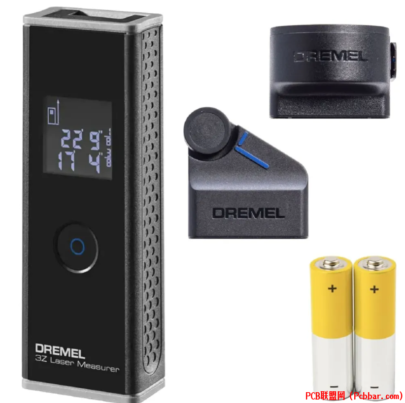

在各种“一定会让我血压升高的对象”列表中,卷尺、缠在一起(和松脱)的延长线可以说和园艺软管并列。除非在其测量区域的下方表面都十分平整顺畅,否则在我的臂展之外,卷尺通常无法可靠发挥作用(这要归咎于重力)。; r+ X3 e3 y9 `+ H2 ?  A2 m
金属卷尺在曲面上的表现不佳,而织布卷尺更容易受到重力的影响。说到这一点,在不使用时,唯一能让织布卷尺保持整齐的方法就是使用橡皮筋,但橡皮筋难免会滑落,一样会让放置的抽屉一片狼藉;而当使用会自动卷绕的金属卷尺时,难免也会拍打、刮伤或甚至在过程中划伤你的手(或身体的它部位)。
5 l0 }7 m% D$ f( r) t0 Z- ]这就是为什么去年10月下旬,当Woot网购平台以19.99美元的价格出售Dremel HSLM-01 3合1数字测量工具时,我一看到就雀跃不已,立马出手购入三个:一个作为圣诞礼物送给我姐夫,另一个送给我自己,第三个就用来拆解。$ B& H  M2 Z; K% d) c
) A) u) r, ]  A/ b/ N4 I( {
看看另一张照片,其中的标签可能更有助于解释您刚才看到的内容。而且,在此设备屏幕上其实还显示着更有意义的信息范例:

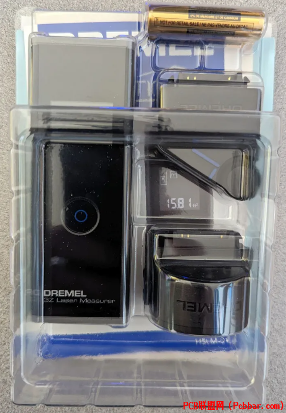

那让我们开始拆吧!先来看看这次拆解的目标,首先是必备的外盒照:
0 V1 W: E# J% ^/ A; q

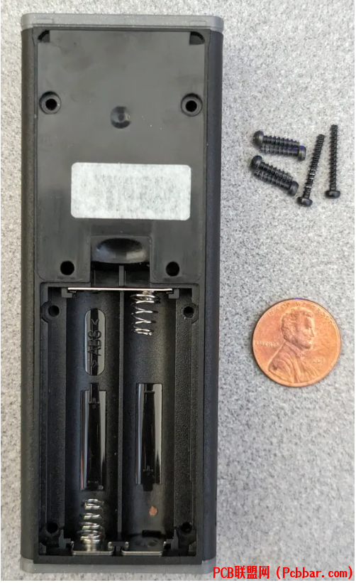

. b& D% D; @0 d. q. X" F2 K# N再来看看里面有些什么东西:
  S* d8 f/ F: `" y; ]' R5 ]
- q% n+ ^, s4 U6 ]7 R" n/ }这只是部分的文件数据,以及随附的两节AAA电池,我会将它们好好地用在其他地方。仔细看看竟还有Arm和意法半导体(ST)的技术授权?这可真让人好奇!6 D6 ?+ O* R. I/ f* f

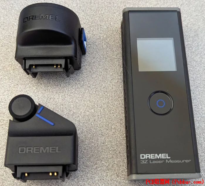

接来是设备顶部的快照,照例附上一枚直径为0.75英寸(19.1mm)的一美分硬币,用于尺寸的对照;同时,翻过来瞧瞧并不那么令人兴奋的底部照片:

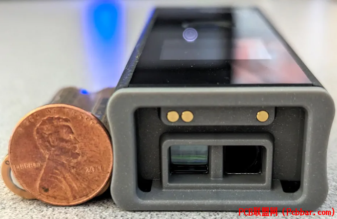

现在正是从概念上解释这些设备如何运作的好时机。维基百科(Wikipedia)一般将它称为激光测距仪:& U- N0 L' q; ^# p. V
激光测距仪(laser rangefinder或laser telemeter),是一种使用激光束测定物体距离的测距仪。最常见的激光测距仪是根据飞行时间(time of flight;ToF)原理进行操作,即向目标发送一束窄激光脉冲,然后测量脉冲从目标反射并返回发送者所需的时间。由于光速较快,这种技术不适合高精度的次毫米测量,在此情况下通常使用三角测量或其他技术。这是一种无扫描的激光光达(LiDAR)。6 O5 T. g# z7 q  y
如上所述,它所采用的基本原理被称为“飞行时间”,是计算机视觉和其他应用中辨别深度的三种最常用方法之一(与人类视觉系统采用的立体视觉和Microsoft Kinect最初采用的结构光并列)。在前一张图片中,右边是激光照明发射器(Class 2且3 F8 Q( T% ~: n) f# U; r

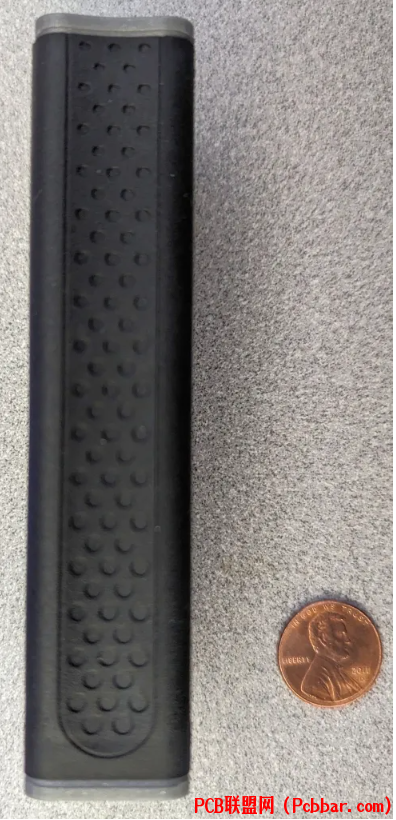

左侧和右侧的纹理和橡胶材质(便于使用者的手牢固握持)也是如此(左侧底部的两孔结构设计可能是用于包装中未随附的“皮带”):
. k1 J0 Y' s) E, i5 R6 I9 ^/ A9 f
0 c: Q+ U5 U" ~6 N我故意把正面拍得偏离中心一些,以避免光滑的显示器和外壳表面反光;表面较暗的背面则没有反光问题:( f$ ~) R$ G; M! w! e& C6 r0 x2 b

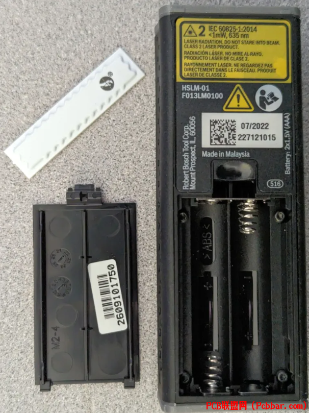

3 a" W3 v# O) I- e/ F我不知道电池盒内的白色长方形物体是什么,也没有勇气将其切开来进行更彻底的检查(可能会是RFID跟踪标签,读取器?):
+ y# p3 k, \0 V1 N
6 d& R; W! f% c: n! c3 E这张背面标签的特写可以作为我最初拆解步骤的图片说明。而且,正如我所猜测到的,其下还有螺丝!& Y) j  Z4 ?/ T
你应该知道接下来会发生什么…让它完全拆解!! Y) t# V* n4 X# R6 M% E1 t

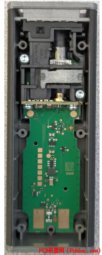

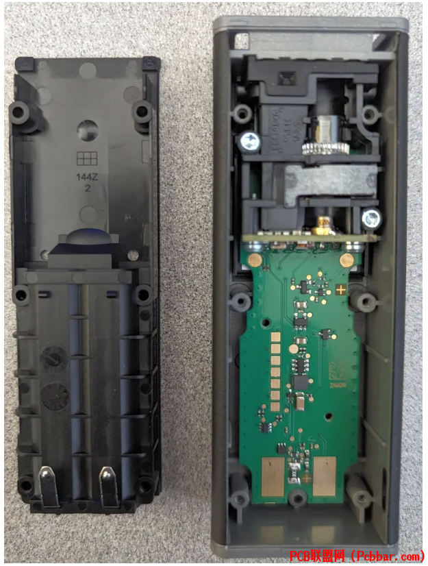

我们大致上已经能够看到右上角的激光发射器功能模块(配有散热片)和左上角的接收器功能模块。事实上,整个内部组件都可以直接取出来,无需再拧螺丝、拆胶水等。
; Z  B0 z- }7 m- [. D  a: g
* o1 j' |3 ~& Z. `, x! J从方向的角度来看,右侧现在看到的是外壳前半部的内部情况。请注意先前提到的三个顶部金属触点的金属延伸部分,它们很可能压在印刷电路板(PCB)本身搭配的触点上(柔性的?)。
* ~( Z2 r; Z9 @6 h现在我们可以将它翻转过来,第一次看到PCB的另一面(甚至更裸露)。另一张照片是先前已经看过的角度的照片,不过这次是没有外壳的;甚至也可以再从不同角度看看:& `: j0 T/ b  r$ I! f1 x9 p9 U# X& |
& x! [: `0 X5 ^: b% J
) m6 @( x3 B  S( @3 q" z/ U, t* c
/ |# S- G6 k% K+ n* B' u) n# Q. [" O
+ Q7 _) A9 _: b7 P: g

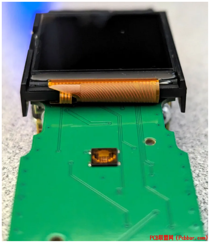

; x- ]; r: U1 K( U1 i你可能已经猜到了,显示器除了以软性线缆与PCB连接之外,并未连接至PCB,因此可以很容易地来个180°翻转。

) p0 x+ b9 U; O9 Z而说到翻转,让我们把整个PCB翻过来背面,现在也可以看到已经没有之前固定它的外壳束缚了:
) _6 u' V/ x' ~. z8 I2 w0 H/ T$ t3 _8 |
换几个角度看看:
4 z- L8 I0 d- N  z, k) M) y5 ?: L) ^6 h( [1 y7 q
0 J- r# Z% ]( I
6 {/ I- X/ m" X" w看到那两颗螺丝了吗?从拆卸的角度来看,就算拧下这两颗螺丝也无法让我们更进一步。
2 L: Z8 {6 {0 [% A& n
6 U4 i/ b: ^7 X6 B  i但拧下在上面的另两颗螺丝后,就大功告成了:+ B6 P$ @: u9 I' P9 Y5 S
5 ]  A  p% V9 V0 P) t' S* W
将PCB翻转过来,并在PCB和ToF子之间插入一个“楔子”(小号一字螺丝起子),直接将后者卸下:( L# ]) i$ K* ^0 u

另外新显示的是左侧的激光器,它为同侧ToF模块光学器件提供信号,右侧是由模块另一半光学组件提供信号的图像传感器(请注意,在这个方向上,PCB与其正常操作时的配置是颠倒的)。然后,我差点就迫止步于此了,幸好在底座顶部边缘的三个金属触点引起了我的兴趣:8 {4 `, l6 c' }9 n0 b
, q/ ^8 f: k. s4 T0 @1 n, W2 j# A
: A& R4 I0 o8 C/ N
+ `" r" A( v; ~/ M适配器中一定有匹配的电路,对吧?我想还是先满足一下好奇心再说。反正也不分先后顺序,就先从长期以来的测量媒体克星—Tape Adapter测量卷尺开始,分别是正视图、俯视图以及底视图,并露出之前预告过的接脚:2 m9 [: L9 d: @
! Z" q  w; s. g/ c- P8 a5 u
( I9 B+ H: N( S. K* u% S0 l, e  H' |3 s
左侧和右侧照片,这让我们第一次看到了胶带末端的尖端:
