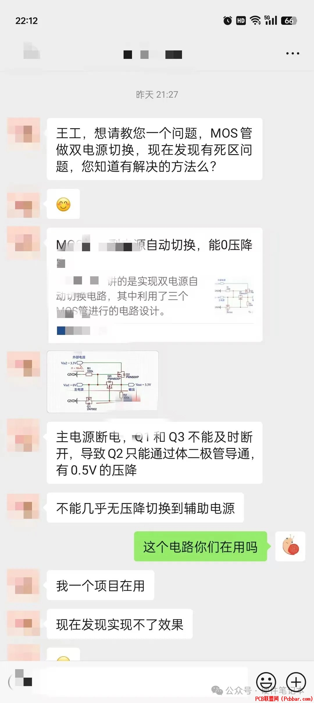

) I: n0 K# u7 w! P" G/ w7 u7 z" ~这是微信上一个兄弟找的我,说他电路调试时有问题,问我有没有可以解决的办法。下面是部分聊天截图。
, _2 r9 K5 R! @) v
# J$ ?$ i' [: ~+ Q+ O0 d, l! [% u( z0 W* f9 Q2 {2 m

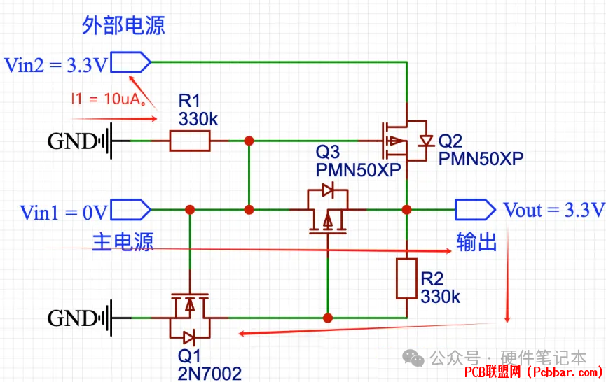

通过交谈,我把他的需求梳理了一下:, U# [% H# j$ S" \
设备有两组供电电源,一组是主电源,另一组是辅助电源。
. Y# ?$ m: y2 [主电源和辅助电源同时供电,优先使用主电源,当主电源断电后,辅助电源无缝衔接给设备供电。' z" M3 x( P$ O
然后呢,网上有一个推荐电路如下图:这个电路是怎么工作的呢?
. U1 P8 y- Q+ n, J4 ~
6 p- K$ l8 s8 E" _  j; D
电路分析:
5 z& z4 w. |1 D' {1、当主电源Vin1为3.3V时,Q1的NMOS导通,然后Q3 PMOS的栅极被拉低, Q3 导通,Q2 MOS管关闭,外部电源Vin2断开,VOUT由Vin1进行供电。2、当主电源Vin1断开,Q1 NMOS截止,Q2 PMOS的栅极通过R1下拉,Q2导通,Q3 PMOS的栅极通过R2上拉,Q3截止。VOUT由外部电源Vin2供电。' H+ B9 Z1 Y, `; E, Z9 `5 b1 ]
通过分析看来,好像电路没什么问题,主备切换可行。但是在实际调试过程中发现主电源在下降的过程中,Q1和Q3不能及时断开,导致Q2只能通过体二极管导通,有0.5V的压降。Q3不能完全关断,而Q2就开始导通,外电源通过Q2、Q3形成通路,进一步阻止主电源的降低。相当于Q2永远不能导通,一直都是体二极管在导通。这就很严重了,相当于MOS管Q2一直没工作,整个电路就没啥用。- A6 k! y7 p  [6 D
问题出来了,那是什么原因导致的呢?其实就是主电源在下降的过程中Q1,Q3没有及时关断导致出现一系列问题,那是什么原因导致这两个管子关闭这么慢呢?两种可能:
! ?  k; o# S# N$ Y2 v7 {8 w) g1、主电源本身掉电比较慢,从而引起管子慢关断;% n0 N& W& O8 \/ Y/ F
2、MOS管选型不对,Ciss寄生电容太大(感觉又不大可能,现在管子寄生电容都做的很小,应该影响不大)。2 m" `8 v( b9 D! }+ ?
至于怎么优化电路,两种方法:
3 b" Y% ~$ O* }+ V4 {1、让主电源快速掉电;(怎么做到?)
& t+ H; u  N$ Y, m. m3 l/ s$ ~2、让辅助电源慢速上电。(很难,而且不太好)
/ p6 M1 \) b! V" P) d& b1 m0 l% p0 }, N2 `6 q& g( h. Y8 S
这个例子也给大家提个醒:网上的电路不能随便拿来用,自己最好先验证一下再用。
