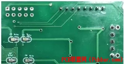

过孔(Via),电路板上的孔,连接不同层之间的线路,把电路板从平面结构变成立体结构。0 t- V* E$ _/ Q8 P8 A
0 I- {& u, B' U! y6 e
单层线路想不交叉太难了,双层或更多层线路,必须通过过孔来连接。通过孔壁上的铜,连通上下层的电路铜线。$ }/ F! b+ C9 L0 \2 E9 \. Z
" I/ [) R6 q7 D! F9 v
单层PCB,有些时候无法布线,必须通过过孔换层$ D6 s* h# E9 s* f* u1 k
; A# q+ j0 {9 O; J

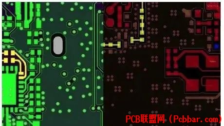

: x" y+ ]2 H1 M6 T密集打孔,规则or随机& K3 B5 ^3 _% P; Y, n  ^9 z
% y# c+ N# y0 ^
" a5 l  Y9 V3 p8 `9 R- l: p( T  T, p# P
& V" w9 j; U4 ~& {- K+ H
! ?( r( G- H/ m: X7 k0 ]0 S" Y* }$ a- Q/ M& g
, J: d2 e. j/ D+ h5 m7 v# H9 O& E! T
0 R; W- ?. E' j9 d! ^
/ Y- ^7 z3 i3 _9 }1 m/ L
) v% c. n! H5 r2 r. u5 X
& R, n/ m% W8 [; W" w- H4 H% j9 H) S5 I* A' a" X
, S# F) Y9 L3 D* F6 ]. y1 G8 F8 L
! E# Q( f2 {2 M8 ?. T& b2 S7 c+ e+ [3 o7 N8 N) |. r# S! l
$ t& A& d3 H- f; }2 r8 c8 ?7 c% P+ ~# K7 L' l" p1 L" g0 T
6 C7 X( A. `- K+ e
每个过孔的内表面面积是有限的,通过的电流也是有限的。
6 q0 C* a8 `1 O7 I( x3 j对于电源线、地线等需要通过大电流的PCB线路,需要打很多个过孔。, E5 p" r8 S& p! X7 J- ?
9 j3 O1 Y0 }% Z) r5 [& y- h" Z7 U随机打孔和规则打孔8 p2 h. E: L, z8 p/ X/ u
3 _/ J- {' H1 b$ u9 ?& p0 x$ d
这些过孔可以是矩阵式规则排列,也可以是随机排列的,这两种有没有区别呢?
' K  j+ d  _: W+ F) C规则排列的比随机排列的好看。随机排列的画图速度快。大部分公司没有强制要求,“有强迫症”的PCB工程师都喜欢用规则排列。
. w. u$ i) X& w矩阵型规则排列的过孔,有可能在某些方向上对信号的阻挡能力更强,如果不刻意追求好看,随机打孔会更稳妥一些。- C% d! a* J6 S0 B
