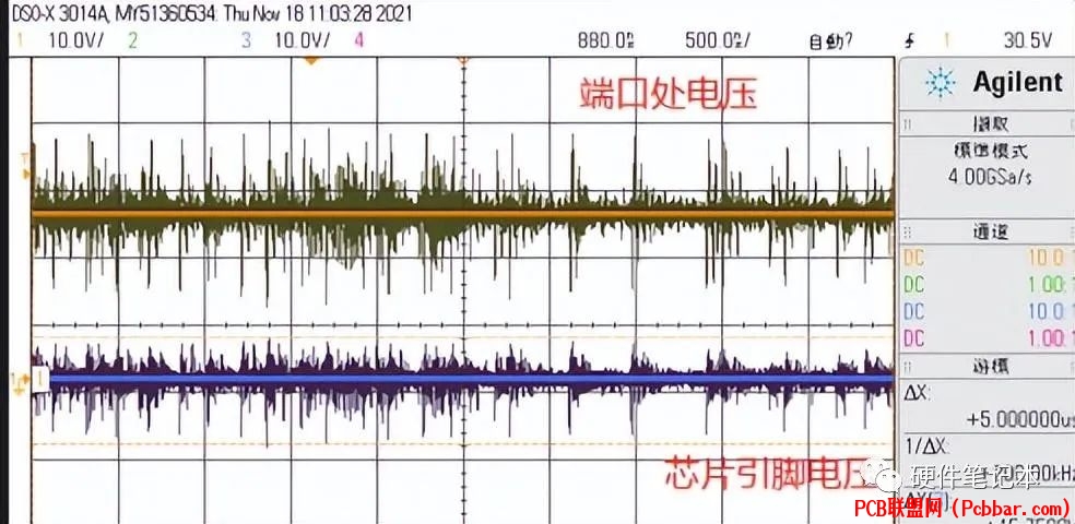

. H, `" k4 f; A( f& n. f5 A$ o三、 原因分析由于保险、TVS、电源芯片都没有损坏,基本上可以排除过流的情况,结合客户的现场应用,客户使用DC24V供电,DC24V上同时挂载了50多个交流接触器,用于过程控制,接触器的动作频率约1次/S。经过现场工程师的示波器测试,现场捕捉到非常高的浪涌干扰。在电源端口处最高可以测试到DC57V、60MHZ左右的脉冲干扰。断开接触器后,该干扰消失,说明是有与接触器导致的干扰。, p$ [. {7 X9 g) A6 t
* k# J+ \2 g8 L- Z' o图2 :使用示波器余晖功能抓到的波形

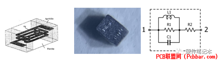

9 A3 _5 i9 x0 _8 ^. _我们先来了解一下磁珠的内部结构,磁珠由线圈、铁氧体磁芯和外面的镀层和封装构成,如下图3,可以看出,磁珠主要是有线圈包裹多层铁氧体组成。5 s5 H2 V# r$ E
6 s  s" h' w* z0 d; J
图3 :磁珠示意图(左)、实物图(中)、等效电路图(右)# ^! K- v2 X+ f4 h8 V, p

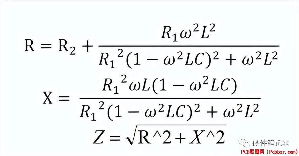

9 |' b* U" W) K" k/ `, r2 w$ c8 A根据图3,看我们可以推算出磁珠的阻抗计算公式:$ z2 \1 A. n/ N# K
% s6 [0 e5 G, n" k) b
将公式展开后得到:+ {; A7 l1 }2 Y9 Y$ S2 A, g# Z3 [
4 z$ o5 a" B: A7 o- l4 F  o
将公式展开后得到:
) X; F" I' c6 M5 M) g
# U2 h9 M- Y7 y2 \: |, S# t; g, ~1 J' }6 u
拿村田的磁珠:MPZ1608B471ATA00为例,参数从pdf文档中知道,R1=470Ω,L1=8.6uH,C1=0.2583pF,R2=0.110Ω。将该参数带入matlab中进行计算,如图5所示,两者对比,规格书的原图与Matlab绘制的大致趋势是一样的,谐振频率也相同,不过总体形状还是差挺大的。那为什么会这样呢?这个磁珠的模型称为简易模型,既然是简易的,那就有更复杂的,复杂的我没找到具体的电路模型,但是TDK给出了SPICE NETLIST,我们可以看出一些差异。我分别下载下来简易模型和复杂模型的SPICE NETLIST,使用txt分别打开文件。可以看到,简单模型里面只有C1,L1,R1,R2。而复杂模型就复杂多了,C有两个,L有7个,R有9个。
  y! Z" r5 g) t可以想象到的是,复杂模型的各种寄生参数更多,也更符合实际的器件。规格书中的曲线应该是从复杂模型得出来的。5 P$ p' f( Q/ i5 Z. ?

$ R( U' D% B. i( c  ~原因分析到这里,读者可能已经知道答案了, 就是长期处于强干扰的情况下,磁珠会一直处于能耗状态,一致将高频干扰转换为热能消耗,如果加上产品处于高温场景,则温度会叠加,当长期发热大约散热的情况下,磁珠会不断温升,最终的后果就是图1中的磁珠烧毁。

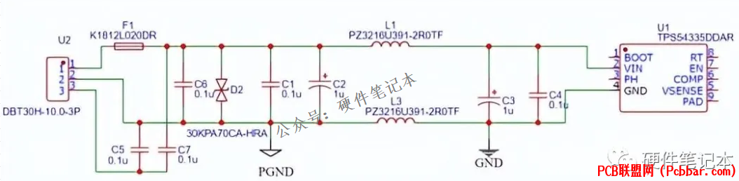

四、 解决方案设计者在电源端口加入磁珠,最主要的目的是在高频几十Mhz~几百Mhz的高频干扰过滤,同时又要考虑干扰抑制的效果,我们可以采用压敏电阻+共模电感+电容+TVS的滤波模式,如图6,压敏电阻放置于最前端,主要是考虑压敏电阻流通容量较大,很容易做到数百A,但是压敏的响应时间最长可达数十nS,高于nS级别的干扰还是无能为力的。TVS的响应时间可达nS级别,但是TVS的流通能力相对于MOV较小,因此需要在MOV和TVS之间增加共模电感,共模电感和前后端的电容可以构成退耦电路,可以将较高的尖峰脉冲削平,减少TVS的压力。剩余的残压,可以使用TVS继续降低,TVS的响应时间为nS级别,理论上可以应对1Ghz的干扰频率,而后级需要防护的电源芯片还有去耦电容,在高频率的干扰在实际传导应用中几乎很少出现。
6 P. a# |% ^3 }; M' R* E
7 D1 B# [! S8 j+ L/ [
图6:经过防护和去耦以后可以大幅度降低干扰。
; H9 m. t" y$ ^- z2 f. J7 A; U8 \; T+ C+ C: g3 s; M' y
& ?: K. ?# U! W- I; `( c
图7:完整的DC端口输入防护方案
' J: }: A- ?. y1 Q第一级为滤波方案,由图B组成,其中C5、C7使用C1812/1nF/2kV的陶瓷电容组成,选用这么大封装主要是由于做涌浪测试时,由于电容并非理想电容,内部有ESR,高压下电容会发热,因此需要较大封装的电容提高流通能力,C6为差模滤波,主要的流通途径有压敏电阻R1以及后级的电解电容等,因此封装C0805,耐压100V即可。# ~. i$ V% W/ ?/ J4 g/ t2 m
第二级为防护方案,由图A组成,自恢复保险和压敏电阻的流通能力要相当,否则,当保险比压敏流通能力大很多时,有可能出现压敏已经开始严重发热,有可能短路起火,但是保险还没有断开,将会导致起火事故。当压敏比保险流通能力大很多时,正常的干扰脉冲,有可能导致保险断开,电路无法工作。压敏这个位置替代TVS的主要目的是由于相同封装大小的器件,压敏的流通能力比TVS大很多倍,性价比十分突出。, Q+ Q( ~6 W  T
第三级为滤波方案,如图C所示,主要由电容和共模电感组成,由于压敏电阻的响应时间较慢(相对于TVS),为us级别,而后级的TVS响应时间为nS级别,并且前端的压敏主要缺点是防护不精准,有残压,因此需要共模电感阻尼效应,将高频尖峰脉冲削平,然后通过电解电容以及陶瓷电容的泄放通道泄放到负极。
5 X; s, f) H; h第四级为防护方案,如图D所示,由于前端的压敏响应时间较慢,以及有残压残留,因此该处需要增加TVS进行最后的防护,防止还有过高频率的脉冲进入后级电路,该处TVS使用600W即可。
! k& j+ d; B  A! l& G) Q) L第五级为滤波方案,如图E,滤波放置于TVS后级,为后级的电源芯片提供最后的滤波已经储能应用。4 P6 C; T& I4 F
