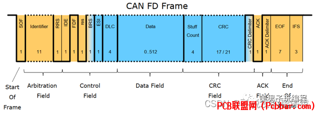

0 T- ?( \- C& G/ W9 P& _$ _  F与CAN一样,CAN FD一共具有:帧起始,仲裁段,控制段,数据段,CRC段,ACK段和帧结束,7部分组成。  D7 v, d  t+ }, w2 @" c! F$ W
' h0 q! M& _* v$ Z
2.1、帧起始$ H& L( ^: v- X. H
CAN与CANFD使用相同的SOF标志位来标志报文的起始。帧起始由1个显性位构成,标志着报文的开始,并在总线上起着同步作用。
4 P, j3 N$ b7 }4 k% f0 {- z/ b: W. ~9 W- U- R
% L1 b  Z6 V0 P/ M6 g! H- D( F
, j6 V8 |/ \$ t! r4 _5 p2.2、仲裁段
+ C6 m: J; j* L与CAN不同,CAN FD取消了对远程帧的支持,用RRS位替换了RTR位,为常显性。IDE用于区分标准帧和扩展帧。
. R" \: W' I4 U" z- ]4 O  |$ f( ~
% C- T: N6 S% R$ i. \! k9 ^
* w0 A0 E0 E, O+ }* H
$ Q8 v5 n3 i3 _1 S4 K5 C( X. P
标准帧仲裁段由11位ID和r1位(显性)、IDE(显性)组成,总共13位。
, F3 Y6 C1 @9 x- @9 a扩展帧仲裁段由29位ID和SRR(隐性)、IDE(隐性)、r1位(显性)组成,总共32位。
6 {8 J, u& J& @3 A  Y$ E2 \* [
  • SRR:替代CAN标准帧中的RTR位;
  • IDE:扩展帧标志位;
  • r1:保留位,为显性。% Q4 f% @3 ]# t0 u+ x6 o6 h

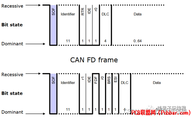

    ' r, f' q+ [8 n  ~1 L9 g2.3、控制段" ~( p& J& L- ^" u5 E4 ]7 v7 p
    CAN FD与CAN有着相同的IDE、res和DLC位,同时增加了FDF、BRS、ESI三个bit位。/ K1 q) W" Q1 i0 s2 ~
  • FDF 位(Flexible Data Rate Format):原 CAN 数据帧中的保留位 r。表示 CAN 报文还是 CAN-FD 报文,FDF 位常为隐性(1),表示 CAN FD 报文;
  • BRS 位( Bit Rate Switch):表示位速率转换,当 BRS 为显性位(0)时数据段的位速率与仲裁段的位速率一致(恒定速率),当 BRS 为隐性位(1)时速率可变(即 BSR 到 CRC 使用转换速率传输);
  • ESI 位(Error State Indicator):发送节点错误状态指示,主动错误时发送显性位(0),被动错误时发送隐性位(1)。! M" f+ U9 O% v

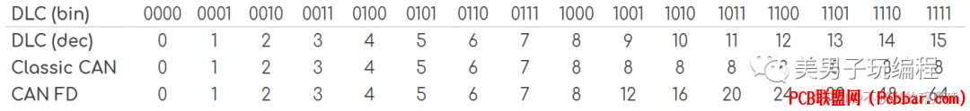

    CAN FD兼容CAN的数据格式,同时最大还能支持:12、16、 20、 24、 32、 48和64byte。
    % w/ J1 W. C" _8 s1 ?& e5 J% }  s
    + d4 J1 K5 R$ m) R; H( B3 c像在传统CAN中一样,CAN FD DLC是4位,表示帧中数据字节的数量。为了维持4位DLC,CAN FD使用从9到15的其余7个值来表示所使用的数据字节数(12、16、20、24、32、48、64)。
    6 l' n' o+ e8 \& A2 @! y  W$ G, ~

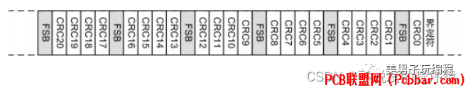

    $ d( _8 F) m! b; g' v2 z: t$ W% W2.5、CRC段
    ; R  T6 J: R6 p8 j. L& V传统CAN中的循环冗余校验(CRC)为15位,而在CAN FD中由固定填充位FSB(6/7位)、填充位计数(4位)、CRC(17/21位)和CRC界定符(1位)组成,总共28或33位组成。在传统CAN中,CRC中可以包含0到3个填充位,而在CAN FD中,总是有4个固定填充位以提高通信可靠性。2 T4 ^6 `1 R* u# E
    ; w. ^' K0 E+ L" H
    6 ^. u% j, D( P, w; x7 L
    - g9 J% v& }! f' ^8 a: g固定填充位(FSB):CRC段中每4个位固定填充一个与上位相反的位。
    ) i0 d/ R: {& q" |$ e
  • 采用CRC17时,FSB为6个位;
  • 采用CRC21时,FSB为7个位。
    6 N$ D& b" e3 B2 c5 t% I1 I, E( x0 E) P
    $ G, g, F& g# b填充位计数:由填充位计数(3位)和奇偶校验位(1位)组成。' @* H1 Z- l' J7 b
    4 v, l7 [9 X: l0 t
    CRC:+ l# R- Z3 x+ C' ~
  • 报文长度小于16时,采用CRC17,17位组成;
  • 报文长度大于16时,采用CRC21,21位组成。
    0 r9 \* Y4 ?# J6 K) J
    ( Z( N; U6 x) I7 ?& ^CRC界定符:固定为隐性位;从该位采样后,切换为仲裁域波特率。! H- u0 x! f4 V9 F4 U& E, b2 g$ M

    0 a, m, N7 q" z% ]一帧CAN FD报文位数
    ) i# @" o2 w0 I! E: u- d8 M根据CAN FD帧结构组成,可以算出一帧CAN FD报文位数:' {/ \5 s. l3 `; b: o: N8 E1 ]
    6 H4 E5 C8 K- `* R  W
    CAN FD报文位数 = 帧起始(1位)+ 仲裁段(13/32位)+ 控制段(8位)+ 数据段(0~512位)+ CRC段(28/33位)+ ACK段(2位)+ 帧结束(7位)
    4 t  T$ D6 E2 F0 ?# i0 X; b. m, F/ ^8 X; R" j7 l% O7 q: Y

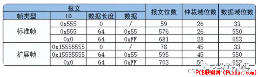

    不同类型报文位数! L2 I- L8 W  |  O
    基于以上报文位数的计算,我们可以得出算出不同类型报文所占位数,如下表所示:
    : R( x+ v/ _* f* z# |4 e/ l. Q& x% [/ V0 N9 C, a
    . ~- }6 Z* U: b" o
    * r8 e- l, `0 z' q- x6 {从上表可知:+ y# J; s5 u& E$ {- A
  • 当报文为CAN FD标准帧ID为0x555,数据长度为0时,报文位数最少,为59位;
  • 当报文为CAN FD扩展帧ID为0x0,数据长度为64字节,数据全为0xFF时,报文位数最多,为703位。+ t$ J; A) W9 l+ V& w8 u" L+ Q7 v$ P1 ?

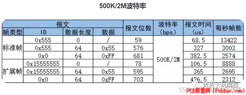

    $ \% d( q& e  W% ~5 u那么一秒钟最多可以发送报文呢?由于报文发送成功后,需经过帧间隔(3个位)后才能发送下一帧报文,也就说仲裁段要在原来基础上加3个位,就可以算出每秒发送多少帧了。那么上述位数最少报文的发送时间耗时 = 1us * (26 + 3) + 33 * 200ns = 35.6us,也就是1秒钟最多可以发送1000000us / 35.6us = 28089帧报文。也就是说,1M/5M波特率下,发送CAN FD标准加速帧,最多可以发送28089帧。* }" h6 h" {8 ~" o& y% d+ W" p, P% D8 i
    6 d* U' A0 s% T/ e+ t2 q! K  {
    + r8 }5 q6 X% }下面我们给出一些常用波特率下,不同类型报文每秒最多可以发送的CANFD报文帧数(下表中报文BRS位为1,ESI位为0),供大家参考。. Z1 Y: O/ R9 o9 X; t" f
