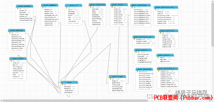

    项目数据库设计, Z: r: n6 V( G
    对于用户来说,需要输入账号和密码,若是不存在可以注册自己的账号和密码。注册的时候提供30分钟填写博客信息的有效时间,不填写则直接登录。需要设置个人的手机和邮箱来绑定安全认证,若想要开通我的钱包则需要实名注册,同样也包含校园认证。丢失了个人信息,则可以用身份证申诉。每天凌晨开始可以开始签到,根据会员的不同增益不同,签到的持续天数不同经验值累加也不同。会员的开通只包含支付宝,账单是每笔消费的记录。核心表是用户博客之类的表,文章均存在数据库,不过ElasticSearch也保存了文章的标题和摘要。每个用户可以评论他人的文章,私密的文章不会出现,会员的文章会出现在会员专区。  r  h1 w3 P6 l& X6 k' C/ r
    ' O' }- }# n0 m/ ?博客一共含有8个主功能,所以一共涉及用户表,用户信息表,安全表,头像表,签到表,签到奖励表(两种奖励),会员表,钱包表,订单表,博客表,博客分类表,博客标签表,博客图片表,博客的评论表,点赞表和收藏表17个表。

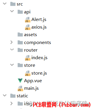

    4.1、Vue架构的实现
    7 U; @; q9 K3 s- K) I/ Y前端IDE采用的是WebStorm,博客的Vue主要分布如下图所示:
    # S9 c3 a& L" V" X" _5 R1 V% E  M1 g3 U5 [) V5 u
    : q9 v8 A& S( G% m  e7 [& c  t" O
    1 ]* N0 |1 l  v; B0 U3 w- k- ~6 {
    Alert.js是自定义重构代码的漂亮提示框。axios.js是封装好的axios请求HTTP函数,components是Vue文件存储位置,也是Vue的组件,index.js是管理前端路由url的跳转,利用components组件与url的控制。store.js是组件状态管理的文件,由于采用的LocalStorage本地存储所以并不是主用。main.js是全局文件也是最重要的文件,管理Vue的全局配置。static/img中保存的是博客所用的图片。
    : g! W: P* _% {- S0 b不管是用IDE创建的项目还是采用常规脚手架创建的vue项目,其项目都会在根目录生成一个package.json文件,这个文件与后端的“pom”相似,这个文件包含所需要的各种包,还包含项目的配置的名称与版本对应。/ N% {  t3 d4 J

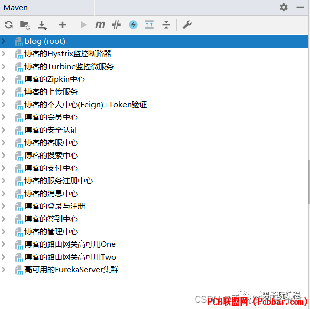

    4.2、SpringCloud架构的实现
    ) ]  ^5 ^( J# ]博客Maven的整体微服务中心实现的结构图如下所示:
    5 b* \7 A. v5 o* d# H' C& W9 G: W9 o! c
    ) C! x% `' I, q6 K4 S. u7 G
    - i. k$ k$ u# F+ I* \/ H7 f* PSpringCloud是基于Java语言的工具集,SpringCloud具备拿来就用的特性,可以节省开发的配置时间,它可以在Docker等云环境中开发和部署。SpringCloud的组件比较丰富,博客使用了Eureka,Zuul,Feign,Htsrrix,trubine,Zipkin微服务组件。组件可以自由地选择,不过需要解决SpringBoot与SpringCloud之间的版本依赖才能使用。博客涉及到的Java的JDK版本是1.8,SpringBoot的版本是Spring Boot 1.5.9.RELEASE,SpringCloud的版本是Edgware SR4。后端的IDE采用的是IDEA,Maven的版本为3.6.1,任何一个版本的更改都可能会导致兼容不一致。

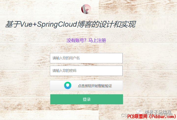

    5.1、登录的智能验证
    " ?6 C/ M7 {" c0 e$ `Vue整合阿里云智能验证时,需要注册布局组件来动态加载JavaScript文件,不然无法使用阿里云的智能组件,前端登录智能验证的核心代码如以下所示:
    0 V. f! M6 s6 U
    ' h" H0 I2 i5 w1 L/ G/ M
  • //动态加载阿里云的JavaScript文件src="//g.alicdn.com/sd/nvc/1.1.112/guide.js" @loaded="initCaptcha">6 Z, ]. C$ b# Y
    //注册局部组件来加载阿里云的JavaScript文件components: {            "remote-js": {                render(createElement) {                    const self = this;                    return createElement("script", {                        attrs: { type: "text/javascript", src: this.src },                        on: {                            load() {                                self.$emit("loaded");                            }                        }                    });                },                props: {                    src: { type: String, required: true }                }            }        },+ b' V# t; u3 R, s5 `4 {! e
    //点击智能验证的封装函数            initCaptcha() {                let _this=this;                let ic = new smartCaptcha({                    renderTo: '#sc',                    width: 350,                    height: 42,                    default_txt: "请点击验证按钮",                    success_txt: "博客登录验证成功",                    fail_txt: "点击按钮重新刷新登录验证",                    scaning_txt: "智能检测中",                    success: function (data) {                        console.log(NVC_Opt.token);                        console.log(data.sessionId);                        console.log(data.sig);                        _this.aliToken=NVC_Opt.token;                        _this.sessionId=data.sessionId;                        _this.sig=data.sig;                    },                });                ic.init(); },/remote-js
    . F& M: |/ D2 \5.2、博客的登录注册) n$ u6 P- M3 x- N
    登录是一个系统的重要的功能,也是个人隐私的重要体现,拿常见的登录有邮箱,手机,账号或,语音或者二维码登录,不过不管通过哪种登录,个人信息的安全都应该得到保护,保护个人隐私重要的是从个人做起,拒绝非法点击与输入。( f7 M2 Y  c. j6 S+ b. _% {
    7 B2 x2 n9 w  P- H拿本次博客的登录来说只需要验证账号和密码就行,个人登录是不会进行权限验证。注册成功会保持30分钟的权限验证,关于权限验证会在标题5-2-3中提到,以便后面的博客信息的操作,超过则需要重新登录去博客的个人中心填写博客信息。
    3 O( F) V$ |1 s6 K; Q* r博客的登录与注册的页面如下图所示:) n% j" u0 c$ F' |. y; j
    5 M  n5 ~$ N4 R0 G& d5 q! f- X
    $ U0 M$ N3 m8 {& F' @. F4 N
    ' \' Z. g: x) j4 Z* n7 V3 V' F
    博客登录的用户名需要以英文子母开头,用户名和密码均不可以超过16位,注册保证两次登录密码正确就可,在此不再贴出图片累述。" q% C4 w7 a% [7 k! I# m& `

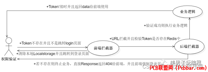

    , z# H: @5 p, y; x7 \* e. k' }( s2 K5.3、登录的权限验证, X) r' _1 `/ l; \1 k: o
    登陆权限控制是每个系统都应必备的功能,是保持登录状态的重要实现。微服务所有的权限验证均在一个module上,Token消时则直接回退给前端status 404失败码,成功则是执行对应的业务逻辑,注意登录的博客是不需要权限验证。
    / a+ S! S& _' N% b; s% }  a7 q; l' {! ?! y1 O2 h9 Z$ S
    博客使用了前后端拦截器拦截Token(登录成功的认证码),所以后端需要定义一个token验证注解,用拦截器拦截系统的url请求,再进行拦截用户的API请求,最后再验证传过来的token与Redis中token值是否一致,效验通过才可以正常访问。当用户登录成功博客后,后端返回token数据。token具有存在时间,如果用户一段时间后不在线或者操作的话,则token会失效,用户保持登录时,则不会过期。
    % u- L" [5 T2 I; Z
    ; I9 t" B. G8 uRedis中会以用户的登录账号作为与token关联的认证,有效的token码可以取出用户的账号,然后再进行业务逻辑。这些redis中的key都可以自行设置一些时间,不过前端只保存token值,二次登录会覆盖Redis中的token值。; f% q3 q7 v" D* `6 F5 l6 A8 A% `
    , D5 b" P1 Y7 S; N4 m  J9 t
    & k- S2 o& J2 j& c$ J* f+ ?9 J6 g' h! N# ?

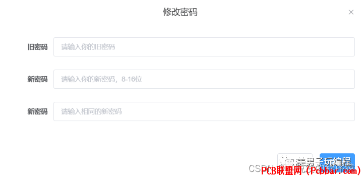

    6.5、用户的密码安全
    . y  P+ F& B7 \2 h/ B- b1 T当个人安全账号发生异常,可以提供修改密码,也可以重置密码。7 V. S* V, R4 a- e7 k

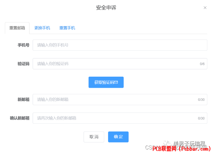

    ! G% G- \! n9 I. a% q0 N6.6、用户的账号申诉
    & B  Z) k2 n3 f) G' Z" _' K可以使用手机号重置邮箱,也可以使用旧手机号更换新手机号。如果个人博客的手机号安全信息被盗取,手机号也可以被重置,但是需要借助身份证申诉,不过一天只可以成功申诉一次。9 l3 {6 w5 W" o9 U

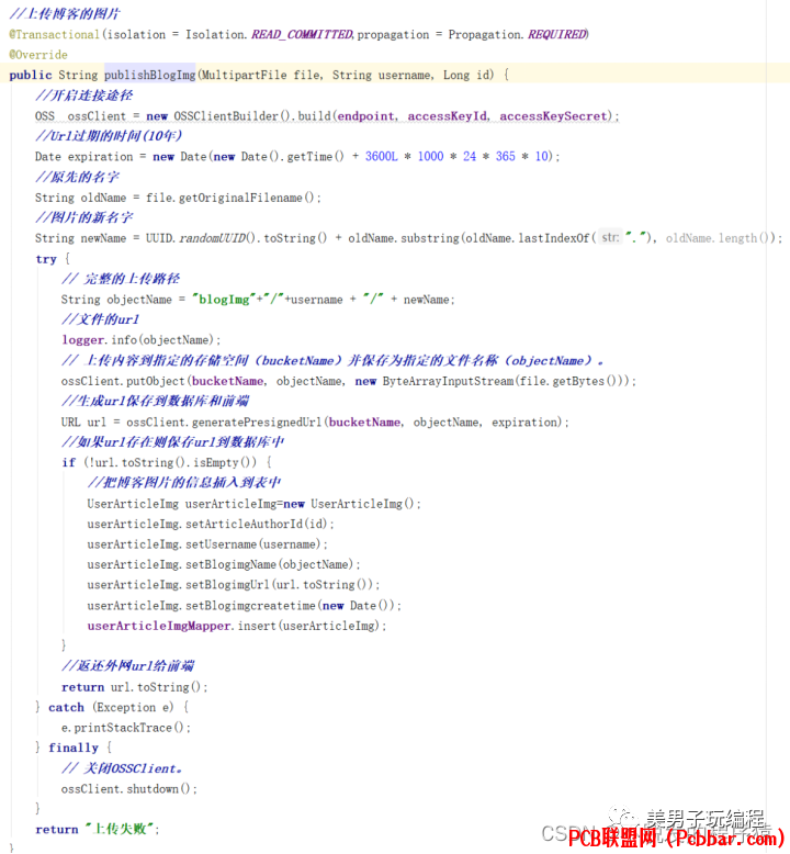

    7.2、博客的图片存储0 E' C9 q4 s" r& V" U
    发表博客时文章中会包含图片,前端获取后端的博客图片url绑定在前端文章中显示,同样url也在文章内容中一起保存到数据库中。上传图片和上传头像不同,文章需要用到的图片可以有多张,不存在覆盖问题。需要根据个人的文件服务器的存储量来权衡上传图片大小。& s) K& b% @0 }; T& ]

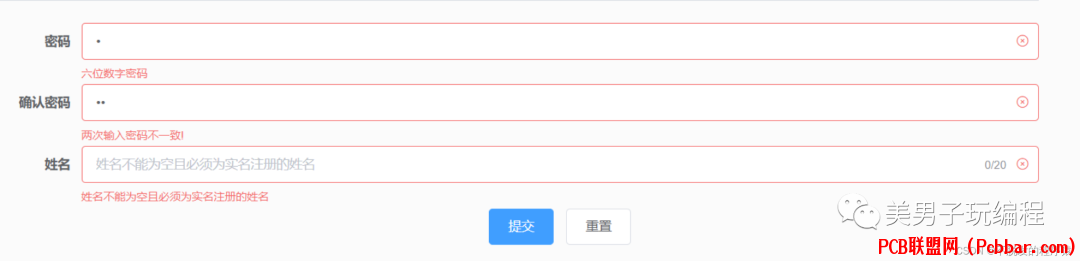

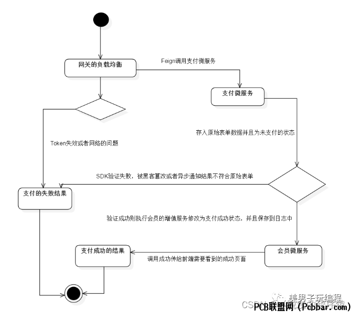

    用户的支付中心
    1 T) g7 k+ _  ?" s未完成实名认证时页面会转到实名认证中,当完成实名认证时,首次进入我的钱包中心会触发设置支付密码,当设置成功后,支付以及绑定个人银行卡均需要用到支付密码。可以用旧支付密码修改新密码,也可以手机重置手机密码。还可以绑定自己的银行卡,需要有关部门的配合。本次博客只允许建设银行,工商银行和中国银行,且每张银行卡只允许绑定一张。利用v-charts组件把个人的时间段的消费情况以条形图展现给用户观看。; c5 m  |; f& k% w" l$ b" b7 o/ e
    2 c+ M6 u# O* u& X: c6 G) w
    ' W" @, H& c! p6 M0 r$ P3 n/ H' \+ X5 C5 T
    3 b& Y. u6 Y) E) M  a3 T
    , K$ k+ @. O! w, Q
    % ]. S( q2 k& m/ _3 g' N6 B1 _当用户开通了我的钱包后,可以选择是否进行余额充值,账户余额暂时只可以用支付宝充值。所有关于金额的操作均需要在后端安全操作,前端只用来显示数据,必须使用数据库中的金额。  q- [# o5 P$ z" x

    支付中心包含普通会员和超级会员,由于普通会员采用支付宝原始的方式,而超级会员采用支付宝的二维码方式,所以两者会在调用的时候会有所不用。, K9 P4 Q  `$ q; d7 l
    , {& A! j+ |& d5 v& Y5 g7 T5 M7 L' Z; e, m5 X

    当用户输入账号密码登录后,可以看到博客的主页如下图所示,主页面可以看到发表人和发表的文章,点击文章可以进入文章的主页面进行学习交流。( p# V+ g; \, y; S: j) W- |

    0 e( O3 W/ T/ C, ~$ ]0 @博客采用的是前后端的分离模式,所以对于前端传过来的Token,后端只要鉴定Redis中存在Token即放行API的请求,同时前端可以防止表单的多次提交,前端可以增加JS监听Button的提交,也可以使用session鉴定请求的时间间隔。不过博客大多采用Axios的异步提交,http成功时可以把Button设置为true或者直接局部刷新网页重置数据。对于博客中的支付中心,另起线程中需要防止出现业务出现错误,或者网络错误导致负载均衡出现中断错误,所以需要catch防止程序出现错误,同样还必须保存支付宝异步通知的结果防止另起线程中出现异常。对于每个用户的请求,可以采用服务器的限制流量,限制的方向可由个人选择,需要在服务器的图形化界面中可以设置。

    13.2、博客的功能扩展性分析& j% X2 y% o. F$ q& S  x2 ^
    博客的前端容易扩展,由于Vue本身具有的实用的数据绑定优势,所以前端只要时间充足就可以随意扩展,还有一个很重要的原因是安全是后端来控制的。博客后端的每一个微服务的中心承担着一个功能模块,若是发生不同功能的扩充则需要多添加一个微服务的中心。当功能相同只是扩展当前的功能,则可以直接在某个微服务中心增加代码即可。编写博客时遵守了Java代码的规范,为以后的扩充打下坚实的基础。本次博客各个中心均遵守了Java的代码规范,微服务中的module划分清晰,功能扩充方便。7 q% @/ S. I/ t' k$ S7 J8 J  X
    7 u9 q4 H/ |$ {0 h
    Pom文件中的module划分如下图所示:
