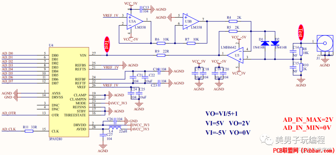

, J+ B2 m4 m; j$ d高速ADC转换电路设计思路如下所示:
- C6 n( o% _+ u. ?  }: H/ W7 `; B. K* B4 ?9 T
( x1 c  U  i5 P, W/ b6 T7 O9 g
$ F' I5 i" c$ M* w8 M7 t' J高速ADC转换电路设计如下所示:
" l) A# [- u( f1 O$ L! n) t& T7 L5 J; k. v3 ~
- f/ e# B! w6 Y, x+ `
2 j% q0 S& u; d" ~; b& r5 v* {; e图中输入的模拟信号 SMA_IN(VI)经过衰减电路后得到 AD_IN2(VO)信号,两个模拟电压信号之间的关系是 VO=VI/5+1,即当 VI=5V 时,VO=2V;VI=-5V 时,VO=0V。* t% w% Z8 P2 l% D8 G  a+ G' I) G, e6 y
