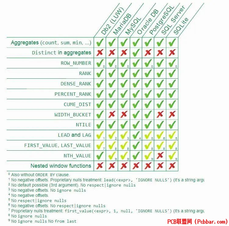

窗口函数

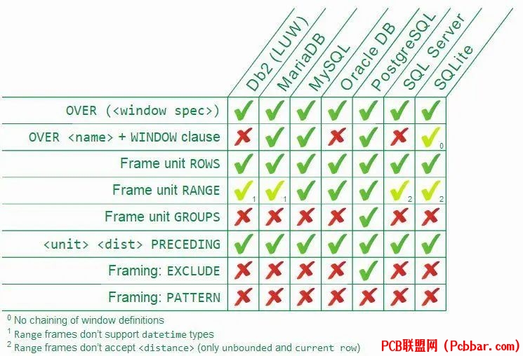

SQLite 3.25.0引入了窗口函数。如果你知道窗口函数,那么也知道这是一件大事。如果你不了解窗口功能,请你自己学习如何使用。这篇文章不会具体解释窗口函数,但请相信:它是最重要的“现代”SQL特性。
SQLite对over子句的支持与其他数据库非常接近。唯一值得注意的限制是range语句不支持数字或间隔距离(仅支持current row和unbounded preceding|following)。在发布sqlite 3.25.0时,SQL Server和PostgreSQL具有同样的限制。PostgreSQL 11消除了这一限制。
0:没有变化
1:Range范围定义不支持datetime类型
2:Range范围不接受关键字 (只支持unbounded和current row)
SQLite对于窗口函数的支持在业界是领先的。它不支持的功能在其他一些主要产品中也同样不支持(在聚合中语句中的distinct,width_bucket, respect|ignore nulls和from first|last等语句)。
0:同样没有ORDER BY 语句
1:不允许负偏移量,nulls的特定处理:lead(, 'IGNORE NULLS'),这里是字符串参数
2:没有缺省值(第三个参数),不支持respect|ignore nulls语句
3:不允许负偏移量,不支持ignore nulls语句
4:不允许负偏移量
5:不支持respect|ignore nulls语句
6:不允许负偏移量,不支持respect|ignore nulls语句
7:nulls的特定处理:first_value(, 1, null, 'IGNORE NULLS') ,这里是字符串参数。
8:不支持ignore nulls语句
9:不支持ignore nulls语句和from last语句

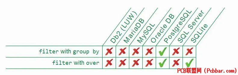

虽然filter语句只是语法糖——你也可以很容易地使用表达式来获得相同的结果——我认为它也是必不可少的语法糖,因为它能使人们更加容易地学习和理解SQL语句。
看看下面的select子句,您觉得哪一个更容易理解?
SELECT SUM(revenue) total_revenue
     , SUM(CASE WHEN product = 1
                THEN revenue
            END
          ) prod1_revenue
   ...和
     , SUM(revenue) FILTER(WHERE product = 1) prod1_revenue
   ...此示例很好地总结了filter子句的作用:它是聚合函数的后缀,可以在进行聚合之前根据特定条件,过滤掉相应的行。pivot技术是filter子句最常见的用例。这包括将实体属性值(EAV)模型中的属性转换为表格的列,如果想了解更多的内容,可以参考链接“filter-Selective Aggregates”(https://modern-sql.com/feature/filter)。
SQLite 从版本3.25.0开始,在使用over子句的聚合函数中支持了filter子句,但是在使用group by子句的聚合函数中还不支持。不幸的是,这意味着您仍然无法在SQLite中使用filter语句来处理上述情况。你必须像以前一样使用case表达式。我真的希望SQLite在这一点上能尽快做到。

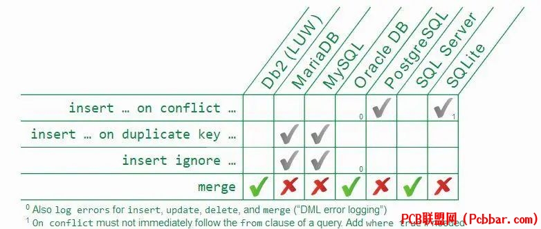

Insert … on conflict (“Upsert”)
SQLite 从版本3.24.0开始,引入了“upsert”概念:它是一个insert语句,可以优雅地处理主键和唯一约束的冲突。您可以选择忽略这些冲突(在on conflict语句中什么都不做)或者更新当前行(在on conflict语句中执行更新操作)。
这是一个特有的SQL扩展,即它不是标准SQL的一部分,因此在下面的矩阵中是灰色的。但是,SQLite遵守与PostgreSQL相同的语法来实现此功能0。该标准提供了对merge语句的支持。
与PostgreSQL不同,SQLite在以下语句中存在问题。
INSERT INTO target
SELECT *
  FROM source
    ON CONFLICT (id)
    DO UPDATE SET val = excluded.val根据说明文档,这是因为解析器无法判断关键字ON是SELECT语句的连接约束还是upsert子句的开头。你可以通过向查询中添加子句来解决,例如where true。
INSERT INTO target
SELECT *
  FROM source
WHERE true
    ON CONFLICT (id)
0:同样记录insert、update、delete和merge操作的错误信息 (“DML error logging”)
1:On conflict语句不能紧挨查询的from语句,如果需要,可以添加 where true语句来分隔。

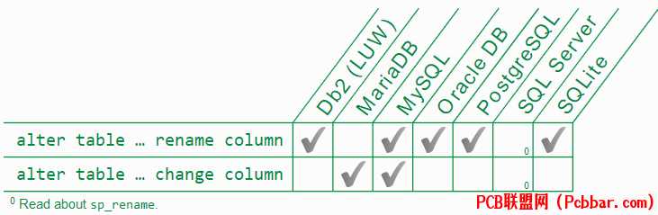

重命名列
SQLite引入的另一个特有功能是重命名基准数据库表中的列1。标准的SQL不支持此类功能2。
SQLite遵循其他产品常用的语法来重命名列:
ALTER TABLE … RENAME COLUMN … TO
0:请查阅 sp_rename.
