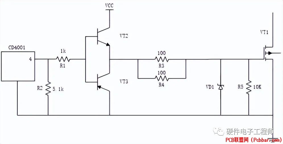

, f' C7 Y9 J7 t" V9 E图3相比图1和图2,增加了VT2和VT3组成的图腾柱电路,图腾柱电路就是推挽输出电路。图腾柱就是上下各一个三极管,上管为NPN,c极(集电极)接正电源,下管为PNP,c极(集电极)接地。两个b极(基极)接一起,接输入,上管和下管的e极(发射极)接到一起,接输出,像一个“图腾柱”。用同一信号驱动两个b极。驱动信号为高时,NPN导通;信号为低时,PNP导通。利用两个晶体管构成推挽输出以增强驱动能力。2 h/ C; n8 Q  Y9 d5 j

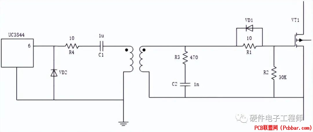

图4是一个采用正激隔离变压器实现电气隔离的驱动电路。控制芯片采用了UC3844,其输出为高电平时,输出电流经过R4、C1给变压器初级线圈励磁。次级线圈为高电平输出,通过驱动电阻R1来驱动MOS管导通。% e$ V3 }) r! z0 j
当UC3844为低电平输出时,变压器磁场不能马上突变,即通过VD2、R4、C1回路来进行磁复位,此时次级绕组为反向电压输出,对栅极电荷进行迅速抽离,随着变压器磁复位结束栅源电压变为0V,3844的输出占空比最大为50%也能保证足够磁复位时间。C2的作用是,使交流成份不流入线圈;吸收电感两端的尖峰电压。增加R3是为了防止次级线圈和C2产生自激振荡,这和驱动电阻R1的作用是类似的。在驱动电平处理比较好的驱动电路中,R3、C2是可以去掉的,这时需要调节R1使驱动波形不至于产生共振干扰,同时还要满足一定的驱动效果,比如合适功率管应力指标以及合适的功率管发热。
7 z6 z$ g* |' z3 h' V
& S8 d, d9 z+ L
采用隔离变压器驱动电路主要应用于单管需要隔离的小功率电路,也会应用到双功率管电路中,一般场景是驱动时序要求一样并且功率管之间需要隔离。为了保证磁复位占空比不能超过50%。采用隔离变压器需要避免次级绕组电感和输出端寄生电容形成谐振,驱动波形需要适当的滤波和限幅保护。当驱动脉宽较窄时,由于是储存的能量减少,在关断续流时输出感应负电压较低,导致MOS管栅极的关断速度变慢。

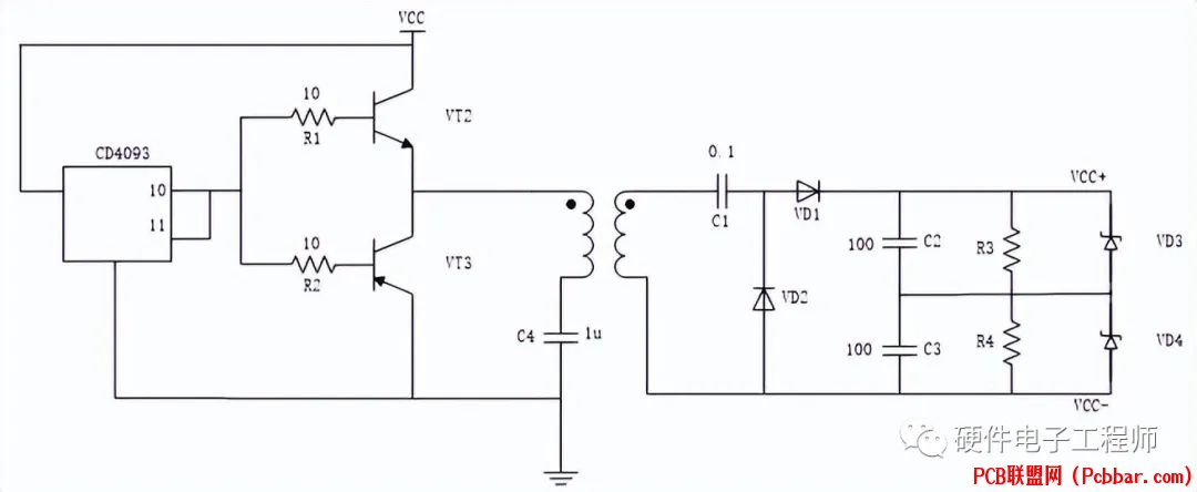

如下图5是隔离电源电路而图6利用光耦进行驱动脉冲的隔离。图5的隔离电源是通过脉冲发生芯片CD4093产生固定占空比的驱动脉冲,输出给图腾柱电路后直接给正激变压器,正激变压器输出在整流后通过电容的滤波以及稳压管的稳压形成稳定的驱动电压。隔离电源可以设计成双电源也可以设计成单电源。双电源就是可以实现正、负两个极性的驱动输出。对于MOS管来说负电源意味着有效快速的进行功率管关断,并且可以避免驱动干扰所引起的误开通,所以对于大功率桥式电路中大多采取双电源。单电源就是关闭的时候驱动输出是0V低电平,对于非桥式、功率小以及驱动干扰不大的场合也可选择单电源工作。直接耦合驱动拓扑一般采用单电源驱动形式。
+ X6 `* L! k3 H3 G- b
' E+ h' x# _! B1 L图57 \8 g, N8 H5 ?$ R! ~3 y& Y

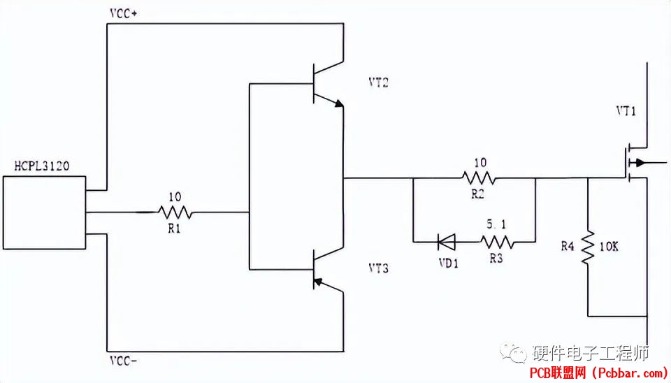

图6光耦的左侧是控制电路,驱动信号来自控制芯片。右侧使用隔离的双电源,同时增加一级图腾柱电路来驱动MOS功率管。MOS管的源极是隔离电源的“地”,而栅极地驱动波形将是相对于“地”的正或负脉冲。VD2是一个电压嵌位二极管用于保护MOS管栅源之间的电压过冲。VD1是加速关断二极管。
& A9 X  J2 w* a6 U8 j
* v/ V6 R  ]. ~/ R9 z
图6
- l5 X/ ]' I8 N. ^; _+ Q; f4、关断加速电路为了减少MOS管关断时间从而减少开关损耗,驱动电路会要求关断时快速抽取栅极电荷,此时驱动回路需要一个低阻抗回路。如图2中的VD1是快速关断二极管,在关断时它直接短路掉和它并联的驱动电阻,使得驱动回路的阻抗降低从而快速将栅极电荷抽走。在驱动电阻上并联一个二极管就是一种关断加速电路,有时候二极管可以串联一个合适的电阻,最终达到MOS管开通和关断不同的工作状态从而满足设计要求,如下图7中VD1、R3所示。# Z' h4 g7 N# f' h; F/ F
( I- T2 W$ h. o; k1 B% C
图7
