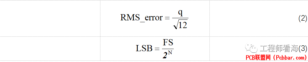

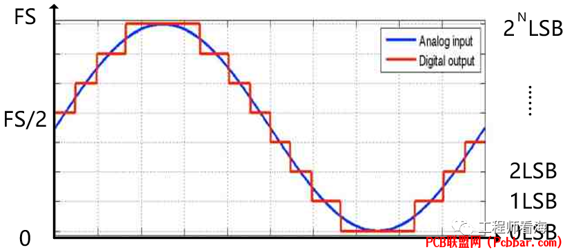

; S. g4 o7 ^" [# y下图是理想ADC的量化噪声示意图,从下图可以看到,对于一个线性输入的模拟信号,ADC会产生台阶式的输出,这个输入和输出的误差波形近似于一个峰峰值q=1LSB的锯齿波,它的有效值RMS计算过程见公式(2)(q=1LSB),LSB计算过程见公式(3),其中FS是ADC的输入电压范围,。

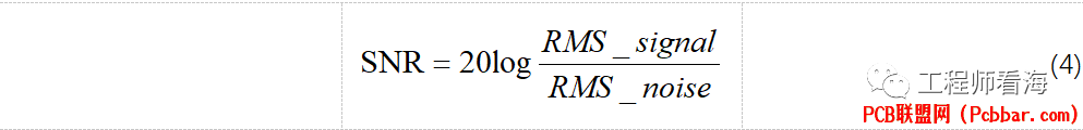

/ a( Y, d' U) n; ?4 |; t) F/ a以前的文章介绍过SNR计算过程,信噪比是信号的有效值(RMS)除以噪声的有效值(RMS),( T2 D6 [" C* k  |
, I8 ?' A) R) b

对于满量程ADC而言,其输入范围是0-FS,那么输入的正弦信号的幅度范围就是0-Fs/2,见下图示意图,因此公式(5)中的分母是2" }; l4 X$ H" c

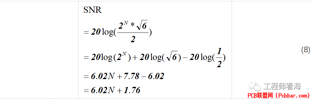

0 j' k* D. g* n: R  t& j" Q公式(7)不够简化,我们继续化简(高中学的指数运算规则),可以得到公式(8),# F4 \- t0 u7 l' @0 R% h$ \
- u8 d( F/ x: n, R1 S
由此我们就推导出了ADC位数N与信噪比SNR的关系,是不是和公式(1)一模一样?* `# b9 o/ Q$ x6 a+ w! D
