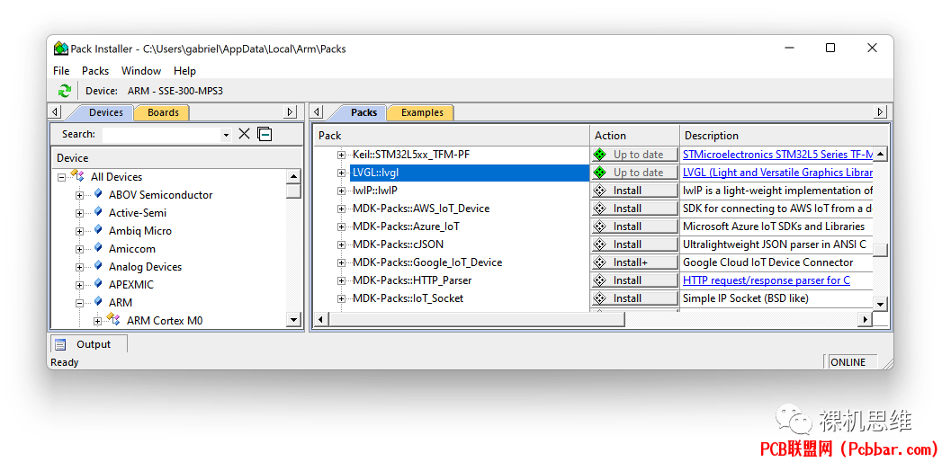

    无论采用哪种方法,一旦完成安装,以后就可以通过Pack-Installer来获取最新版本啦。

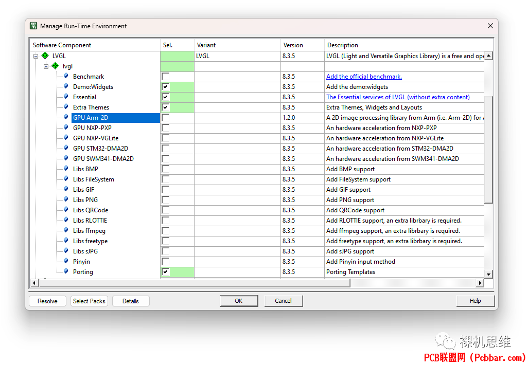

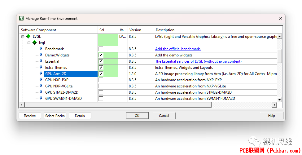

    步骤一:配置RTE

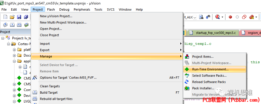

    MDK中通过菜单 Project->Manage->Run-Time Enviroment 打开RTE配置窗口:
    RTE配置界面中找到LVGL,将其展开:
    与其它平台下部署LVGL不同,cmsis-pack允许大家像点菜那样只将所需的模块(或者功能)加入到工程中。
    注意,这里必点的是“Essential”,它是LVGL的核心服务。一般来说,为了使用LVGL所携带的丰富控件(Widgets),我们还需要选中“Extra Themes”。如果你是第一次为当前硬件平台进行LVGL移植,则非常推荐加点“Porting”——它会为你添加移植所需的模板,非常方便。

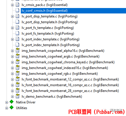

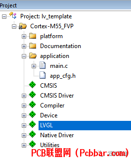

    单击“OK”关闭RTE配置窗口,我们会看到LVGL已经被加入到工程列表中了:
    此时,我们就已经可以成功编译了。
    步骤二:配置LVGL

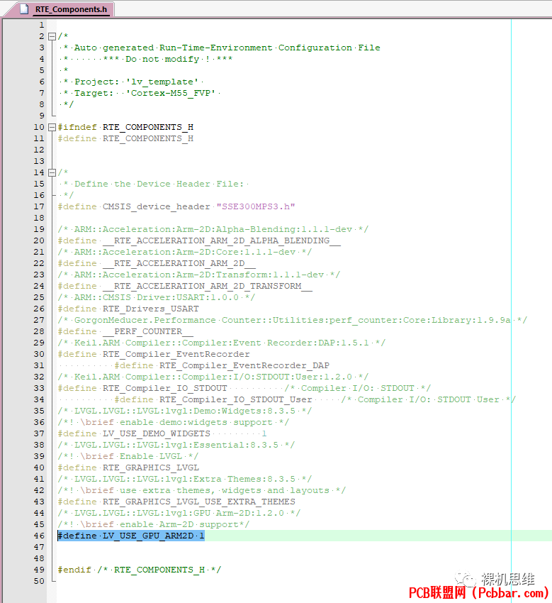

    将LVGL展开,找到配置头文件 lv_conf_cmsis.h
    该文件其实就是LVGL官方移植文档中所提到的lv_conf.h,它是基于lv_conf_template.h 修改而来。值得说明的是,一些模块的开关宏都被删除了,例如:
  • LV_USE_GPU_ARM2DLV_USE_GPU_STM32_DMA2DLV_USE_GPU_NXP_PXP……这是因为,当我们在RTE配置窗口中勾选对应选项时,cmsis-pack就会自动把对应的宏定义加入到 RTE_Components.h 里——换句话说,再也不用我们手动添加啦!

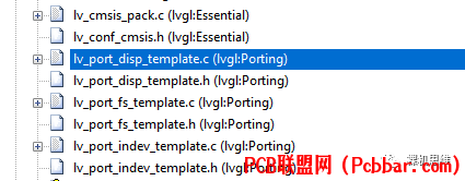

    步骤三:使用模板进行移植

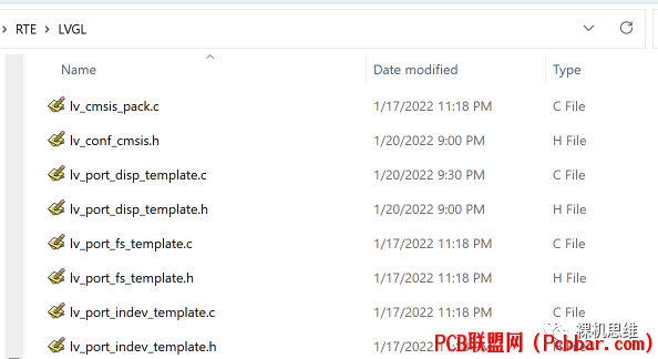

    当我们在RTE中选择了porting模块后,三个移植模板会被加入到工程列表中。
    它们是可以编辑的,保存在当前工程的RTE/LVGL目录中。
    这些模板极大的简化了我们的驱动移植过程,下面,我们将以lv_port_disp_template为例,为大家介绍这些模板的使用方法:

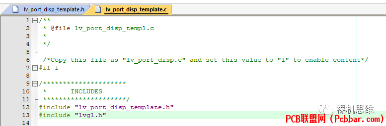

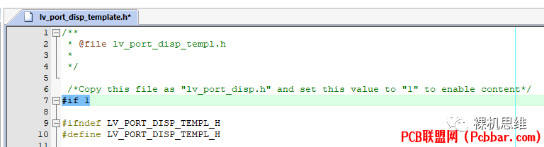

    1、打开 lv_port_disp_template.h,将开头处 #if 0 修改为 #if 1,使整个头文件生效:
    2、打开 lv_port_disp_template.c,将开头处 #if 0 修改为 #if 1,使整个远文件生效。

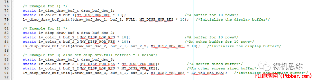

    4、根据官方 porting 文档的指导,根据你的硬件实际情况,在三种缓冲模式中做出选择:
    需要特别强调的是:如果你的系统没有 DMA或者替用户完成Frame Buffer刷新的专门LCD控制器,那么双缓冲其实是没有意义的(因为无论如何都是CPU在干活,因此不会比单缓冲模式有任何性能上的本质不同)

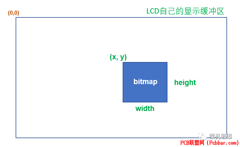

    GLCD_DrawBitmap 用于将给定的显示缓冲区刷新到LCD,其函数原型如下:
  • /**  \fn          int32_t GLCD_DrawBitmap (uint32_t x, uint32_t y, uint32_t width, uint32_t height, const uint8_t *bitmap)  \brief       Draw bitmap (bitmap from BMP file without header)  \param[in]   x      Start x position in pixels (0 = left corner)  \param[in]   y      Start y position in pixels (0 = upper corner)  \param[in]   width  Bitmap width in pixels  \param[in]   height Bitmap height in pixels  \param[in]   bitmap Bitmap data  \returns   - \b  0: function succeeded   - \b -1: function failed*/int32_t GLCD_DrawBitmap (uint32_t x,                          uint32_t y,                          uint32_t width,                          uint32_t height,                          const uint8_t *bitmap)
    这里,5个参数之间的关系如下图所示:
    简单来说,这个函数就是把 bitmap 指针所指向的“连续存储区域” 中保存的像素信息拷贝到LCD的一个指定矩形区域内,这一矩形区域由位置信息(x,y)和体积信息(widthheight)共同确定。很多LCD都支持一个叫做“操作窗口”的概念,这里的窗口其实就是上图中的矩形区域——一旦你通过指令设置好了窗口,随后连续写入的像素就会被依次自动填充到指定的矩形区域内(而无需用户去考虑何时进行折行的问题)。

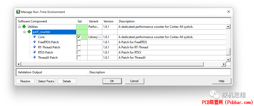

    步骤一:获取 perf_counter 的cmsis-pack
    关注公众号【裸机思维】后,向后台发送关键字“perf_counter” 获取对应的cmsis-pack网盘链接。下载后安装。
    步骤二:在工程中部署 perf_counter打开RTE配置窗口,找到 Utilities 后展开,选中 perf_counter的 Core:
    需要说明的是,无论你用不用操作系统,这里关于各类操作系统的 Patch 你即便不选择也能正常工作,不必担心。单击OK后即完成了部署。
    在main()函数中初始化 perf_counter(别忘记添加对头文件 perf_counter.h 的包含):

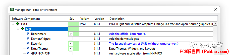

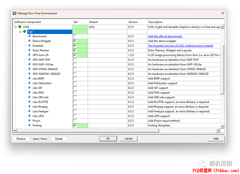

    完成移植后,也许你会急于想知道当前环境下自己的平台能跑出怎样的帧率吧?别着急,LVGLcmsis-pack已经为您最好了准备。打开RTE配置窗口,勾选benchmark
    main.c 中加入对 lv_demo_benchmark.h 的“间接”引用:
  • #include "demos/lv_demos.h"在 LVGL 初始化代码后,加入benchmark 无脑入口函数:
  • int main(void){    lv_init();    lv_port_disp_init();    #if LV_USE_DEMO_BENCHMARK    lv_demo_benchmark();#endif        while(1) {        lv_timer_handler_run_in_period(5);    }    }编译,运行,走起:
