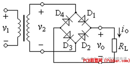

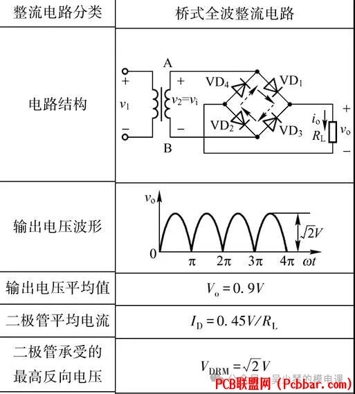

整流电路有单相半波整流、全波整流、桥式整流电路,重点是掌握在变压器二次电压有效值已知下,分析输出电压和输出电流的平均值,以及整流二极管最高反向工作电压,
7 Z. Z0 }2 v9 H9 {  y9 k% L+ U6 T" f! k) s
( v2 [# G2 ?# K; q
+ C; D$ `& O  Q% s( y
9 D+ j- I) u# h# {" q$ N: B
& r4 i# r/ n: I# V  j; `# [举例2 s, ]0 N9 |4 _8 P$ v$ p
0 j' k3 Z' T+ [. h
# }8 D. a) r% r1 b单相桥式整流电路中,已知v2的有效值为30V,负载电阻RL=100Ω,试问:
: c# R! r6 S! o! Z9 N' m(1)输出电压与输出电流平均值各为多少?
2 {* [% y- E+ O8 y3 o& K, D) g! e) A(2)当电网电压波动范围为±10%,二极管的最大反向工作电压至少应选取多少?
3 P4 ]! v! q5 c! v5 I7 |: S! ~; B(3)若整流桥中二极管D1开路,输出电压和输出电流为多少?/ Y3 T; w) l; M; |3 f$ Y
- A1 M4 O" v+ f. h
?????????解:
3 H/ o+ Z% M* q  F5 P' l7 J  f(1)桥式整流输出电压平均值
3 i8 P+ Z4 E$ g% e) F4 J1 R     Vo≈0.9V2=27V/ b+ D/ U7 L) q% y6 N
   输出电流平均值 :Io≈Vo/RL=0.27A
( Y, W/ ^5 A8 h5 P; h(2)因为电网有10%的波动,于是二极管选择也得考虑这一点:+ Z, U. [4 L2 w7 _$ w/ {
/ A% g0 f3 n9 F(3)D1开路,桥式整流电路就变成了半波整流电路了,于是:5 V) }8 |0 G" E
输出电压平均值Vo≈0.45V2=13.5V! U& Z" l' o* l6 N- a$ X. N% P
输出电流平均值 Io≈Vo/RL=0.135A
' J1 |' v/ ~' }) _, w" [

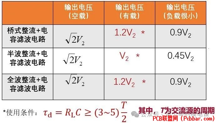

9 d9 T: j2 x6 t( |滤波电路利用电抗性元件对交、直流阻抗的不同,实现滤波。在电容滤波电路中,只有在变压器二次电压大于输出电压时二极管才导通。    # q( h7 u6 R4 M$ ~+ a
2 [/ z# R4 Y* L4 _; }4 E
大家重点掌握电容滤波电路在负载不同下输出电压的平均值:
) T0 z' j' g) d3 Y( |# _

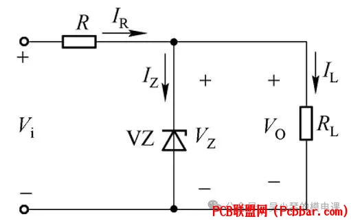

硅稳压二极管稳压电路是利用稳压二极管的反向击穿特性稳压的,由于反向特性陡直,因此较大的电流变化,只会引起较小的电压变化。
( Y7 D) v5 y0 Z6 Q2 u8 B& t5 i& x+ q0 v; H6 _0 I$ s9 J$ A
  {1 z! |* V/ H0 S' K6 _图1
0 k$ V" F$ I: Y" u" F要使电路正常工作,稳压管的电流要在一定范围之内,即在Izmin和Izmax之间。- X5 s$ ?5 b" h# J  u4 k3 Y1 u; ]
当输入电压最小、负载电流最大时,流过稳压二极管的电流最小。
* k: D+ y( z5 P
1 c& `4 ?4 X/ Z: Y: g
0 w- l) m- }" ?5 E) `当输入电压最大、负载电流最小时,流过稳压二极管的电流最大。6 {( z0 [2 z9 g6 q
+ H! ~/ ?; ?( j2 E9 O( @1 ?+ m/ e
稳压二极管在使用时,一定要串入限流电阻,不能使它的功耗超过规定值,否则会造成损坏哟!(*?ω?)

: \% C- J7 ?) M. ?' h4 R电路如图所示,已知:VZ=6V,IZmin=5mA,IZmax=40mA,RL为300,输入电压为24V,问限流电阻可选取的范围?- b) ]9 h3 f$ \8 V/ l* k( b& }
# b5 P1 a; y0 [- m
?????????解:
