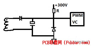

      我们以UC38系列8脚PWM组件为例,经过大数据的维修及验证,大多数电源不能工作都是因为电源启动电阻R损坏,或UC38系列芯片性能下降。启动电流增大所致,启动电路如下图所示:
        当R损坏导致芯片的供电端无VC,PWM组件也就无法工作,需更换与原来功率阻值相同的电阻。当PWM组件启动电流增加后,可减小R值到PWM组件能正常工作为止。比如我们之前维修过一台模块为UC3843的电源,检测未发现其他异常,但是我们在R原本的220K上并接一个220K的电阻后,PWM组件工作,输出电压均正常,后来发现由于外围电路故障,致使VR端5V电压为0V,PWM组件也不工作,如果我们测量VR电压不正常的情况下,可以先把与VR端相连的外电路断开,如果VR从0V变为5V,那么我们就明白是外围电路出现问题,这时我们可以将查看VR脚位的外围电路。
