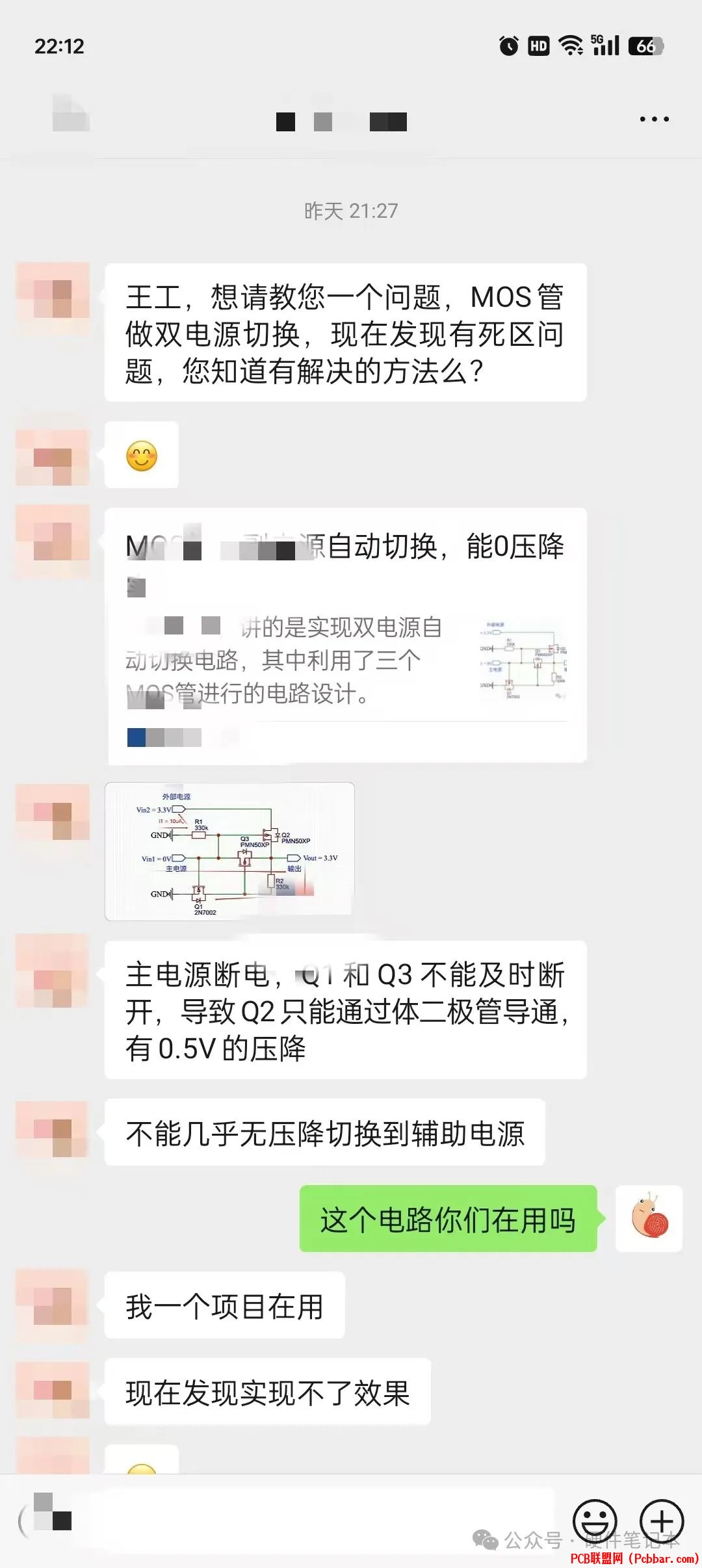

- i7 o/ P8 q  P& u9 Y. f6 ^这是微信上一个兄弟找的我,说他电路调试时有问题,问我有没有可以解决的办法。下面是部分聊天截图。- M2 R; v# Z. K' _8 ^& @
& a0 c2 K' M4 w5 y, j7 n
* t1 I5 K1 \7 J+ k: G/ V" o通过交谈,我把他的需求梳理了一下:& K( J1 ]) K) a) H4 o) B# d

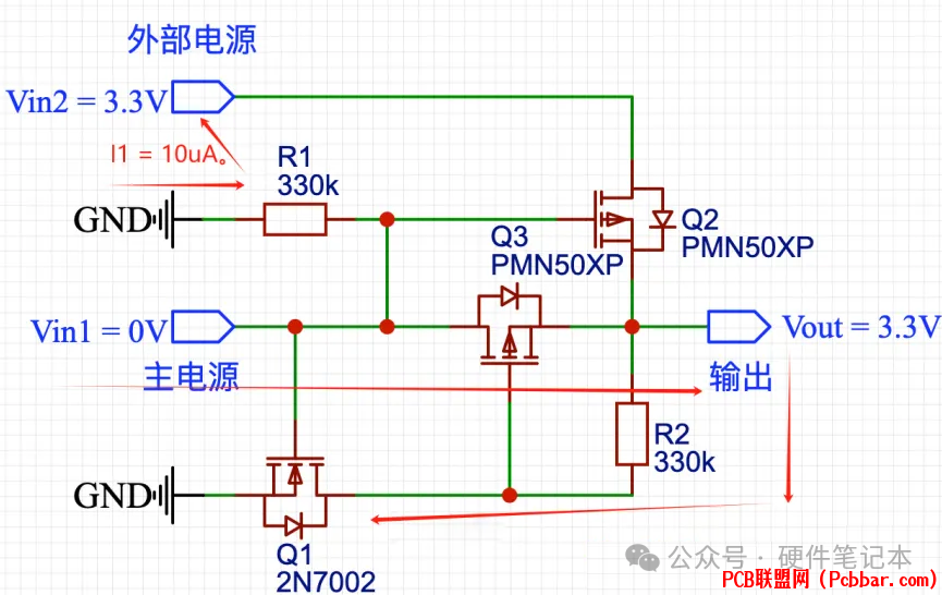

设备有两组供电电源,一组是主电源,另一组是辅助电源。$ Z- ]' S7 p( ?+ r- |" I: Q8 l3 F; P
主电源和辅助电源同时供电,优先使用主电源,当主电源断电后,辅助电源无缝衔接给设备供电。! O9 z- W; P1 E, k, k0 Z" g- y1 @
然后呢,网上有一个推荐电路如下图:这个电路是怎么工作的呢?( o: `6 C, i- @$ D, |2 c( N
0 R, ?! N5 E3 m8 y' B3 f电路分析:
! L: L: i1 G, @* G* h- B( [# Q1、当主电源Vin1为3.3V时,Q1的NMOS导通,然后Q3 PMOS的栅极被拉低, Q3 导通,Q2 MOS管关闭,外部电源Vin2断开,VOUT由Vin1进行供电。2、当主电源Vin1断开,Q1 NMOS截止,Q2 PMOS的栅极通过R1下拉,Q2导通,Q3 PMOS的栅极通过R2上拉,Q3截止。VOUT由外部电源Vin2供电。; g: Y, _0 H+ P
通过分析看来,好像电路没什么问题,主备切换可行。但是在实际调试过程中发现主电源在下降的过程中,Q1和Q3不能及时断开,导致Q2只能通过体二极管导通,有0.5V的压降。Q3不能完全关断,而Q2就开始导通,外电源通过Q2、Q3形成通路,进一步阻止主电源的降低。相当于Q2永远不能导通,一直都是体二极管在导通。这就很严重了,相当于MOS管Q2一直没工作,整个电路就没啥用。: {) s7 ?/ ]6 y/ v0 _
问题出来了,那是什么原因导致的呢?其实就是主电源在下降的过程中Q1,Q3没有及时关断导致出现一系列问题,那是什么原因导致这两个管子关闭这么慢呢?两种可能:
2 W4 d  O2 D) R1 _1、主电源本身掉电比较慢,从而引起管子慢关断;
& n: Q8 P3 P7 c, v4 e+ l8 A  C2、MOS管选型不对,Ciss寄生电容太大(感觉又不大可能,现在管子寄生电容都做的很小,应该影响不大)。
& m# }2 b8 k9 Q, ]至于怎么优化电路,两种方法:: Z7 m7 i7 R, E9 e. i
1、让主电源快速掉电;(怎么做到?)
- W3 M/ l$ X8 R0 T( z' @2、让辅助电源慢速上电。(很难,而且不太好)% K, Z* u; V0 P( s, c, R5 h
( }. h; u! A- v0 o这个例子也给大家提个醒:网上的电路不能随便拿来用,自己最好先验证一下再用。
