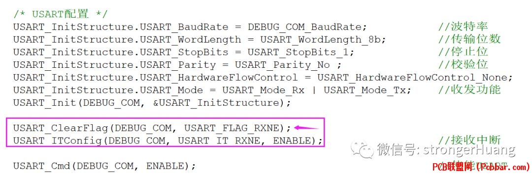

UART串口中断接收
使能UART串口中断之后,有接收到UART数据,进入中断,此时要清除RXNE接收标志位1.通过软件向该RXNE标志位写入零来清零;2.通过对 USART_DR 寄存器执行读入操作将该位清零。
这里可以查看对应《参考手册》,一般我们选择第2种,通过读取UART串口数据来清零。

3.使能接收中断前,先清除接收标志位有时候,在程序初始化的时候,就会接收到数据,这个时候建议大家先清除接收标志位再使能接收中断。类似如下:

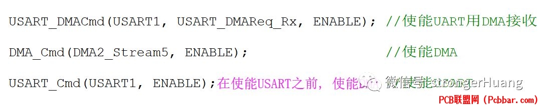

DMA接收串口数据
使用DMA接收串口数据,相信很多朋友都知道。这个可以理解为使用队列,或者FIFO的形式,防止因高优先级中断而打断,导致接收数据丢失
但很多人都遇到过,接收不到数据,或者数据异常的情况。所以,这里同样有需要注意的地方。
1.使能UART之前,先使能DMA相关配置这个和清除标志位一样的道理,使能UART之前,先使能DMA相关配置,防止在配置过程中有接收数据。
2.ORE上溢错误导致不能使用DMA接收数据导致不能DMA接收不到数据的根源,有一种可能就是有ORE上溢错误。
若在串口初始化并使能后到 DMA 使能之前有数据来,MCU是不能接收的。如果此时数据寄存器 USART_DR 存在一个数据,再来一个数据,就会导致ORE上溢错误。
一旦产生上溢错误后,就无法再触发 DAM 请求,即使之后再启动 DMA 也不行,无法触发 DMA 请求就无法将数据寄存器内的数据及时转移走,如此陷入死锁。这就是串口无法正常接收的原因。
所以,最后提醒大家,配置时,请一定要注意这些细节。
