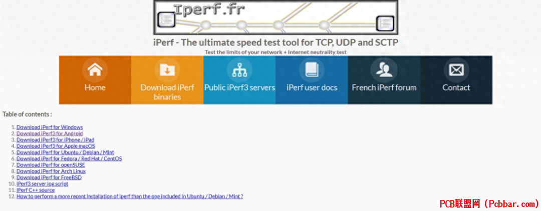

在iperf的主页我们能够看到它有很多版本,对应不同的系统有不同的版本可用。Windows,Android,iOS,linux都有客户端,我们针对自己使用的系统下载就可以。这里要说明下,苹果系统的可以去应用商店下载;但安卓版本只能在google商店下载,但国内无法使用Google商店,不过我自己在网上找到了一个安卓的,我放到了百度网盘,在文章后面会放出链接,有需要的可以去下载使用。

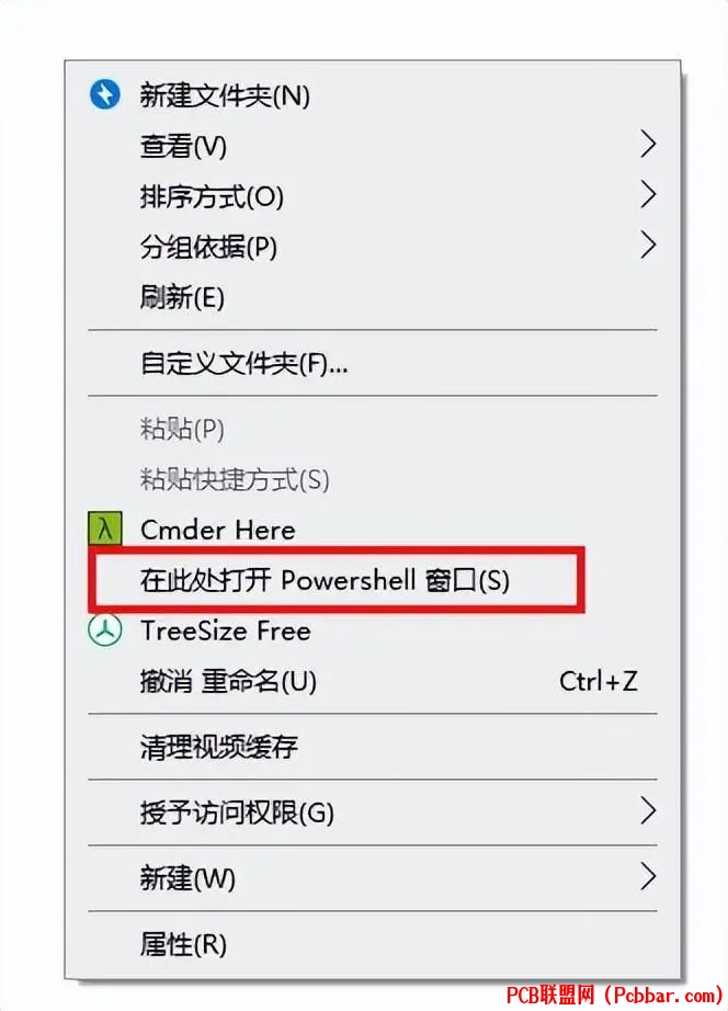

这就是解压完的内容,一个dll文件,一个exe文件。双击是没有反应的,无需装。要想运行我们需要打开Windows自带的powershell。我们在解压的目录一手按住shift键一手在空白处右击,会有一个“在此处打开Powershell窗口”,我们选择它。就会打开一个窗口。
选中之后点击,就会打开一个powershell窗口,我们在这里面输入相应的命令就可以了。

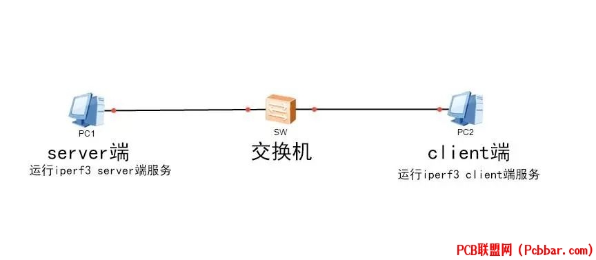

这里我们要说明一下。我们要有一个server端,也就是打开iperf服务,我们再打开一个client端,用于访问server端。所以我们要知道服务端IP地址。

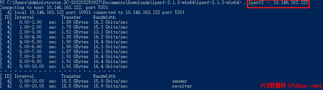

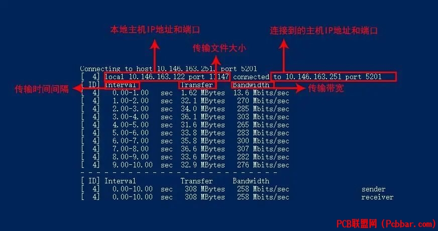

在打开的powershell窗口中我们运行iperf3 -s服务端就运行完了。这里简单的说几个参数。
-c 以客户端模式运行,连接到服务端。-c 后面是服务器IP。
-v 查看版本信息
-p 端口号(默认5201)

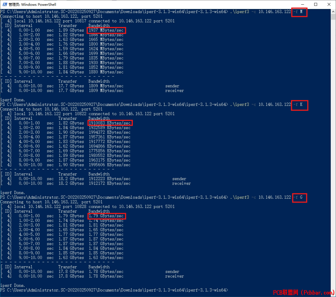

-f 指定带宽输出格式:Kbits、Mbits、Gbits、Tbits

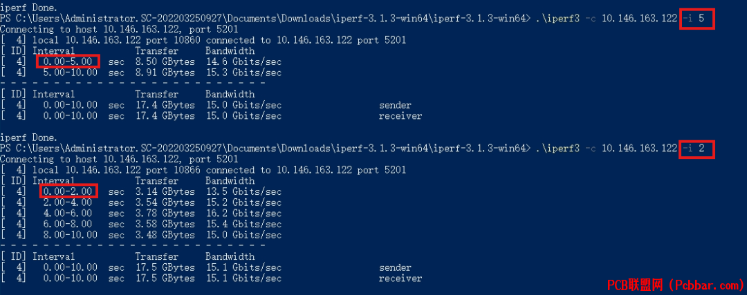

-i 监控报告时间间隔,单位秒(s)

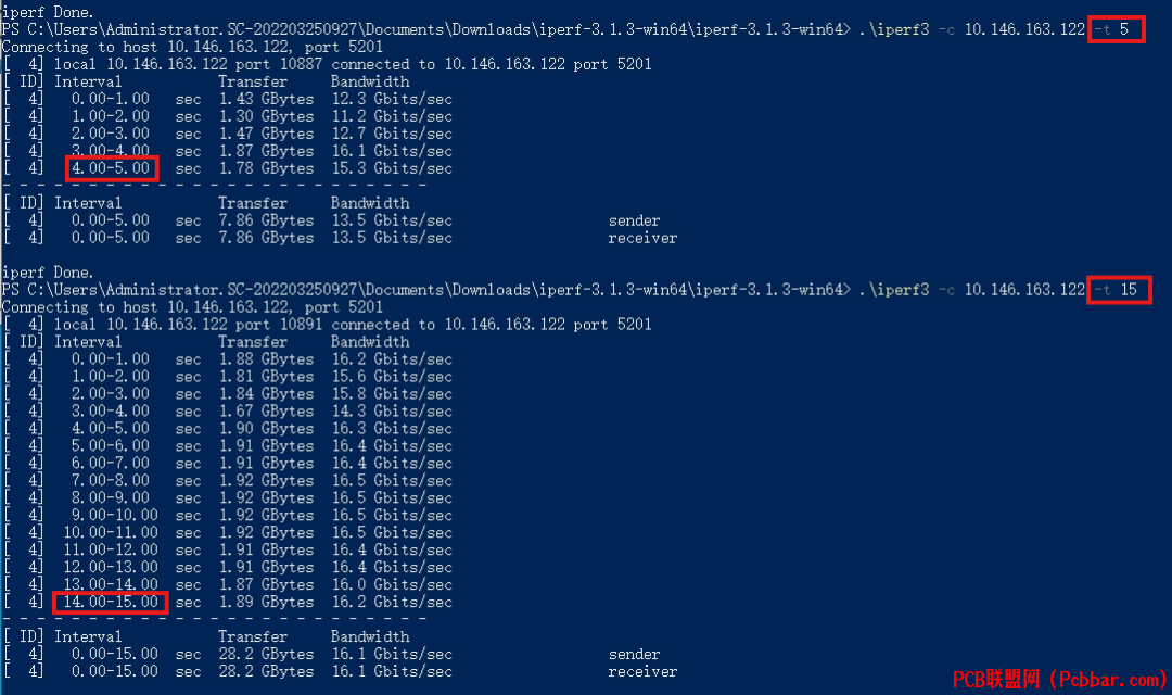

-t 传输时间,默认10秒

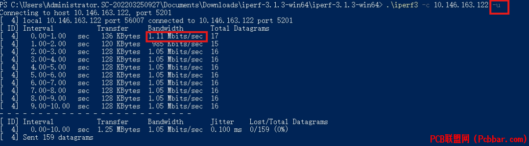

-u 使用UDP协议,默认使用TCP协议(UDP默认1Mbit/sec,TCP不受限制)
下面我们对上面出现的参数做一下简单的说明。
这些参数里面Bandwidth,就是传输带宽。我们可以通过这个参数的数值了解传输带宽,用来确定我们的传输链路有没有问题。

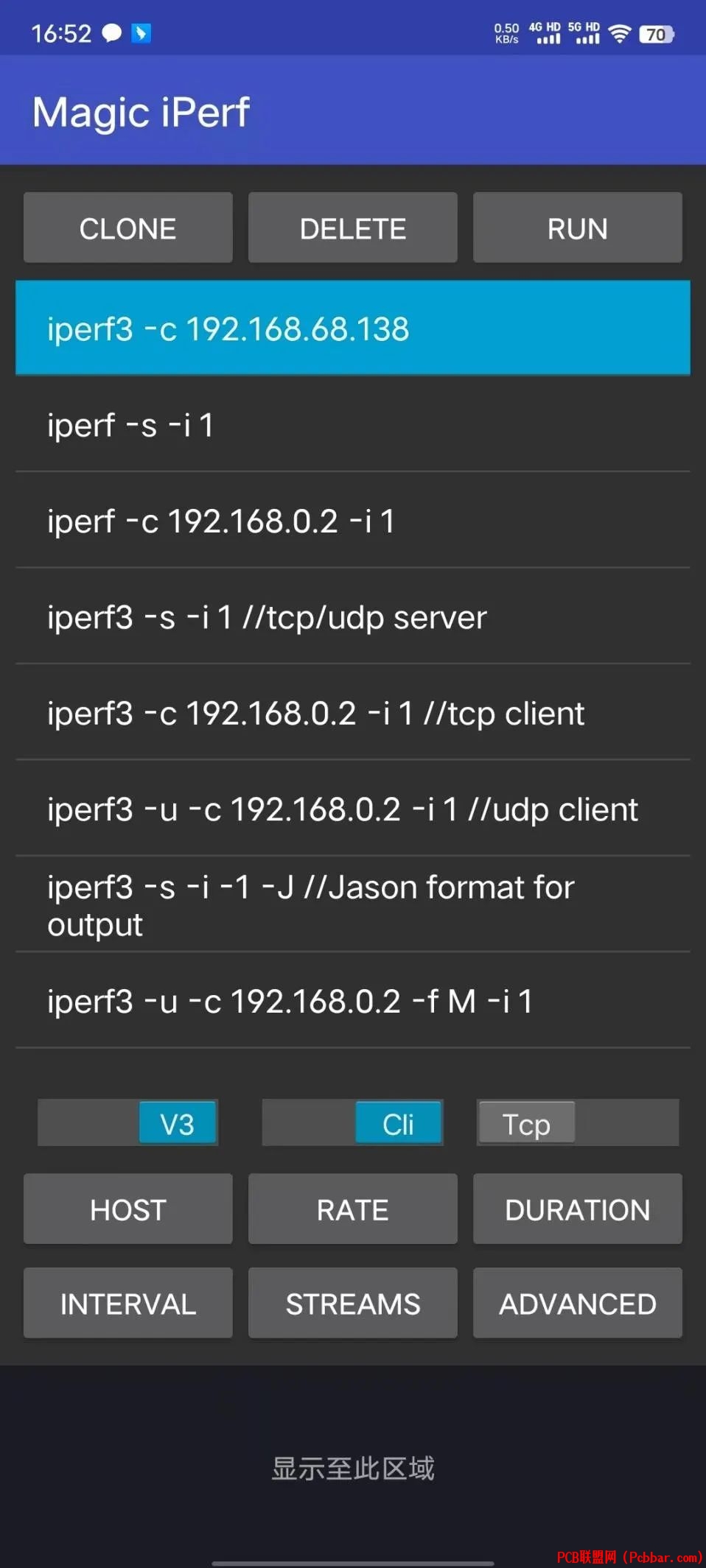

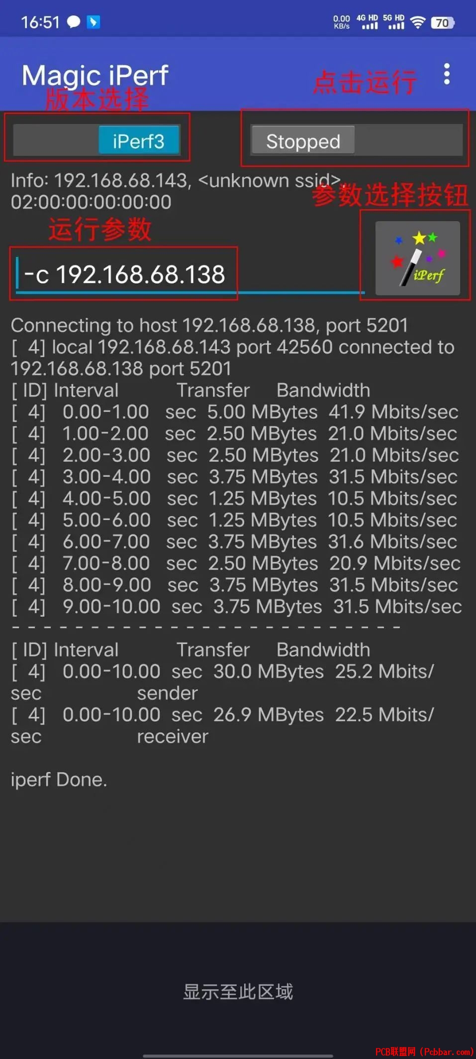

这就是安装完的安卓端软件Magic iperf,两个手机同时安装这个软件,都连接上同一个wifi,一个做服务端,一个做客户端,我们就可以测试WIFI的传输带宽了。
这就是打开的样子,左上角是可以选择的协议,iperf2和iperf3。右边是开始按钮,我们可以选择运行参数,点击参数按钮就可以选择运行参数。

  • https://iperf.fr/
