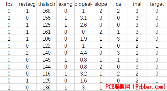

5 Q% D4 ^" y1 K$ s/ z4 j【和之前Logistic二分类使用一样的数据】用心脏病判断数据为例,最后一列target为判断结果,即因变量(0-1变量),当target为0时,判定未患心脏病,当target为1时,判断为心脏病。通过前面一系列的年龄、性别等指标作为自变量进行判定。数据来源于参考链接[1]。数据形式如下:" C" y' ]% ^& l6 `! B; Y
& J" I& R/ \) _5 C. t- R
3 M$ J1 M) E2 P* |& \3 z: O

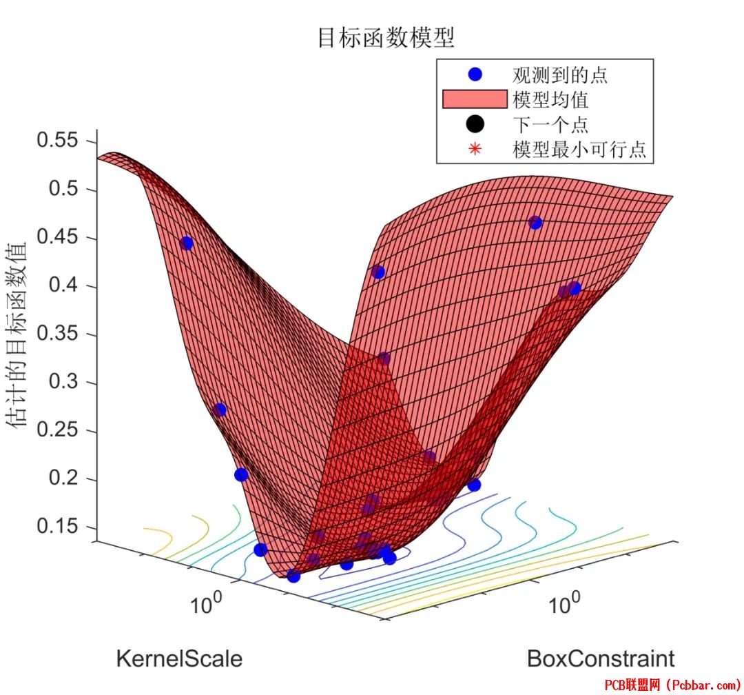

    / U( o* P; P0 |2 b( U通过使用自动超参数优化,找到最小化五折交叉验证损失的超参数
    7 q2 V8 H/ T/ m/ j9 E9 ?

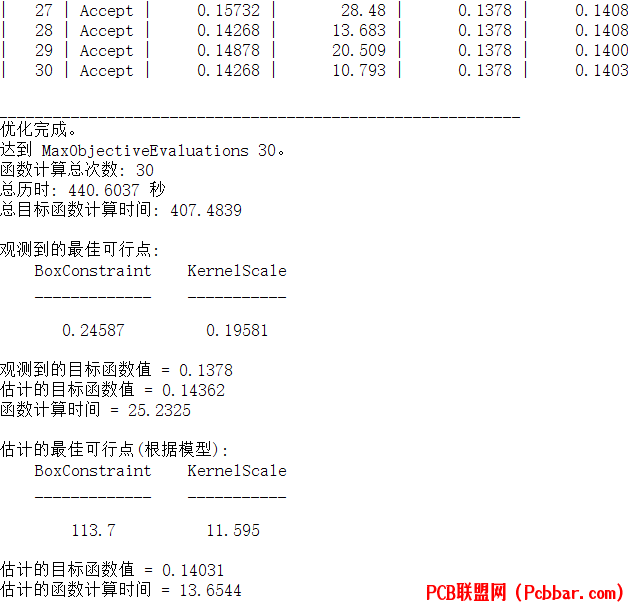

  • %公众号:好玩的MATLABclc;clear;close all;load('heart_data')    %数据 和logistic二分类那篇推文data=heart_data;data(:,end)=data(:,end)+1;  %注意 0-1标签数据要做成1-2标签的num_train = ceil(0.8*size(heart_data,1));%整个数据的0.8作为训练集choose = randperm(length(data));train_data = data(choose(1:num_train),1:end); %训练集label_train = train_data(:,end);   %训练标签test_data = data(choose(num_train+1:end),1:end); %测试集label_test = test_data(:,end);   %测试标签%% 通过使用自动超参数优化,找到最小化五折交叉验证损失的超参数SVMModel =fitcsvm(train_data(:,1:end-1),label_train,'OptimizeHyperparameters','auto', ...    'HyperparameterOptimizationOptions',struct('AcquisitionFunctionName', ...    'expected-improvement-plus'));[~,score] = predict(SVMModel,test_data(:,1:end-1));[~,label_pre] = max(score');accuracy = length(find(label_pre==label_test'))/length(label_test);disp('SVM二分类正确率为')disp(accuracy)可能需要等个十分钟左右(看电脑配置)出结果,毕竟是优化参数了,得到大概结果如下:
    9 X/ }2 w, r5 c" ]7 T; c; ^. V( D$ s1 F. e
    : T( e, D, F2 }8 a
    还有优化的图示哟~+ q2 T; s7 u+ |
    / b7 l1 X- c3 C& I& N8 L
    5 y8 o% Y; `, A+ S& O. A
