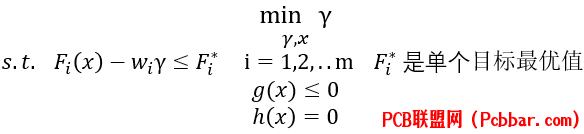

第二种是goal attain 的形式,将原来的多目标转化成新的优化问题,和单个目标的最优化进行比较,目标是与原来单个最优化目标最小

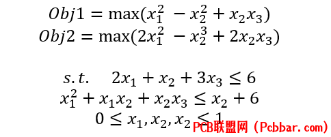

优化问题
9 \) y% Y) d; G6 K8 m& I
8 e3 x# ?. |3 Z3 J! @
目标函数7 \* U- b* i4 O" u4 p/ m
* Z7 N: D: M  F* m8 P+ k
0 E$ q( N; t, e' N0 ^7 S$ T- O5 S5 |$ v- D  h8 m: e' d0 w- C
求极大值的问题要转化成极小值,因此加个负号变成求最小值的问题。 通过附权将两种相加,权重可以自定可以根据因变量的范围而定不一定要限制在一定的范围

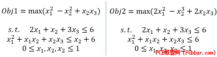

    goal attain方式求解1
    9 L/ }: r' a0 J  B
    1 a( D; ?" U  S# E* v, a7 o% I5 `+ ]$ ^) i5 c0 g# @* B
    + Q: A% v1 E7 Z2 N
    7 q" M2 k2 s* d3 S; s
  • 优化目标# W* n; @* X  h$ K# d1 V% X  _
    例如有以下两个目标,两个目标的非线性约束有一点差别,其他约束都一样* E  K3 N% C$ h, d; g
    + b& e) P3 C8 u/ [7 z6 e
    0 m: q4 |# y( f* e+ n/ H
    # g8 m0 y/ T* e- w, q
  • 分别得到单个目标最优解做了两次单独的非线性优化,和前面的非线性优化篇方法是一样的,做好初始解,做好线性约束和非线性约束,写好目标带入函数求解即可
    5 h$ o/ w% q% z6 [/ D  {6 x
  • %初始解,随意给个初始解x0=zeros(3,1);8 q3 t, n! D4 ]  ^
    %不等约束A=[2,1,3];%左边特征矩阵b=[6]; %右边
    ! @% n7 ]/ E# y: S7 z5 }7 f. P%等式约束Aeq=[];Beq=[];3 \5 ^% H/ z7 y& e( _& C
    %变量约束,上限,下限LB=zeros(3,1);UB=1*ones(3,1);%优化求解%%fun1 = @(x)-x(1)^2+x(2)^2-x(2)*x(3);fun2 = @(x)2*x(1)^2-x(2)^3+2*x(2)*x(3);%%nonlcon = @unitdisk;[x1,fval1]=fmincon(fun1,x0,A,b,Aeq,Beq,LB,UB,nonlcon);objstr=['目标函数最优值:',num2str(fval1)];disp(objstr)for i=1:length(x1)    xstr=['x',num2str(i),'的值为:',num2str(x1(i))];    disp(xstr)endnonlcon1 = @unitdisk1;[x2,fval2]=fmincon(fun2,x0,A,b,Aeq,Beq,LB,UB,nonlcon1);objstr=['目标函数最优值:',num2str(fval2)];disp(objstr)for i=1:length(x2)    xstr=['x',num2str(i),'的值为:',num2str(x2(i))];    disp(xstr)end
    . ]7 ?+ J7 B( L( R2 o6 T% ifunction [c,ceq] = unitdisk(x)%c为不等式非线性约束%ceq为等式非线性约束c=[x(1)^2+x(1)*x(2)+x(2)*x(3)-x(2)-6];ceq = [];endfunction [c,ceq] = unitdisk1(x)%c为不等式非线性约束%ceq为等式非线性约束c=x(1)^2+x(1)*x(2)+x(2)*x(3)-6;ceq = [];end    可以求解得到两个单目标函数的最优分别如下,他们取得单个最优的x值不同,因此两者结合肯定会相互牺牲. V$ w- J0 z, `

  • 确定两个约束的单个最优, z2 z0 I) l. F& U8 P0 k) H% |
  • goal=[fval1,fval2]; 2 L2 z2 q( s: P
  • 将两个单目标优化结合
    # P% V. H( e' V1 S; B, D
         约束条件是两个优化目标均需要满足的,因此可以把所有的约束条件直接融合在一起* Y% K, E/ h+ ]/ o1 a+ o) X5 R
