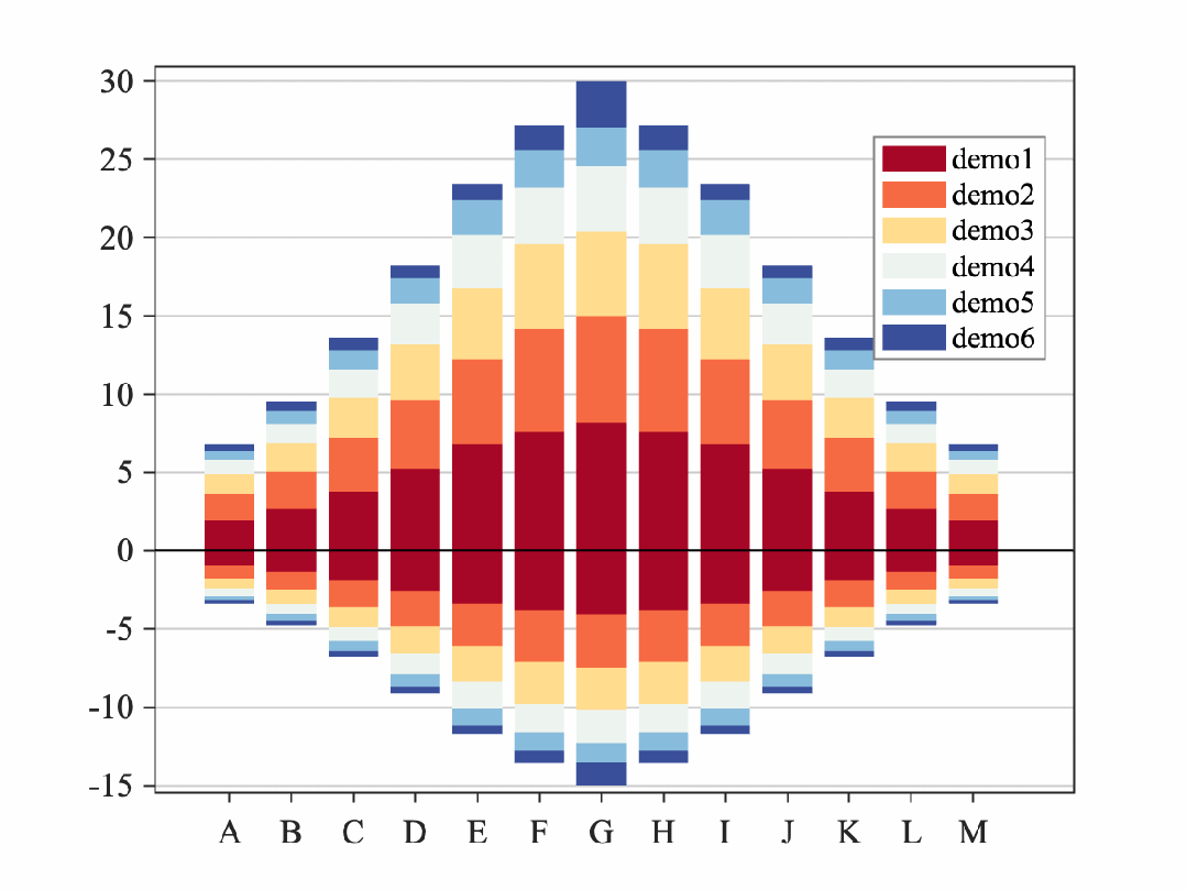

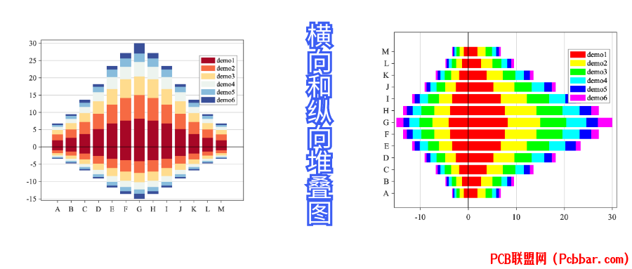

今天偶然看见"某号"推文关于绘制横向纵向的堆叠图,小编觉得很漂亮,但是不提供源码,接着发现要付费 300¥,哎!作为社会主义接班人,崇尚开源精神的小编,没有条件就创造条件,这么简单的图,那我就自己复现一个源码吧~,喜欢此推文的小伙伴们记得点赞+关注+分享!【尊重作者劳动成果,转载请注明推文链接和公众号名】

效果图( H! \; x( X$ w3 E' O  o* n2 h5 T  G

3 q' y, j; O2 o$ c# b基本代码复现纵向图
6 T6 l( @  R2 A6 ~3 a! ?; v
- s( ]( o, Q; c' O
  • % 清除命令行、清除工作空间和关闭所有图形clc; clear; close all;%--------------------------------------------------------------------------% @Author: 好玩的Matlab% @公众号:好玩的Matlab% @Created: 09,10,2023% @Email: 2377389590@qq.com% @【尊重作者劳动成果,转载请注明推文链接和公众号名】% @Disclaimer: This code is provided as-is without any warranty.%--------------------------------------------------------------------------% 定义各个柱状条的颜色colors = [    0.656, 0.0280, 0.148;    0.964, 0.416, 0.264;    1.000, 0.864, 0.556;    0.928, 0.956, 0.936;    0.532, 0.736, 0.864;    0.224, 0.308, 0.600];% 定义正数部分数据posX = [1.90 1.70 1.30 0.9 0.6 0.4;    2.66 2.38 1.82 1.26 0.84 0.560;    3.80 3.40 2.60 1.80 1.20 0.8;    5.20 4.40 3.60 2.60 1.60 0.8;    6.80 5.40 4.60 3.40 2.20 1;    7.60 6.60 5.40 3.60 2.40 1.6;    8.20 6.80 5.40 4.20 2.40 3;    7.60 6.60 5.40 3.60 2.40 1.6;    6.80 5.40 4.60 3.40 2.20 1;    5.20 4.40 3.60 2.60 1.60 0.8;    3.80 3.40 2.60 1.80 1.20 0.8;    2.66 2.38 1.82 1.26 0.840 0.56;    1.90 1.70 1.30 0.9 0.6 0.4];% 定义负数部分数据(正数部分的-0.5倍)negX = posX * -0.5;% 获取数据的维度[rows, cols] = size(posX);% 创建图形figure;hold on;% 绘制正数部分的柱状图posB = bar(posX, 'stacked', 'EdgeColor', 'none');% 为每个正数柱状条设置颜色for i = 1:numel(posB)    posB(i).FaceColor = colors(i, :);end% 绘制负数部分的柱状图negB = bar(negX, 'stacked', 'EdgeColor', 'none');% 为每个负数柱状条设置颜色for i = 1:numel(negB)    negB(i).FaceColor = colors(i, :);end% 添加图例legName = {'demo1', 'demo2', 'demo3', 'demo4', 'demo5', 'demo6'};lg = legend(legName, 'Location', 'best', 'EdgeColor', [1, 1, 1] * 0.5);% 设置坐标轴标签tickNames = {'A', 'B', 'C', 'D', 'E', 'F', 'G', 'H', 'I', 'J', 'K', 'L', 'M'};defaultAxes('ver', tickNames);% 清除图例的最后一项(如果有需要)lg.String(end) = [];

    $ M  y1 ~, X1 Y# {2 E调用方式
    # o* ^- b3 H5 G4 ]5 E( ~: W- }( a) i+ |3 F3 j- Z. i; t, O
  • % 清除命令行、清除工作空间和关闭所有图形clc; clear; close all;0 J! G% L0 ?8 Y  ~
    : p" R1 ^9 Y& B% 定义正数部分数据和颜色5 Z* }, P# h. B8 N  w; Z0 ]5 E
    colors = jet(6);x=[linspace(-3,3,13)].^2;posX =[x;x*0.9;x*0.8;x*0.7;x*0.6;x*0.9]';negX = posX * -0.5; % 定义负数部分数据(正数部分的-0.5倍)% 定义坐标轴标签ticknames = {'A', 'B', 'C', 'D', 'E', 'F', 'G', 'H', 'I', 'J', 'K', 'L', 'M'};% 创建第一个图形(纵向)figure;subplot(1,2,1)plotterVer = StackedBarPlotter('posX', posX, 'negX', negX, 'colors', colors, 'TickNames', ticknames, 'type', 'ver');plotterVer.plot();% 添加图例legName = {'demo1', 'demo2', 'demo3', 'demo4', 'demo5', 'demo6'};lg = legend(legName, 'Location', 'best', 'EdgeColor', [1, 1, 1] * 0.5);defaultAxes('ver', ticknames);lg.String(end) = [];% s" ]1 b' |( g& `1 G
    % 创建第二个图形(横向)subplot(1,2,2)colors = turbo(6);plotterHor = StackedBarPlotter('posX', posX, 'negX', negX, 'colors', colors, 'TickNames', ticknames, 'type', 'hor');plotterHor.plot();% 添加图例legName = {'demo1', 'demo2', 'demo3', 'demo4', 'demo5', 'demo6'};lg = legend(legName, 'Location', 'best', 'EdgeColor', [1, 1, 1] * 0.5);defaultAxes('hor', ticknames);lg.String(end) = [];
