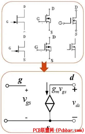

场效应管的小信号模型
各种类型的场效应管小信号模型都是相同的:
这时肯定有小伙伴有疑惑:
N沟道和P沟道所加电压的极性和漏极电流方向都不同,为什么它们的小信号模型是完全相同的?
小信号模型中的电压、电流表示的是交流量,而交流量电压极性和电流方向都是随时变化的,电路图中所标注的电压极性和电流方向都是为分析电路方便而假定的参考方向。
不过有一点必须注意:模型中控制电压vgs的极性与受控电流源的方向是关联的,改变其中一个标注极性或方向,另一个也必须改变

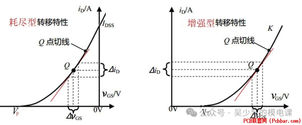

小信号中关键的一个物理量跨导gm,一般题目中会直接提供,但其实它并不是一个固定不变的值哦????????
跨导gm的物理意义
跨导gm表明场效应管栅源电压vGS对漏极电流iD控制能力。从转移特性上看,gm就是VDS=VDSQ那条转移特性曲线在Q点处的导数,即以Q点为切点的切线斜率。
耗尽型的gm:
增强型的gm:

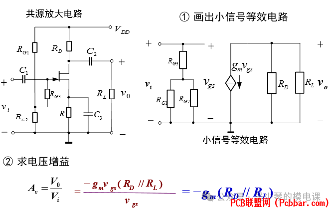

共源放大器的交流分析
共源放大电路跟三极管的共射放大电路是相似的,它也是个反相放大器。
共源放大器虽说跟共射放大器求解一样,但显然比晶体三极管的电压放大能力要弱,它的放大倍数大概在2~20倍~~~

(2) 交流分析,需将直流电源短路,图中两个直流源VGG和VDD均对地短接,并将场效应管符号用小信号模型代替:
求电压增益,注意找到输入输出跟vgs的关系
       Av=-gmRd=-20
求输出电阻,这题没有负载,只要将信号源短路即可,信号源短路后相当于vgs短路,于是受控电流源也为0,那么输出电阻:
