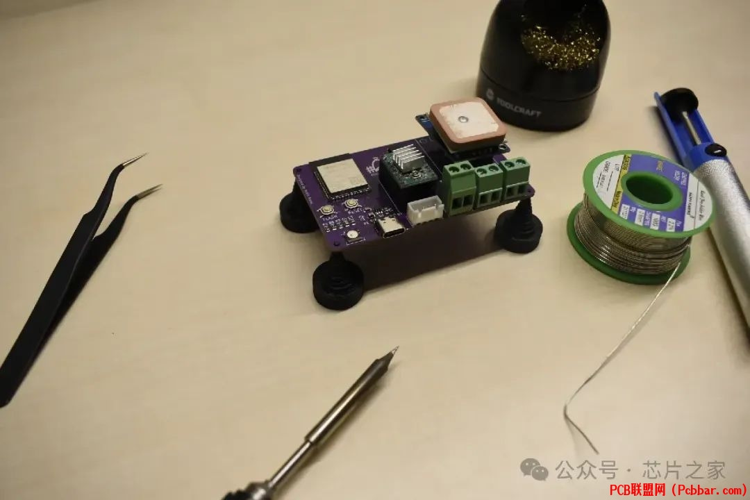

大家在调试电路板的时候,经常是需要将PCBA悬空起来的,以便于进行各项测试,常规的方法就是买一个那种比较重的PCB支架,可以将PCBA夹起来,但是这种好一点带底部加重的支撑座也不便宜,有没有什么比较便宜的,甚至可以自己DIY的方案呢?
$ q% G0 N2 b, d
) P' X2 h' p8 `- p, N
7 q: x7 N& F5 O) {4 V% j1 Z! j( E

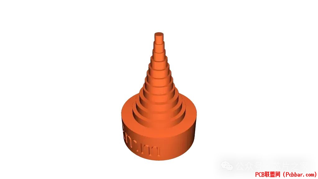

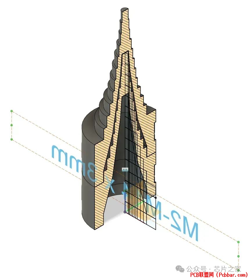

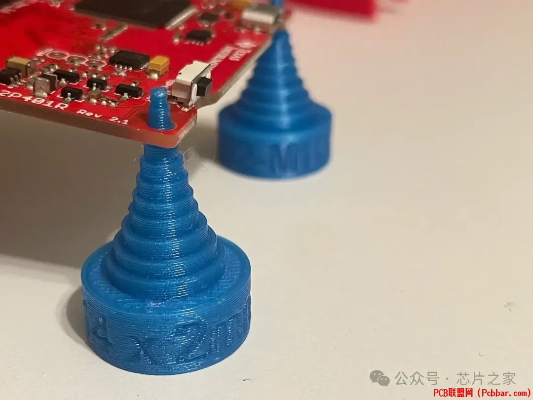

有需求就有大神帮我们实现,printables网的@3dp做了可堆叠的PCB支架,有三种步进尺寸,分别为1毫米,2毫米和3毫米。“钉子”的直径从M2到M14(M2、M2.5、M3、M4、M5、M6、M7、M8、M10、M12、M14),并且有 4x 阶梯底座。这些支架非常适合放在 PCB 下方,以便为焊接测试提供一定角度与高度。可以使用多种尺寸来实现每种支架的不同组合。例如,可以将 3mm 支架用于电路板背面,将 2mm 支架用于正面,以提供升力和倾斜。
& m  e; f* }8 c0 f
9 ^9 z; M9 A+ i* O' z6 z- ~- D相同高度的支架可堆叠,因此可以轻松整理和存放。也就是说,2mm 尺寸的支架可与其他 2mm 尺寸的支架堆叠在一起,3mm 尺寸的支架可与 3mm 尺寸的支架堆叠在一起。$ m5 {! C- f8 ?5 J7 e4 |( z# [/ L
& V6 D  C) T  y

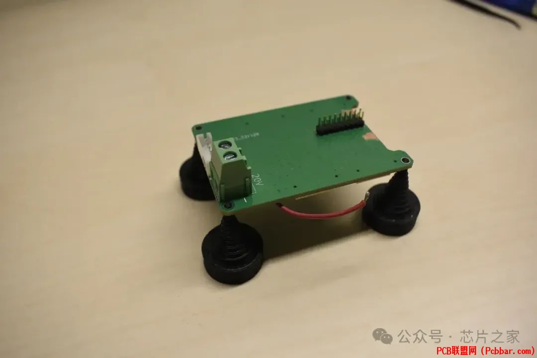

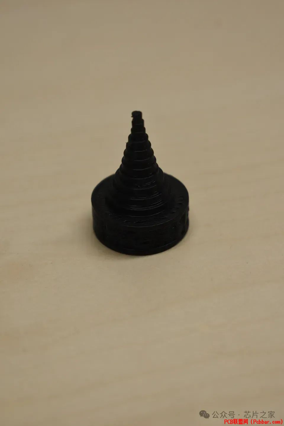

4 m/ I# P: _0 T大家可以下载下来3D打印试试,打印的精度最好是高一点,以便于一些细节能够保留下来。M2-M14 孔PCB支架 3D打印文件,关注硬件花园,私信【3D打印PCB支架】既可,获得相应资料!以下是网友的使用照片:( l9 H* u- H4 s: o
