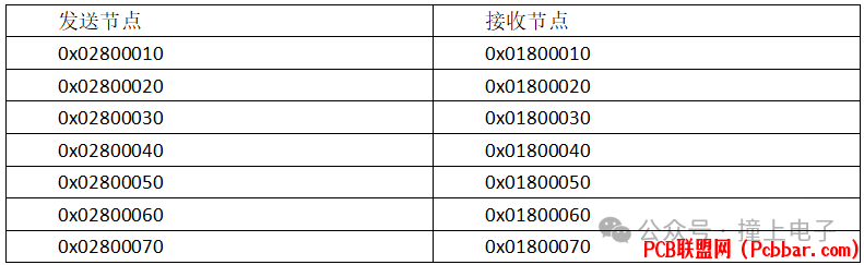

第三节 软件概述无线传输存在4个信道,初始化默认信道0,上电之后在100ms内切换信道,信道切换由特定的CAN帧控制。注意:上电初始化为信道0,其余3个信道由软件切换。CAN波特率采用250k,采用CAN2.0B扩展帧,8位数据帧。每间隔100ms需转发7个CAN 帧。以下是发送节点和接收节点的对应关系:6 z! g& A" D; F+ @+ M. I1 ]
. ^/ u: ^- c5 s) ?, T8 V第一个CAN_ID为命令帧,该帧第一第二字节为帧头0xA6和0x38,第三字节为发送数据命令(0x00)或切换信道命令(0x99),若为发送数据命令,则将7个CAN帧的数据按照ID顺序组成一包,无线发送出去;若为切换信道命令,则通过第一个CAN_ID的第六个字节来切换到哪一个信道,一共三个信道,为信道1,信道2和信道3。注意:初始化为单独的信道0。其余CAN_ID皆为数据帧。示例:  Y, Q# h& {. o: N. y

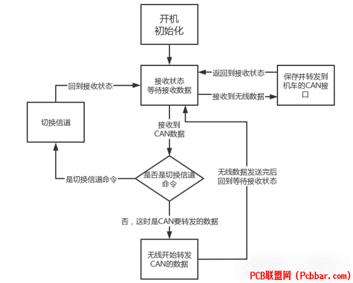

上面的第一个CAN_ID节点为:0x02800010,数据第一第二字节为0xA6和0x38,第三字节为命令字节,上述命令为0x99,为切换信道命令,第六个字节为0x03,则切换到第三个信道。以下是流程图:
