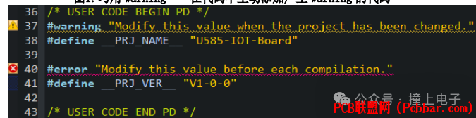

: }& Z- I4 [0 Z. F, B# D' Y在 STM32CubeIDE 中,我们可以通过主动 warning(甚至 error)的方式来通知工程师,使得一些容易遗漏的配置得到重视。例如,在释放参考代码给客户时,希望客户注意到里面的项目名称和项目版本,那么我们可以在代码中,通过“#error”来强调必须要修改的信息,通过“#warning”来备注需要注意的信息。具体代码如图:0 K! W; l1 M' n% p3 u
* X5 O) \2 j1 t
这样,当客户编译工程时,会出现 error 和 warning,将“#error”和
! J5 u& x* r2 {7 M/ a( ]9 l“#warning”两行分别注释掉,才可以分别消除这两项编译信息,以此达到警示客户的目的。8 J5 ~7 Y5 d9 _# v- b4 F* o
