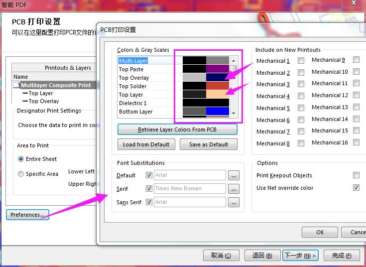

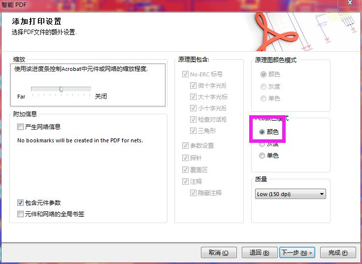

2.png Altium有谁知道AD17 PCB生成PDF怎么调颜色   我在PCB上改颜色输出PDF颜色还是一样,在生成过程中有个地方也是可以设置颜色的,设置了也没有改变

发表于 2023-7-29 16:11:06 | 显示全部楼层
你的这些步骤都是正确的,只是你所更改的颜色没有保存更新到本地的默认颜色,需要对颜色进行更新以及保存,才会生效。
这样保存之后,颜色会改变

发表于 2017-8-22 10:42:01 | 显示全部楼层

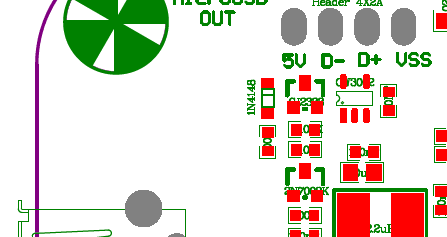

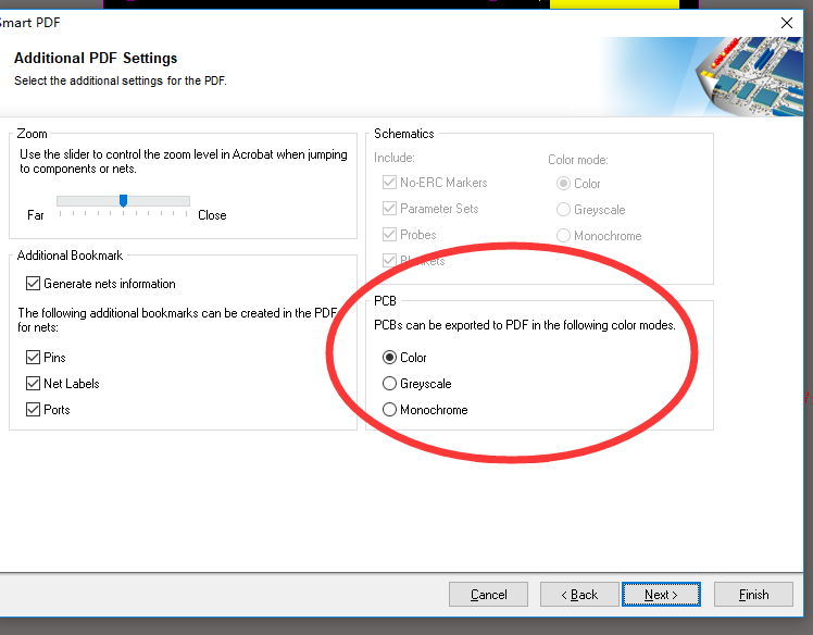

发表于 2017-8-22 11:13:02 | 显示全部楼层
郑振宇_Kivy 发表于 2017-8-22 10:42
你好 这个主要的设置只有三种颜色  是在PDF进行输出的时候进行设置的

174
发表于 2025-2-19 09:28:04 | 显示全部楼层
hyr 发表于 2023-7-29 16:11
你的这些步骤都是正确的,只是你所更改的颜色没有保存更新到本地的默认颜色,需要对颜色进行更新以及保存, ...
正解,摸索了两天
