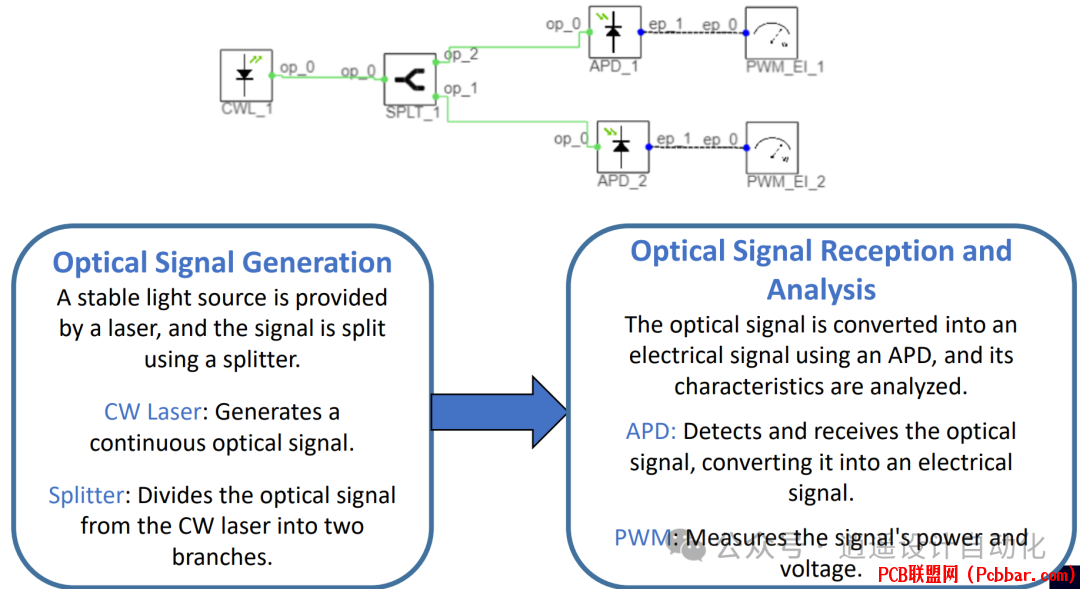

APD的主要应用之一是光信号的处理和分析。让我们研究一个典型的设置,展示APD在这种情况下的使用方式。+ {1 c+ {7 H# S$ c# |
/ V* m/ q1 F' W/ L! v! `5 S图2:线路图展示了使用APD进行光信号生成、接收和分析的原理。! z( @4 r" P) s( @5 B' ]# _
图2所示的系统可以分为两个主要部分:1.光信号生成:
  • 连续波(CW)激光器作为稳定的光源,产生一致的光信号。
  • 分光器用于将CW激光器的光信号分成两个独立的分支,允许多个信号路径或参考比较。" P. x( ]& V. `5 c
    2.光信号接收和分析:
  • APD是这个部分的关键组件,负责探测和接收光信号。
  • 接收到光后,APD通过雪崩倍增过程将其转换为电信号。
  • 然后使用功率和波形测量仪(PWM)测量和分析产生的电信号特性,包括功率和电压。$ ]- ]- @6 n; R& L0 h/ Y
    这种设置允许精确测量和分析光信号,展示了APD将弱光输入转换为可测量电输出的能力。- J: m2 L+ e% z, [. T

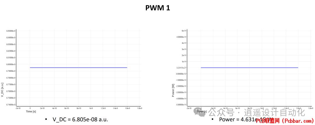

    性能分析为了更好地理解APD在实际应用中的性能,让我们检查上述系统的一些测量结果。( o" r+ m# ~* @. d
    8 U' I: Q3 L2 F$ J  @图3:PWM 1的 pSim Plus仿真结果,显示处理后信号的电压和功率读数。
    : ]- ]3 v) t; g1 K. W8 \6 p" g) u
    $ q4 ]* o. G! ]' i$ o$ P图4:PWM 2的 pSim Plus仿真结果,显示与PWM 1相似的电压和功率读数。5 D% _0 h, \9 m! i& O
    分析PWM 1和PWM 2的数据,我们可以观察到:
  • 电压测量:两个PWM记录的直流电压(V_DC)均为6.805e-08任意单位(a.u.)。这两个测量点的一致读数表明APD输出的信号稳定。
  • 功率测量:两点测得的光功率均为4.631e-15 W。这个极低的功率水平表明APD能够检测和放大非常弱的光信号。
  • 一致性:PWM1和PWM2的相同读数表明系统平衡良好,信号分割和检测过程按预期运行。' [7 y/ B1 b3 W
    这些测量结果突出了APD检测和处理极弱光信号的能力,将其转换为可测量的电输出。两个测量点之间的一致性也凸显了基于APD的检测系统的可靠性。
