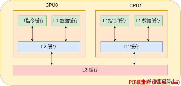

通常cpu内有3级缓存,即L1、L2、L3缓存。其中L1缓存分为数据缓存和指令缓存,cpu先从L1缓存中获取指令和数据,如果L1缓存中不存在,那就从L2缓存中获取。每个cpu核心都拥有属于自己的L1缓存和L2缓存。如果数据不在L2缓存中,那就从L3缓存中获取。而L3缓存就是所有cpu核心共用的。如果数据也不在L3缓存中,那就从内存中获取了。当然,如果内存中也没有那就只能从硬盘中获取了。8 p! l! t: w* ?$ U/ Y
* c, H6 a+ Y0 A, s4 f
2 I' }9 G/ S% p' u对这样的分层概念有了了解之后,就可以进一步的了解高速缓存的内部细节。

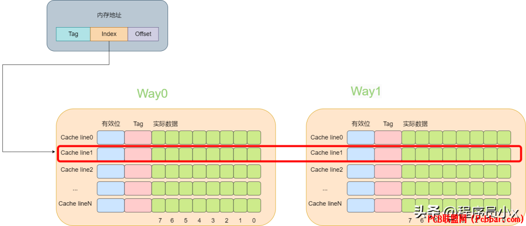

' d. S/ t& s0 @* c+ o: r多路组相连缓存多路组相连缓存的原理相比于直接映射缓存复杂一些,这里将以两路组相连这种场景来进行讲解。
3 N5 a6 k, w3 o" V& J! R8 c所谓多路就是指原来根据虚拟的地址中的index可以唯一确定一个cache line,而现在根据index可以找到多行cache line。而两路的意思就是指通过index可以找到2个cache line。在找到这个两个cache line后,遍历这两个cache line,比较其中的tag值,如果相等则代表命中了。
$ L! Y2 Y, t6 E' F" [) ?
( M2 U6 p4 l# w1 h1 K
( G" X; D1 P/ ~- b/ L: m下面还是以8个cache line的两路缓存为例,假设现在有一个虚拟地址是0000001100101100,其tag值为0x19,其index为1,offset为4。那么根据index为1可以找到两个cache line,由于第一个cache line的tag为0x10,因此没有命中,而第二个cache line的tag为0x19,值相等,于是cache命中。9 v) T' D1 C+ Q9 {$ g& T$ j9 K0 s

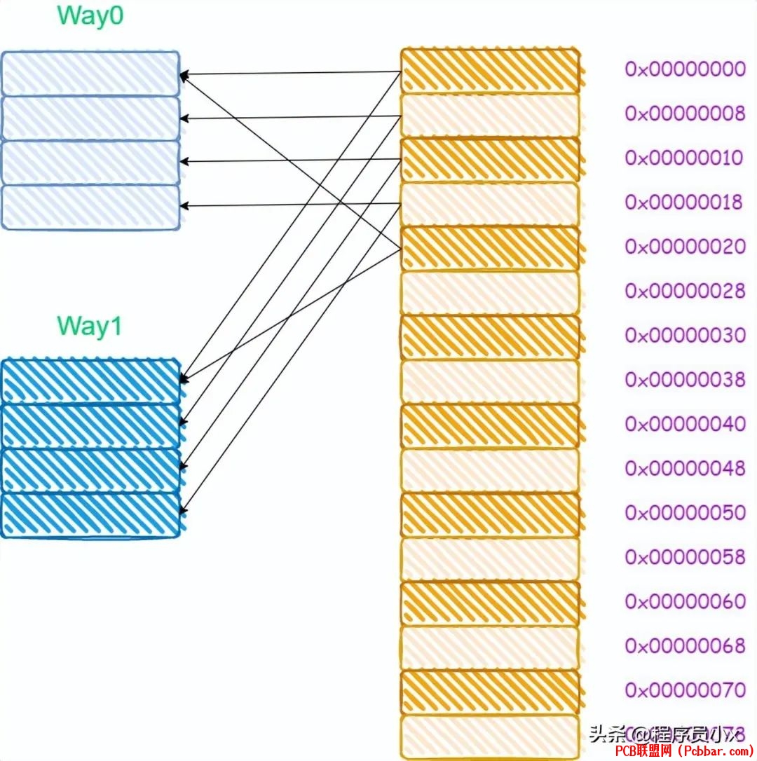

+ P! G2 ?" X# u# \. F2 Z对于多路组相连缓存而言,其内存和缓存的映射关系如下所示:
) D! o; s, t0 T; k/ Q& e+ s" J
' p& ]6 \- b0 g" m; C: @
3 v/ H" C! E5 ~, t$ ^2 G由于多路组相连的缓存需要进行多次tag的比较,对于比直接映射缓存,其硬件成本更高,因为为了提高效率,可能会需要进行并行比较,这就需要更复杂的硬件设计
* d) _% U, h2 W$ {另外,如何cache没有命中,那么该如何处理呢?* Y+ \& M  ~3 B6 x' H/ X# I
以两路为例,通过index可以找到两个cache line,如果此时这两个cache line都是处于空闲状态,那么cache miss时可以选择其中一个cache line加载数据。如果两个cache line有一个处于空闲状态,可以选择空闲状态的cache line 加载数据。如果两个cache line都是有效的,那么则需要一定的淘汰算法,例如PLRU/NRU/fifo/round-robin等等。. S! R$ B1 e' c& B
这个时候如果我们依次访问了0x00,0x40,0x00会发生什么?4 h  r( ]" L& ^7 H
当我们访问0x00时,cache miss,于是从内存中加载到第0路的第0行cache line中。当访问0x40时,第0路第0行cache line中的tag与地址中的tag成分不一致,于是从内存中加载数据到第1路第0行cache line中。最后再次访问0x00时,此时会访问到第0路第0行的cache line中,因此cache就生效了。由此可以看出,由于多路组相连的缓存可以改善cache颠簸的问题。

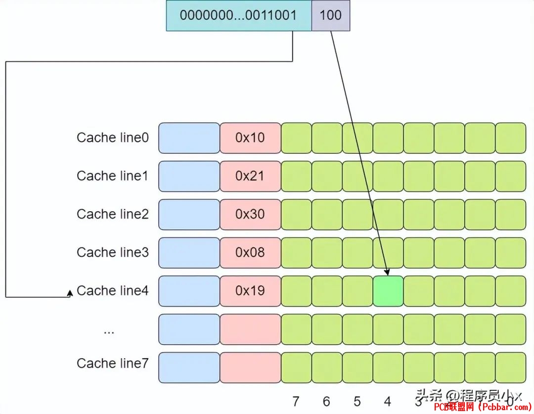

. _7 N2 M% }* c+ ?7 K全相连缓存从多路组相连,我们了解到其可以降低cache颠簸的问题,并且路数量越多,降低cache颠簸的效果就越好。那么是不是可以这样设想,如果路数无限大,大到所有的cache line都在一个组内,是不是效果就最好?基于这样的思想,全相连缓存相应而生。$ J$ p2 \1 Z, l$ J5 m) N) ?  Q
* k. c' A: t/ m% J, i1 p6 ?, b) B4 l/ c  K0 S+ r
下面还是以8个cache line的全相连缓存为例,假设现在有一个虚拟地址是0000001100101100,其tag值为0x19,offset为4。依次遍历,直到遍历到第4行cache line时,tag匹配上。
4 s7 w' V: J1 V- K3 B' H5 K2 u- J
0 o8 x$ B. z( S
" r9 ^# ]) U' p/ y! Q3 W& r全连接缓存中所有的cache line都位于一个组(set)内,因此地址中将不会划出一部分作为index。在判断cache line是否命中时,需要遍历所有的cache line,将其与虚拟地址中的tag成分进行对比,如果相等,则意味着匹配上了。因此对于全连接缓存而言,任意地址的数据可以缓存在任意的cache line中,这可以避免缓存的颠簸,但是与此同时,硬件上的成本也是最高。
