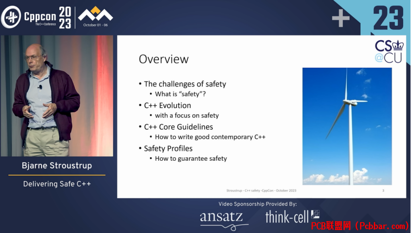

就在外界纷纷揣测C++如何应对突如其来的中年危机,是否真的应该让位于后起之秀时,近日C++之父Bjarne Stroustrup在上个月举办的编程语言年度大会上公开表态:他将增加新的安全工具应对批评,为全球数十亿行C++代码带来新的解决方案。8 x" W2 F0 Q% @; u

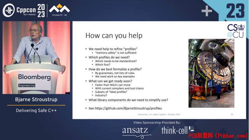

5 y2 F3 q3 ?4 Z# v) n9 M合力:面向开发者的愿望清单
( f9 @$ }* h; `# U. \% `  [5 F           , k! x) E1 i  E; I
目前这项工作还在进行中,你可以查到与之相关的论文和讨论。Stroustrup谈到:“从经典的C,从‘带类的C’,到C++11,我们已经走了很长很长的路。”
1 h* b0 g6 T2 |9 B- K6 Z
+ ~" I. A3 X% ~- M7 Q! c面向开发者,Stroustrup建议用户可以帮助完善配置文件并将其规范形式化。“我梦想着像 Profiles Light 这样的东西,它提供了配置文件的大部分保证,但不能做所有最后的事情,因为,比如说,静态分析器还不能做到这一点。”
" m: I+ B. r0 X& |9 Y! k           : {3 e. k2 L$ A5 N& L
Stroustrup创建了一个 GitHub 存储库,“人们可以在那里提出建议,我将把我的草稿等放在那里,这样我们就可以创建一个社区,致力于在合理的时间内完成这些事情。
6 w* e, E: K, o" J6 B           + f$ k2 o5 Y* K/ r* c+ ^3 X! |
存储库询问需要什么才能使配置文件成为“满足各种 C++ 安全需求的全行业工具”,并将该概念称为框架。“为了实现广泛使用,必须创建和安装许多部件。虽然我们已经做了很多工作,但广泛可用的相对较少。这是一个愿望清单。请尽你所能提供帮助。”+ N5 n: B" Z7 S3 Q2 ]: W  h  o4 p& B
