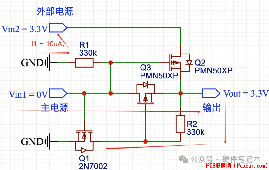

这是微信上一个兄弟找的我,说他电路调试时有问题,问我有没有可以解决的办法。下面是部分聊天截图。
5 ?7 ]/ _8 i. l6 ^3 x& v
$ l6 u' X, S+ A
7 j4 P: H" _1 S3 j5 j9 v通过交谈,我把他的需求梳理了一下:
& q2 _: ?, D" r$ B( j: t设备有两组供电电源,一组是主电源,另一组是辅助电源。
% ~( I% k' X% S  I2 M, c0 I主电源和辅助电源同时供电,优先使用主电源,当主电源断电后,辅助电源无缝衔接给设备供电。- a) f1 p. V& [2 K. `7 E6 z
然后呢,网上有一个推荐电路如下图:这个电路是怎么工作的呢?
2 x7 K/ C9 k3 b0 ?( w" i( c
* K4 C* H6 z3 I  L
电路分析:( ^( n& K4 Y; p1 W: X
1、当主电源Vin1为3.3V时,Q1的NMOS导通,然后Q3 PMOS的栅极被拉低, Q3 导通,Q2 MOS管关闭,外部电源Vin2断开,VOUT由Vin1进行供电。2、当主电源Vin1断开,Q1 NMOS截止,Q2 PMOS的栅极通过R1下拉,Q2导通,Q3 PMOS的栅极通过R2上拉,Q3截止。VOUT由外部电源Vin2供电。
) P8 _* Q/ g  Y5 h: ~4 m* \通过分析看来,好像电路没什么问题,主备切换可行。但是在实际调试过程中发现主电源在下降的过程中,Q1和Q3不能及时断开,导致Q2只能通过体二极管导通,有0.5V的压降。Q3不能完全关断,而Q2就开始导通,外电源通过Q2、Q3形成通路,进一步阻止主电源的降低。相当于Q2永远不能导通,一直都是体二极管在导通。这就很严重了,相当于MOS管Q2一直没工作,整个电路就没啥用。
! g7 Q7 L% \/ x; y" w问题出来了,那是什么原因导致的呢?其实就是主电源在下降的过程中Q1,Q3没有及时关断导致出现一系列问题,那是什么原因导致这两个管子关闭这么慢呢?两种可能:
3 c. u" f: m! U8 j+ F; ^* p1、主电源本身掉电比较慢,从而引起管子慢关断;( n$ x* b! \  }0 Z
2、MOS管选型不对,Ciss寄生电容太大(感觉又不大可能,现在管子寄生电容都做的很小,应该影响不大)。( T1 b4 ~1 m( x3 z9 T6 V" e' {+ U( D
至于怎么优化电路,两种方法:& c; k4 F* A3 H+ K+ x
1、让主电源快速掉电;(怎么做到?)
% O: W# ^2 a. n# a+ u" N2、让辅助电源慢速上电。(很难,而且不太好)
5 P$ A, P0 h2 U
8 P' K+ H* X# A0 ]6 l这个例子也给大家提个醒:网上的电路不能随便拿来用,自己最好先验证一下再用。
" S; Q- p8 V6 t+ U% C% p最后,这位兄弟板子已经打回来了,各位有比较好的优化建议,或者更好的电路分享,可以留言或加扫下方二维码,加微信告诉我,谢谢大家。
