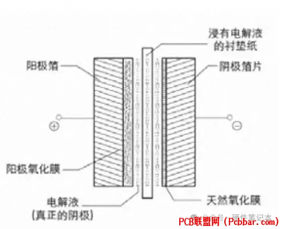

4 M. V  ]  \3 {) B电容是由两块平行的导电极板所构成,充电时以电场形式进行能量储存。并可以在放电电路中把储存的能量释放。5 W9 F0 }# D1 i& e' n

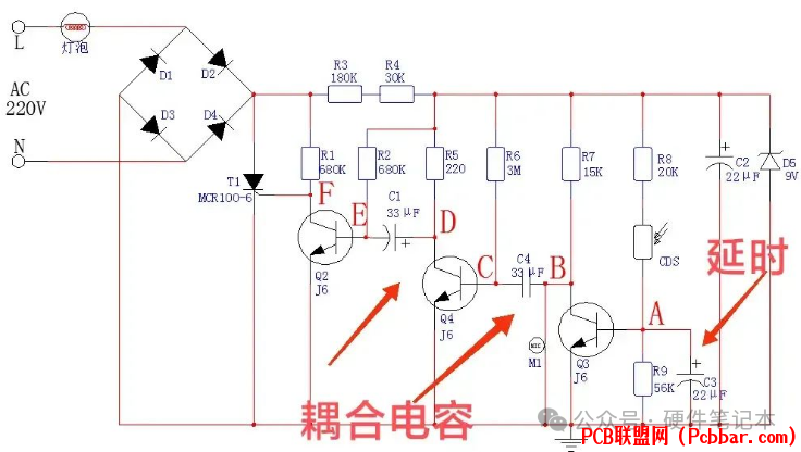

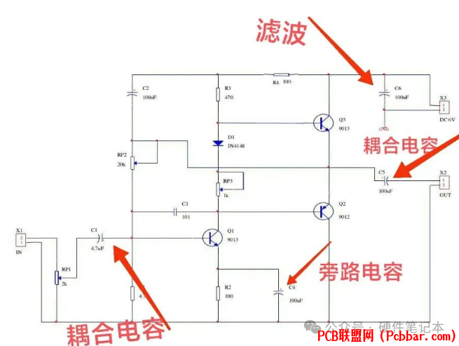

! |) n1 [1 i" t4 g& @: Y旁路电容多出现在和电阻并联形式电路,为交流信号、高频信号提供的低阻抗通路,也可以把由于电流的波动,而产生噪音旁路到地。( e1 r- W; A, Z3 Z
耦合对交流来说就是连接,无损传递的意思。+ G# [% w. @9 T! _
' z! h6 N8 b9 s/ l( i; s

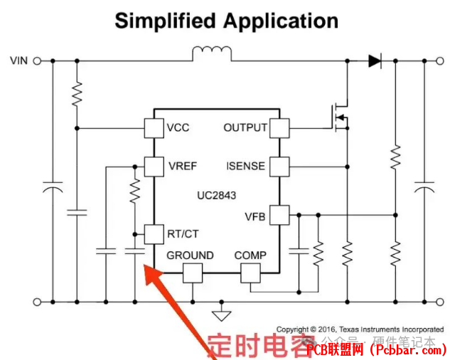

定时电容是利用电容充放电规律特性,用于电源电路中的驱动脉冲宽度、频率控制。

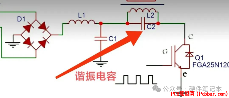

谐振电容往往是电容和电感相伴出现。它俩之间的充放电而形成的震荡,而形成的电磁涡流多见于日常用的电磁炉,信号的阻尼、选择多用于通讯领域。

8 L! r, z, u4 v, }; j/ ~软启动电容利用电容充电所产生的延时,用于芯片的复位,软启动。7 C" D1 o+ G* {! |% j3 N

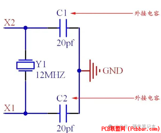

晶振的外接电容,为两颗,一般区间是6PF~30PF。它们会直接影响晶振频率的精度。这两颗电容需要接地, 其原理是实现电容的分压作用。电容值越小,晶振频率越偏正向。同理,电容值越大,晶振频率越偏负向。8 X; Y$ V' |4 C4 U9 X1 }

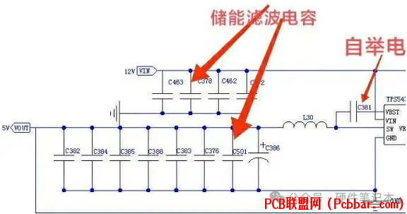

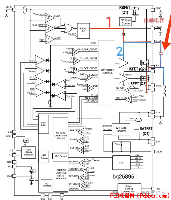

自举电容是利用电容两端电压不能突变的特性,先给电容充电,再叠加在另一个电压上来获取一个更高的电压。
5 k. _$ o: Z4 z3 ~3 o0 i

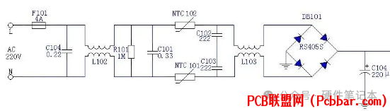

  n- f, Q% k, @. Q6 d滤波电容是把脉动直流变成平滑稳定直流的电容,起到蓄存电能的作用。在实际应用中如果没有接电容或电容失容,当耗电增大时会使电源电压降低,开始产生噪音、振铃等现象。
( S: A- w. p, [6 T0 z
2 R8 t9 _1 u% ?) {电容由于采用多层卷绕的方式制作,寄生电感不可避免,并且容量越大,体积越大,寄生电感越大,对高频信号阻抗越大,高频性能不好;容量小,体积小的电容对低频信号阻抗大,低频性能差。在滤波时常同时选用大中小三种电容,针对不同频率的杂波滤除。/ f% @2 M4 V4 k' a! S0 S
& y9 Y5 B) ?, K! H$ }/ [& C, c在更换输入输出电容的选择应注意额定耐压、和容量。额定耐压不能低于理论值的1.1—1.3倍;容量值适量增大会使输出电压波动变得更为平滑,起伏更小,过大的选择会在电路接通的瞬间,产生大的浪涌冲击电流,而增加在路元件被击穿烧毁的风险。
