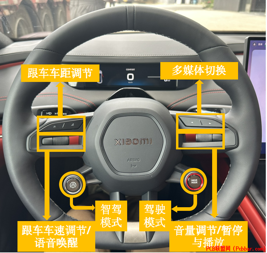

2 U  E' h5 ~. e& t小米 SU7 方向盘为 D 型对称电容方向盘,使用较为运动的三幅式设计,支持加热和位置调节,四驱 MAX 版本支持电动调节,普通版与 PRO 版本仅支持手动调节。整体布局小米方向盘使用左右布局,左四右四,左侧控制智驾功能以及语音唤醒,右侧控制多媒体以及驾驶模式(如图1所示)。4 t! d0 S: F2 L  Q: ~
' o0 d9 ~8 A# a3 ]0 I& X9 V左按键:上方两个按键位点按键,分别控制不同跟车距离,中间键位为滚轮键,可以滚动和点按,长按唤醒语音,滚动在智驾模式下可以调整车速,下方圆形按键为智驾快捷按键。

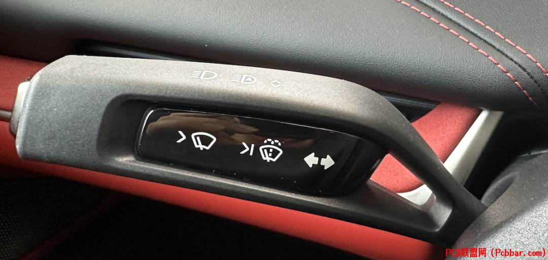

, w2 O* e1 V; L左拨杆:左侧拨杆为转向灯和雨刮。6 ]2 X0 A* j' C. W
  \5 f8 p/ e$ _
: s* @5 ~' `" q& X  u% x右按键:上方两个按键位点按键,控制多媒体切换,中间键位为滚轮键,可以滚动和点按,点按暂停与播放,滚动调整音量。下方圆形按键位可以点按和转动,点按为氮气加速模式,转动可以切换不同驾驶模式。在后视镜/方向盘/HUD 设置模式下,右侧上方按键可以调整后视镜/方向盘/HUD 的上下左右(图2)。
) U' Y9 N! K  Z, j) N右拨杆:右侧拨杆为怀档,可以控制 D 档,N 档,R 档,P 档。
: ~& k* C; ~. m1 U1 @3 Y8 X8 w, F1 b# l/ v7 w0 b) f. n
/ ~3 u1 w' E" D
, m, m/ {* X% {( e小米 SU7 方控没有自定义按键, 后续 OTA 可能设置长按滚轮键方式支持自定义按键,整体方控按键使用频率都很高,特别是氮气加速按键,让驾驶多了很多乐趣。

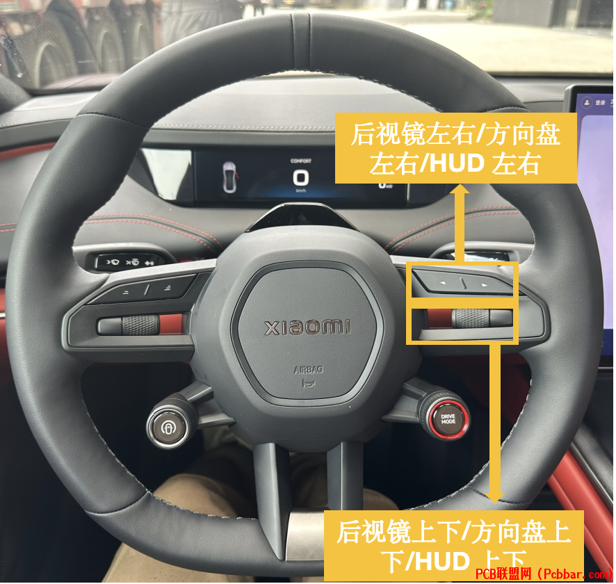

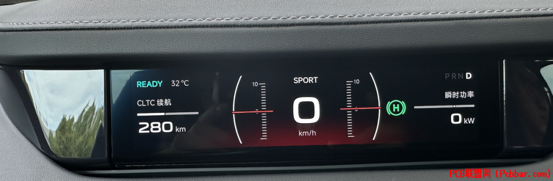

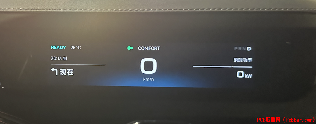

: x- N. o' v) o$ j仪表' g# Z8 |# E7 L8 o( |
" ?5 c# ^. J4 G( ]* _* ~- i
小米 SU7 使用的是可反转的 7.1 英寸液晶仪表,采用 linux 系统。车辆未启动状态下显示为 图3 状态,车辆启动后翻转为 图4 状态,可以用来判断小米 SU7 的车辆启停状态,切换不同模式时,仪表显示不同的效果与颜色。8 p* v  g+ b$ A+ y: s( q
! U% v3 {( J: s8 a3 h% s7 D5 V常显信息:车速、车辆状态、即时功率(输出&输入)、电量&续航里程、档位、模式、温度。8 [# B5 [9 C: `( j3 v& X
/ x# H- M0 L5 Q7 g+ h. ]  [临时信息:报警指示灯、车辆基本信息(车门、充电口等状态)、转向指示灯、导航方向与到达时间、主动安全信息(车道偏离、前方车距、左右方来车)等。
  c' s) X$ I0 c: M

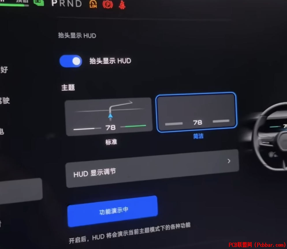

8 q8 w6 H. s# z& K- eHUD(MAX)) U# o. B( V$ A
6 o6 s5 f" J& ~5 p3 G
9 }/ n" E& e( p9 R
, @7 U2 \" v( o. y+ W1 m
Pro 版暂不支持选装, HUD 会随着视角移动进行一定程度的偏移。HUD 有标准和简洁两种模式,标准主题显示速度,地图导航,路线全览,当前限速,当前电量等信息.后续小米将在后续 OTA 升级中将智能驾驶SR可视动态页面也加入到 HUD 显示。& q* d7 h& c* z/ A
配置参数: 720P 分别率,10°*3.6°  超宽视角, 7.7m 对焦距离,全程平视,可全向移动,13000nit 最高亮度,1500:1 对比度,亮度可自适应。

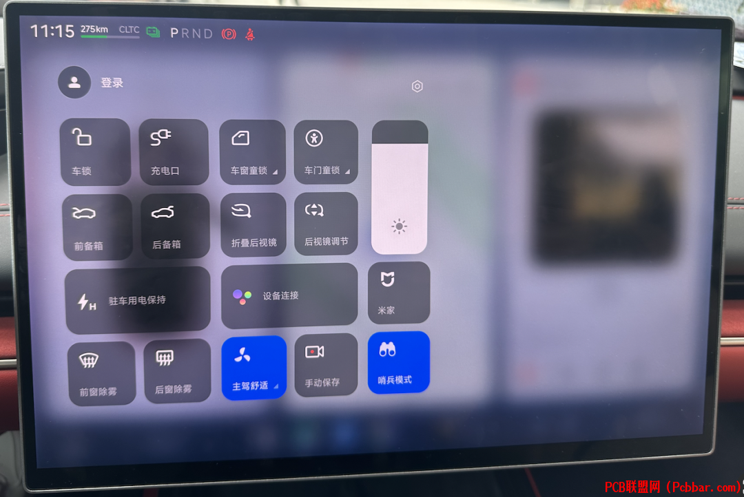

' \9 i0 \  B( t7 w. o小米 SU7 的车机顶部状态栏显示账户、电量、车辆档位、报警信息、消息通知, 通信信号、时间。' b& m. ~+ p- }& O) d

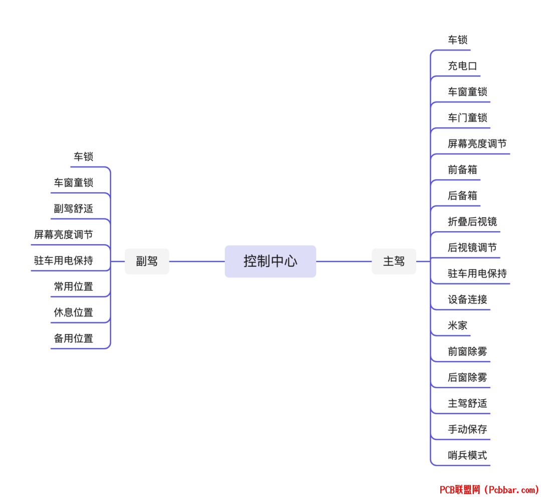

7 V/ n, y1 Y, o/ O" z5 L( i% F主驾顶部快捷下拉控制中心包含常用的功能,副驾下拉控制中心只包含车锁车窗,屏幕亮度,音量以及座椅调节。
! o! Q" \& g2 J* T

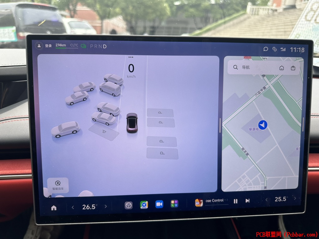

左侧为车辆状态/SR可视动态页面。车辆静止状态下可以控制车辆进行开锁关锁、充电口打开关闭、前备箱打开关闭、尾箱打开关闭的操作。车辆动态可以显示SR可视动态页面,泊车场景可以一键泊车并显示车位信息。& G& s8 }! n1 N* j" K
7 J8 @; p8 A' @1 ]4 z中间为地图导航页面。2 c/ w5 M' e: u; J  x

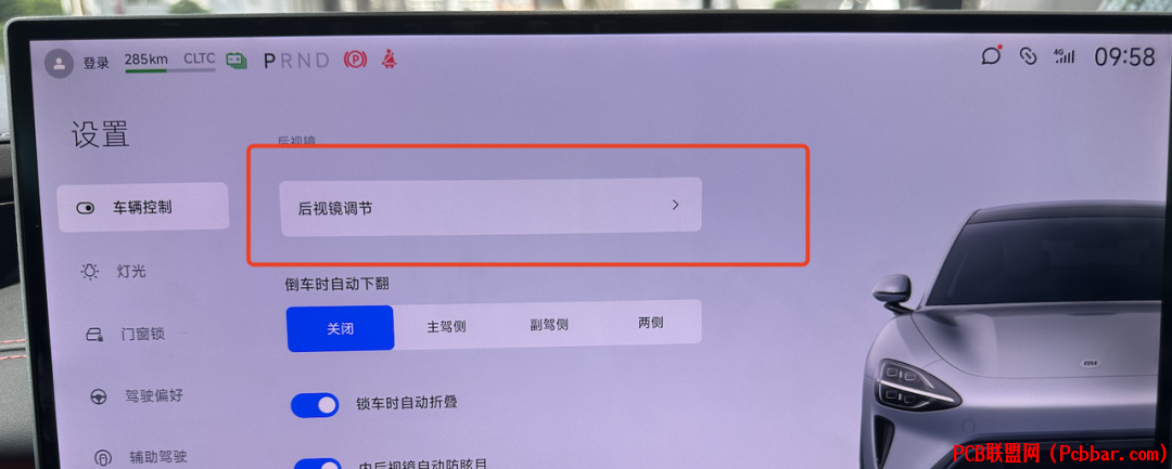

AVM
5 C! p7 t- U; \7 y+ X      $ t* o+ u' W0 J3 U6 h
, p' T0 M# Y, p7 M6 W

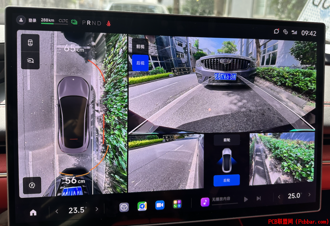

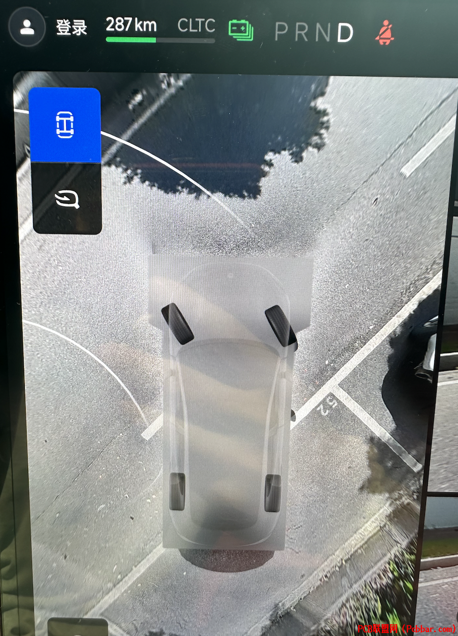

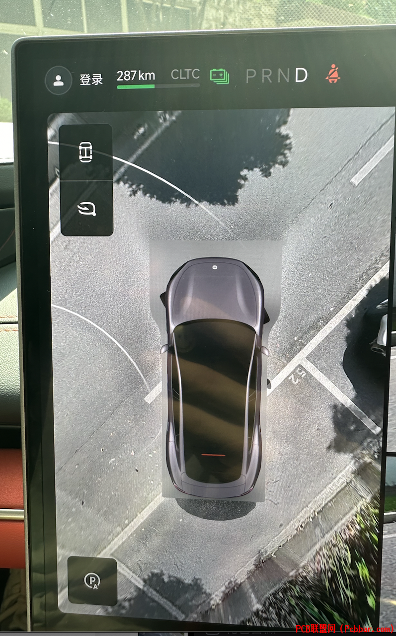

& B' [' }% i* G( P小米 SU7 的 AVM 分为三个板块,车辆俯视视角、前视/后视视角,前轮/后轮视角。
% n4 m7 e  s; P+ y. K, K+ T9 J/ s% ?2 A) }' T3 ~
车辆俯视视角页面版块可以操作切换透明底盘、收起后视镜以及一键泊车。透明底盘显示一片马赛克,没有路面特征与路面信息,比亚迪和小鹏的透明底盘可以实时演算车底的路面信息,对比来看小米 SU7 可以优化的空间还很大。前视/后视视角与前轮/后轮视角根据车辆档位进行切换或者手动切换。1 E) C, T" q6 B- O* E
, `$ n: W3 c/ s6 C: J1 D; H

* G8 i1 b6 ~5 ~) j7 I1 mSU7 的车身雷达预警显示轮廓线、距离以及行驶引导线,轮廓线分为三种颜色,黄色/淡橙色(100cm 以上)、橙色(100cm-40cm)、红色(40cm以下)。颜色越深轮廓线离车身越近,距离显示在车身距离障碍物100cm 处开始显示,距离小于35cm 显示距离过近。+ X- F! ~& V9 Q
+ R: M' h) J& L, B5 w3 DSU7 的距离显示在面对单一规则平整障碍物时,与障碍物距离 40cm 以上显示精度误差不超过 1cm, 与障碍物距离低于 40cm时精度误差很大。测试过程中还发现 SU7距离显示和轮廓线有时候对应不上,可能是雷达的检测目标不一致。同时,对于较矮目标(≤40cm),雷达检测可能失灵。实测小米 SU7 窄路辅助触发非常不稳定,有时触发有时靠得很近也不触发,需要后续优化。4 X+ v/ Q$ _% B$ J; H
* a! P: _( U7 F/ U3 L9 v5 bSU7 的哨兵模式打开后,触发很频繁,当有人路过或者物体移动就会触发,一晚上耗电 3% 左右,当然可以打开常用地点自动关闭,在公司或者家附近自动关闭。
