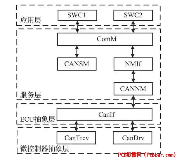

! a8 L. n$ }  N  L2.1 AUTOSAR网络管理协议栈
$ w. |: B/ }& S- _4 N目前主流的网络管理标准有OSEK[10-11]和AUTOSAR两种,AUTOSAR在OSEK的基础上发展而来。AUTOSAR网络管理基于周期性网络管理报文[12],通过广播传输由集群中的所有节点接收。接收到网络管理报文表明发送节点希望保持网络管理集群处于唤醒状态。如果任何节点已准备好进入总线-休眠模式,它将停止发送网络管理报文,但只要接收到来自其他节点的网络管理报文,它就会推迟进入到Bus Sleep模式。最后,如果经过一定时间再没有接收到网络管理报文,则每个节点都会进入到Bus Sleep模式。然而AUTOSAR网络管理是一种分布式直接网络管理[13],网络中的节点之间不存在网络管理层次的唤醒依赖或优先级关系,导致无法直接将其直接用于休眠异常检测,定位故障源头。
- H) Q2 H: v" _; q/ l0 h! X, h+ nCAN总线是目前汽车领域中应用最为广泛的汽车总线,本文的研究对象为基于CAN 总线的AUTOSAR网络管理协议栈。图1为符合AUTOSAR规范[14-20]的网络管理软件架构。' S- C; j8 q' a, k: p, t
% U' W* x  b' N图1 AUTOSAR网络管理协议栈, a/ f, o. J7 q9 O/ q$ W; m
Fig.1 AUTOSAR network management stack4 x+ S+ y+ w9 S- o0 }) v% N0 @
ComM 模块负责简化用户对网络管理和总线通信状态的控制,能够协调多个用户对通信信道的申请和释放请求,从而提供信道复用功能。
! o4 B. Y/ n: h. C. S9 [CANSM 模块负责根据ComM 的通信请求设置CAN 控制器和收发器的工作状态,从而同步信道的通信状态和通信设备的工作状态。( v% s) D6 o/ W3 p$ ?% b
NMIf 模块封装了不同类型总线网络管理的接口,向ComM 提供网络管理的统一访问接口。通常汽车内部存在不同类型的总线,且总线的网络管理协议各不相同,因此需要NMIf提供统一的访问接口。在CAN网络管理协议栈中,NMIf 负责将ComM 的通信请求传递给CANNM,以及将CANNM的网络通知传递给ComM。
. U' M/ P) [: _0 g$ nCANNM是AUTOSAR CAN网络管理协议栈的核心功能模块,负责管理节点的网络状态,向ComM 提供依赖于CAN 总线的网络管理服务。CANNM 能够接受ComM的网络请求和释放请求,处理接收到的网络报文以及将网络状态的变化通知给ComM。
& K* ]& t+ @* dCANIF模块屏蔽了底层CAN控制器和收发器的访问接口,向CANSM 提供CAN 设备的统一状态管理接口,向CANNM提供CAN设备的统一通信访问接口。9 u; E: D1 d8 }7 o: t  C! q" O
CANDrv模块负责控制CAN控制器的工作状态,向CANIF 提供CAN 控制器的状态管理和通信访问接口。CANTrcv 模块负责控制CAN 收发器的工作状态,向CANIF提供CAN收发器的状态管理接口。
- x5 v# J( k7 f$ S5 j5 ?5 z, K5 v综上所述,ComM模块为用户提供信道通信管理服务,CANSM 模块为ComM 提供信道CAN 设备管理服务,CANNM 模块为ComM 提供CAN 网络管理服务。上述模块各自设计了自动状态机,通过状态机记录当前状态、服务请求和通知事件,并通过周期调用模块主函数处理请求和事件。3 B/ L5 Q  Y- B% _" c: ^

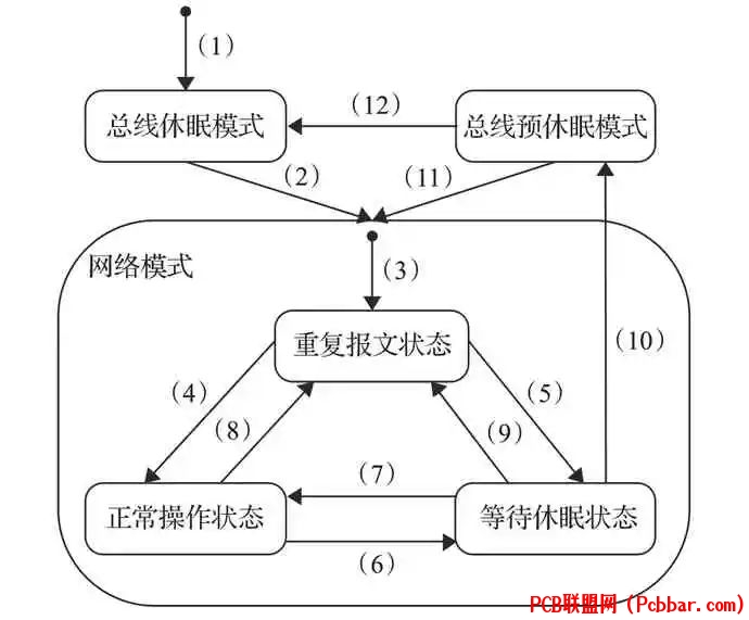

2.2 CAN网络管理状态机
- k% _2 D4 g& w* J8 E( Z/ K! e根据AUTOSAR 网络管理规范,网络管理状态机分为三个模式bus-sleep mode、prepare bus-sleep mode和network mode,如图2所示。
. k4 p. c, U" T6 g
+ T' ~. @7 C4 w' }+ ~
图2 网络管理状态机
2 b9 A3 ^( y/ _7 c7 g& b0 Z0 ?: aFig.2 Network management state machine# U/ |0 X: {" f" m* u
Bus-sleep mode:总线休眠模式,网络中节点都处于休眠模式,节点的网络管理报文和应用报文禁止发送,并且不能对总线上的报文进行ACK应答。
6 m; L  D; {% {Network mode:网络模式,网络中节点都处于唤醒状态,该模式又包含三个子状态,分别为:(1)normal operation state(NOS),正常操作状态,节点处于主动唤醒状态,周期发送网络管理报文来保持网络唤醒状态;(2)ready sleep state(RSS),等待休眠状态,节点处于被动唤醒状态,不会发送网络管理报文但是会因接收到网络管理报文而无法休眠;(3)repeat message state(RMS),重复报文状态,周期发送重复网络管理报文通知其他节点自身的存在。
! c  e) C7 |' H2 m5 [1 m* ~Prepare bus-sleep mode:预休眠模式,网络中节点都处于静默模式,节点的网络管理报文和应用报文禁止发送,但应该对总线上的报文进行ACK应答。6 K9 P6 F& B# n2 l
在总线休眠模式下,如果收到唤醒请求,会进入网络模式,状态机进入网络模式是默认切换到重复报文状态,启动周期报文定时器,定时发送网络报文,同时启动重复报文状态定时器,等待定时器到期离开重复报文状态。
3 N- o9 B3 B" c+ F4 X3 I主动唤醒节点离开重复报文状态进入正常操作状态,周期发送网络报文;被动唤醒节点则进入等待休眠状态,停发网络报文。在正常操作状态如果上层模块通过CanNm_NetworkRelease 接口主动释放唤醒请求,则进入等待休眠状态。
; P" |8 \! m& x进入等待休眠状态时,启动网络定时器,(节点收到网络报文会重置该定时器),定时器到期后会从等待休眠状态切换到总线预休眠模式。7 u) u+ d6 r! ~- @
在预休眠模式下如果收到网络报文或其他唤醒请求,会重新进入网络模式,否则的话等待预休眠定时器到期后进入总线休眠模式。

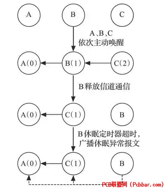

如图5 所示为唤醒链的建立和调整过程。假设网络中有A、B、C三个节点,依次主动参与网络管理。
$ a5 E) g* e& G' N3 H1 n
) \4 H' {+ |  z
图5 唤醒链示意图% P3 d+ Q7 B( `* [: ?" z
Fig.5 Wake-up chain diagram9 ?0 H6 G) i6 h2 h

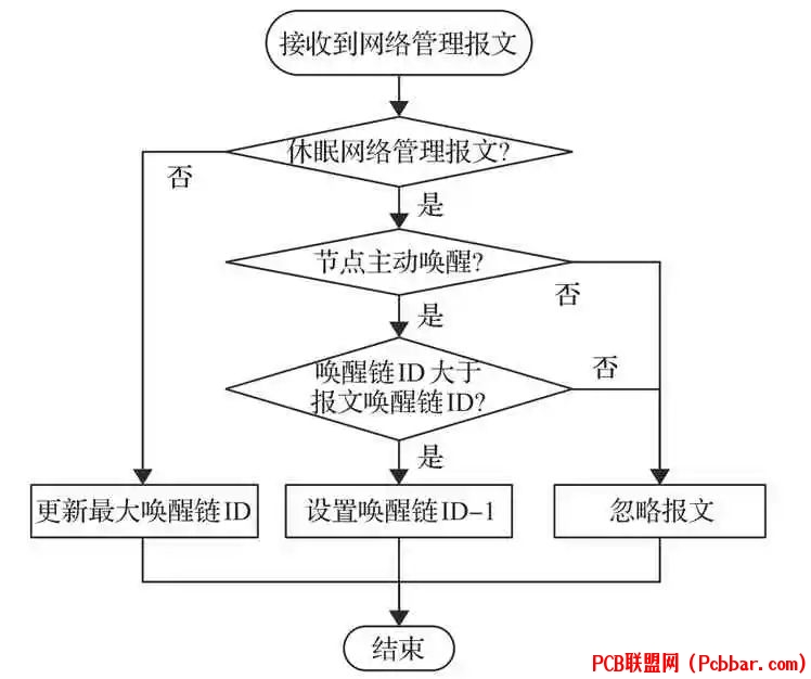

节点B 在用户释放通信请求时广播休眠报文并进入准备休眠状态。节点C在接收到B的休眠报文时,判断B的唤醒ID小于自身的唤醒ID,设置自身唤醒ID减1,从而让唤醒链实时调整网络中节点的唤醒顺序。节点B 在进入等待休眠状态时根据配置参数启动休眠超时定时器,如果在休眠超时定时器到期前离开等待休眠状态则停止休眠超时定时器,否则在到期后广播休眠异常报文通知其他节点,每个接收到休眠异常报文的主动唤醒节点都会记录休眠异常信息,包括节点唤醒ID、节点ID以及异常报文源节点ID等。

0 w- ^' e, q( L+ s( |本研究提出的唤醒链算法可根据网络管理报文出现顺序决定唤醒顺序,并随着网络中节点的唤醒和休眠进行唤醒链的调整,实时描述网络中的唤醒依赖关系,记录网络中节点的唤醒顺序从而定位异常节点。但是在实现时需要考虑以下问题:
" k$ H/ ?) E" D  Y(1)由于主动唤醒的节点会根据当前网络中的最大唤醒ID 来计算自身唤醒ID,网络中同时主动唤醒的节点具有相同的最大唤醒ID,这就导致节点设置自身的唤醒ID相同,此时唤醒链的单链结构被破坏。
2 `$ ]' P( |1 m(2)由于网络中的唤醒链已经建立,因故障离线的节点在主动唤醒时可能会错误地设置自身的唤醒ID,导致网络中的唤醒链失效。

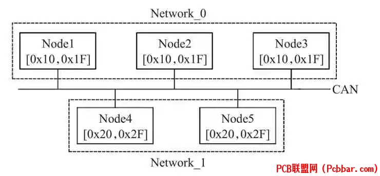

为解决问题(1),设计了唤醒链分叉调整算法,当节点通过网络管理报文检测到相同唤醒ID 的其他节点时,比较两个节点ID,两者中节点ID较大的节点的唤醒ID 自增,从而保持唤醒链的单链结构。该设计在本质上是将同时唤醒的节点按照节点ID升序排列设置唤醒ID,但是由于唤醒链是分布式存储结构,因此只能依赖于网络管理报文进行唤醒链调整。
$ [! \% L+ f1 g6 @( _举例解释相同唤醒链ID 时的调整算法,假设网络中有三个同时从总线休眠状态主动唤醒的节点A、B和C,节点ID分别为0x10、0x20和0x30。如果按照3.2.3小节介绍的唤醒链建立算法执行,则三个节点的唤醒ID都被设置为0,此时唤醒链出现分叉问题。采用唤醒链分叉调整算法时,则网络中节点的唤醒链调整如图7所示,当节点B和C收到节点A的网络管理报文时发现A的唤醒ID和自身的唤醒ID相同,且A的节点ID小于自身的节点ID,故将自身唤醒ID加1。同理当节点C收到节点B的网络管理报文时,也会因唤醒优先级低而设置自身唤醒ID加1。) a/ [. i: Y$ @& @/ W4 w
4 S; S: l$ b! m图7 唤醒链分叉调整示意图
& Y+ k, Y& A# @5 w: d2 T' U  n2 dFig.7 Wake-up chain fork adjustment diagram6 x) V) A* B7 ?. x* Y1 ~& Y- h6 t  {9 C
上述方法可以在有限个网络管理报文发送周期内,让网络中具有相同唤醒ID的节点按照节点ID大小按顺序设置唤醒ID,从而解决唤醒链的分叉问题。若在唤醒链调整阶段有新的节点主动唤醒,由于唤醒链调整时间较短,可以认为后续唤醒的节点同之前的节点是同步唤醒的关系,主动唤醒的新节点将会加入到唤醒链的调整中,而不能直接作为唤醒链的尾部节点。& F. h: ?( }, P; U

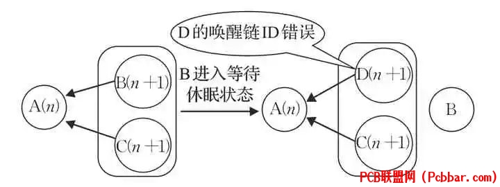

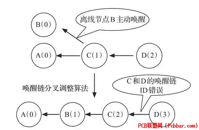

网络中的节点可能因自身故障或网络问题暂时离线,并在节点恢复后主动参与网络。由于离线节点对当前的唤醒链情况并不了解,因此如果按照前面的算法执行,当离线节点主动参与网络管理时会出现两种情况:节点尚未接收到任何网络管理报文,因此设置自身唤醒ID 为0;节点接收到某个网络管理报文,并设置最大唤醒ID 为该网络管理报文携带的唤醒ID,并设置自身唤醒ID为最大唤醒链ID加1。
6 |8 W* O; d0 B5 L5 W% [0 l因此,问题(2)会导致离线节点错误地加入唤醒链,造成唤醒链的失效。此外,如果采用上文中的唤醒链分叉调整算法,则问题(2)有可能会造成唤醒链的完全失效。举例解释问题(2)造成的唤醒链失效,假设网络中存在4 个主动唤醒的节点A、B、C 和D,节点ID 分别为0x10、0x20、0x30和0x40。如图8所示,当离线节点B主动唤醒时设置自身唤醒ID为0,经过唤醒链分叉调整后节点B的唤醒链ID为1,节点C和D因B的错误插入而后移失效。, V: K  x/ K1 l6 B4 Q) R, ^/ K% h
$ ]6 Z9 M3 Y2 b# F) i/ z3 V图8 离线节点唤醒问题4 W; i! `, r* D( F9 X2 x* l8 [9 D
Fig.8 Offline node wakeup problem$ T9 v  b: S2 F; E2 g- s1 }
问题(2)的根本原因是在离线节点唤醒时不能正确得到网络中的最大唤醒ID,因此设计节点在刚进入network-mode模式时设置唤醒ID为无效唤醒ID(0xFF),并在RMS状态通过收集网络管理报文来更新记录网络中有效的最大唤醒ID。当节点离开RMS 状态进入NOS 状态时,根据收集到的网络中最大唤醒ID 来设置自身的唤醒ID:如果记录的最大唤醒ID为无效唤醒ID(0xFF),说明此时网络中,没有在该节点之前唤醒的节点,设置当前节点唤醒ID 为0,否则设置当前节点唤醒ID为最大唤醒ID加1。1 k0 K% h" q' n6 c0 D; w

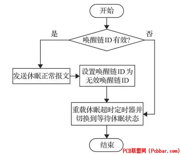

对请求主动通信接口CanNm_NetworkRequest()和释放通信请求接口CanNm_NetworkRelease()进行补充性设计来满足休眠异常检测机制的要求。+ e* F% b3 C4 j
CANNM 模块通过主动唤醒请求标志位来判断主动和被动唤醒,因此需要为网络管理状态机定义主动唤醒标志。当调用CanNm_NetworkRequest()接口时将主动唤醒标志置1,表示节点当前处于主动唤醒状态。当节点需要进入RSS状态时,只有主动唤醒标志为1时才启动休眠超时定时器,当休眠超时定时器到期时清空主动唤醒标志位。上层模块调用CanNm_NetworkRelease()接口后,节点将进入RSS状态。在主动唤醒节点满足休眠条件时要广播一帧休眠正常报文通知其他节点进行唤醒链调整,因此需要修改CanNm_NetworkRelease()接口实现来支持休眠异常检测,如图9所示。
! h  e5 S8 \/ j7 n, y& s
1 w6 U& _3 z9 D; _6 n; l图9 NetworkRelease()接口设计$ J8 {2 B4 [- W' N
Fig.9 NetworkRelease()interface design* i6 W/ I, v0 w% w+ R, S1 T
主动唤醒节点调用CanNm_NetworkRelease()接口时就满足了休眠条件,因此在该接口中主动发送休眠正常报文,设置该节点唤醒ID无效,并重载休眠超时定时器值。如果当前处于NOS 状态则直接切换到RSS 状态,否则就是处于RMS 状态等待repeat message timer定时器到期才进入RSS状态。% U  B) Z+ `: l4 Z/ E/ i' h

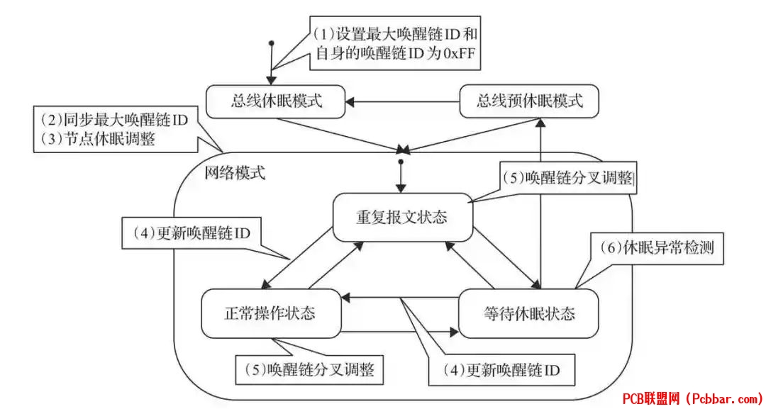

对CANNM 网络管理状态机的状态动作进行补充性设计,在不破坏原本状态机的前提下增加休眠异常检测机制,改进的网络管理状态机如图10所示。! p6 z0 u3 |# H" V
+ H& S2 j1 q& r' z/ N9 v7 b
图10 支持休眠异常检测的网络管理状态机
0 B: {" f$ j+ k: m1 CFig.10 Network management state machine supporting sleep anomaly detection2 Q6 k8 h+ C- y" ~! L$ Y
图中通过标签注明各个状态和状态切换时唤醒链的调整行为,具体流程如下:
; U: E+ d: Z7 X步骤1 状态机初始化后进入bus-sleep mode 模式并初始化节点的唤醒链信息,即设置节点自身的唤醒ID和网络中的最大唤醒ID无效值(0xFF)。
, y. x: J, r( @" b6 T" w# P. {; ~步骤2 在network mode模式下同步网络中的最大唤醒ID,并根据网络中的最大唤醒ID 设置节点自身的唤醒ID。# m/ T. W4 S" R" v1 D# I% }
步骤3 在network mode模式下收到休眠正常报文时进行唤醒链休眠调整,从而避免唤醒链节点缺失。
" x; P) V- X6 x. `6 p步骤4 进入NOS 状态时更新节点的唤醒ID,从而解决3.2.1小节提出的问题(2)。
  f$ }2 {3 U- A+ H2 Z: m3 @, H8 i8 @步骤5 在NOS 状态和RMS 状态下收到唤醒ID 相同的报文时,执行唤醒链分叉调整算法,从而解决3.2.1小节提出的问题(1)。  H0 B1 _. u! `
步骤6 进入RSS状态时,如果检测到主动唤醒标志置1 且休眠超时定时器值有效,则启动休眠超时定时器。休眠超时定时器仅在RSS状态计数,当定时器到期时广播休眠异常报文、清空主动唤醒标志并将异常通知编号加1。节点接收到休眠异常报文时将自身唤醒ID、报文源节点ID和异常通知ID存储到非易失性内存。$ J# u6 I8 }9 E
上面详细介绍了如何在网络管理状态机中实现休眠异常检测机制,其中网络唤醒链的调整和异常通知都是通过网络管理报文传递。节点接收到网络管理报文后,通过解析报文的控制位向量确定报文类型,并根据报文类型执行不同的唤醒链算法:接收到休眠异常报文时记录休眠异常事件,接收到正常休眠报文时执行休眠调整算法,接收到重复和正常网络管理报文时,首先执行最大唤醒链同步算法,然后判断是否存在唤醒链分叉问题,如果存在则执行唤醒链分叉调整算,否则直接返回。

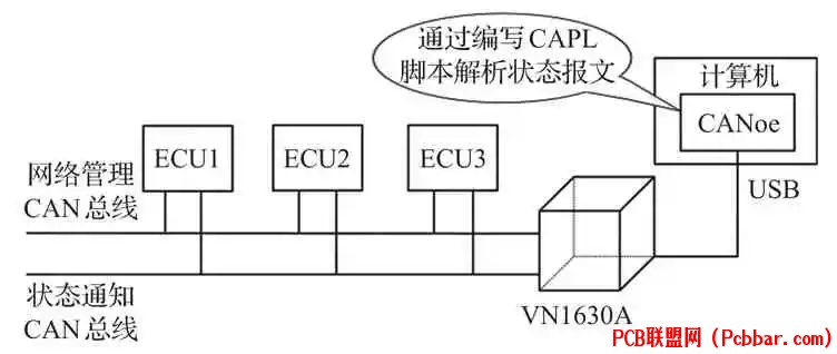

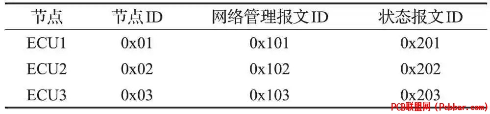

* E" d% u0 w3 }6 u如图11 所示,CAN 网络管理实验系统由两部分构成:3 个CAN 网络管理节点和CANoe 网络检测平台,3个节点分别定义为ECU1、ECU2和ECU3。# S8 D- z7 j! w5 g) p* K
/ x  i8 \- n! A* \
图11 实验系统示意图
0 B6 A, M' y) p* b. X8 E: \Fig.11 Schematic diagram of experimental system
) ?5 r5 a- L/ K" V$ g1 U实验系统中的CAN 网络管理节点采用恩智浦的MPC5748G 作为主芯片,配合TJA1145 CAN 收发器实现支持网络管理报文唤醒功能的网络节点。采用C 语言在各个网络管理节点上设计实现CAN网络管理协议栈,使其能够同步节点通信状态,支持总线负载功能和休眠异常检测机制。
& y+ i$ \2 i; y/ t6 Q实验系统采用VN1630A 将CANoe 和实际CAN 总线连接,通过CANoe 对总线上的节点进行实时监控,CAN 总线波特率为500 kbit/s。通信网络的实际节点ID、网络管理报文ID 和状态报文ID 如表1 所示,其中CAN网络管理报文的用户数据长度为0。
  a7 w# u% p! U( A# m表1 节点报文ID表- L4 P, ]& N! ]/ N
Table 1 Node message ID table  r9 H9 j9 ?" c4 W

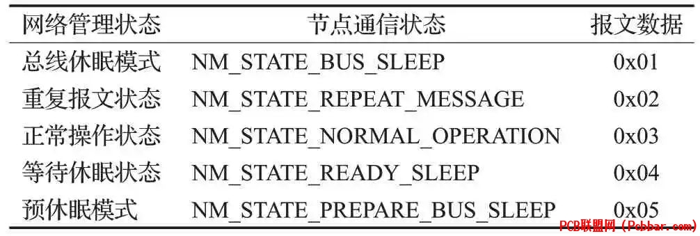

* w! X/ s# K, p/ e' r1 i4 `同时定义5种状态报文,分别对应网络管理状态机的5种通信状态,如表2所示。6 O2 p3 U6 j5 F- Z! n/ S9 i6 T" `
表2 节点通信状态表7 P* ?1 `% ~( s' i
Table 2 Node communication status table
5 w9 N/ {  ?3 J* G9 _' B' i# ^
6 L4 G! ?) v5 g9 ~/ o

4 c# t- m# G* P5 C在验证同步唤醒和休眠功能时为了实时获得节点的通信状态,定义网络管理总线以外的节点状态也需要通知总线,如图12 所示。在实验系统中节点通知状态变化的信道始终保持正常通信状态,当节点网络管理信道的通信状态改变时,立即发送状态报文通知节点的状态变化。) K& B7 y! ^8 o! }" I
1 n# \+ Q, I$ K& N5 `图12 同步唤醒和休眠功能验证系统
$ Y9 b9 t6 b0 A; mFig.12 Simultaneous wake-up and sleep function verification system

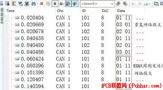

同步唤醒功能验证的测试程序流程:ECU_1上电后主动唤醒,ECU_2 和ECU_3 被动唤醒。如图13 所示,ECU_1 主动唤醒后进入RMS 状态,随后ECU_2 和ECU_3 也进入RMS 状态,成功验证同步唤醒功能。所有节点在RMS 状态下保持40 ms 的重复报文时间后,ECU_1 因主动唤醒进入NOS 状态,ECU_2 和ECU_3 因被动唤醒进入RSS状态。
# r, I5 V3 p& Q- P5 m# E! @2 [. |# |" q
! Z4 j% o/ z3 b. L图13 同步唤醒测试
4 P; p2 m: R; X4 Y+ k1 i0 j+ QFig.13 Synchronized wake up test: d( d& x9 ?  i$ w# q
同步休眠功能验证的测试程序流程:如图14所示,ECU_1 在唤醒400 ms 后释放主动唤醒请求并进入RSS状态,等待40 ms 后进入prepare bus-sleep mode 模式,等待60 ms的等待总线休眠时间后进入bus-sleep mode模式。从图中可以看出三个节点在小于5 ms的误差内同步进入bus-sleep mode模式,成功验证同步休眠功能。3 b1 S; h, @' w* l4 d
8 t/ V$ F" W8 w. k. V
! ~! a1 i8 w( |
图14 同步休眠测试% }' p# J" j6 ^8 Z
Fig.14 Synchronized sleep test
% Y' H0 O+ B* `% \: o整个实验流程中CANoe捕获到的网络管理报文如图15 所示,每个节点在RMS 状态下都发送两帧重复网络管理报文,其中ECU_1 在离开RMS 状态后以20 ms为周期发送网络管理报文。ECU_1 发送的重复网络管理报文的控制位向量为0x11,其中repeat message bit和active wakeup bit 都置1,而ECU_2 发送的重复网络管理报文的控制位向量为0x01,其中仅repeat message state bit置1。图中ECU_1在RSS状态等待的时间小于预设的超时时间60 ms,这是因为每次发送或接收到网络管理报文时就重置超时计数器,因此ECU_1 是在发送完成一帧网络管理报文后的20 ms 时释放主动唤醒请求,导致仅在RSS状态等待40 ms。, @+ b' _* R* T+ n% a! M
3 \! t( {0 V% O. a# w
. y! C6 H; L$ O# ~: A
图15 网络管理报文记录
2 G" k* K. D0 [4 Z# e4 BFig.15 Network management message record- D* K% }4 L6 `6 |% v
