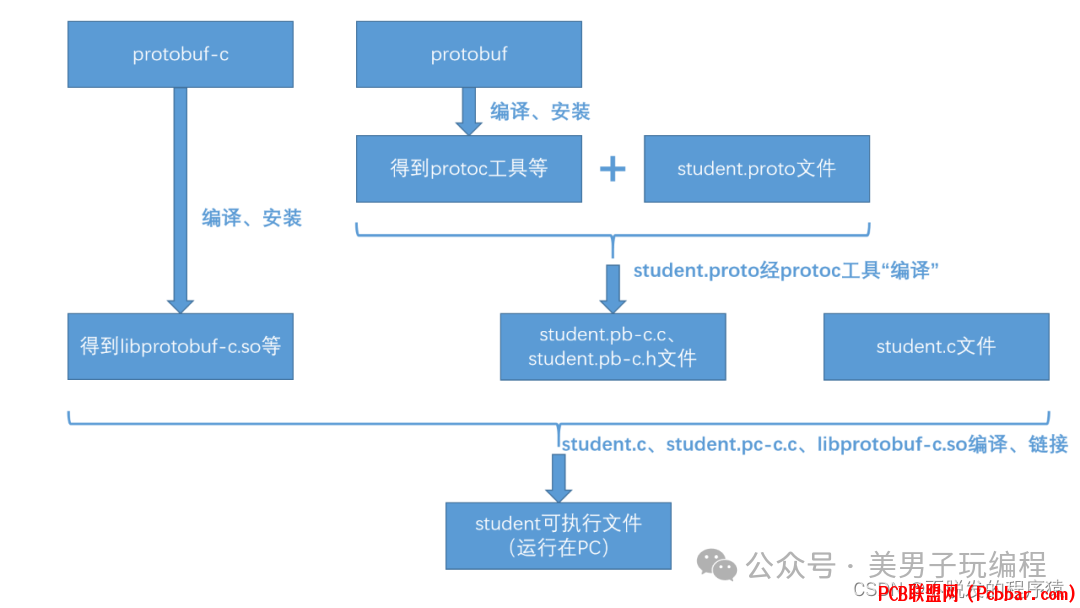

* M' V: L0 e5 n4 XProtobuf(Protocol Buffers)是由 Google 开发的一种轻量级、高效的结构化数据序列化方式,用于在不同应用之间进行数据交换和存储。它可以用于多种编程语言,并支持自动生成代码,使得数据结构定义和序列化/反序列化过程更加简洁和高效。# `+ Z9 g6 R7 Q
5 S$ F1 _% I3 S) c9 s. U& G
Protobuf-C 是 Protocol Buffers 的 C 语言实现,它专门针对 C 语言环境进行了优化,提供了类似于官方实现的功能,同时支持与其他语言生成的 Protobuf 数据进行交互。Protobuf-C 生成的库文件可以被 C 语言项目使用,使得在 C 语言环境中进行高效的数据序列化和反序列化成为可能。9 T. I# ?3 N/ X0 b( Q
/ i4 \2 ]; ~: S  \/ b+ h

    " w* y+ _/ E9 o$ n& h4 n: @5 Q安装和编译Protobuf、Protobuf-C库
    ' M( G4 X/ O3 W& l0 U9 r
    0 J+ r0 X9 Y" t* H1 B8 pSoC编译和使用Protobuf库有2种方式:( V( z) ]+ S% }+ M
  • 下载Protobuf、Protobuf-C源码,集成到SoC SDK包中,修改makefile文件和相关配置,每次编译SDK固件时,也会编译和生成Protobuf所需的库和文件。
  • 在Ubuntu系统下载和编译Protobuf、Protobuf-C源码,将编译好的库和文件拷贝到SoC APP应用工程中,修改makefile文件和相关配置,直接使用。
    ' G! n  H. ~/ K; F. y* C
    2 h+ b. F& N3 p- U2 x( e3 ?
    这里我们使用第二种方式。
    $ ?2 y& v1 a! F

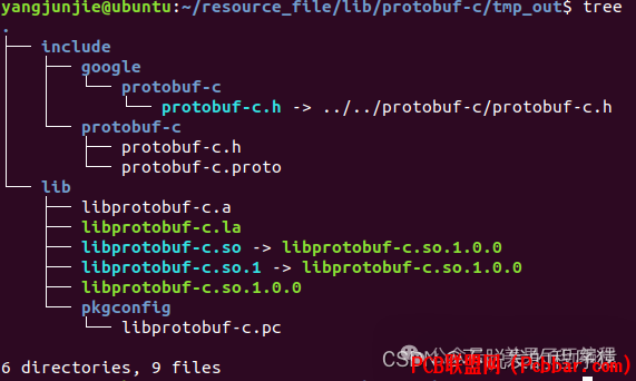

  • git clone https://github.com/protobuf-c/protobuf-c.gitcd protobuf-c./autogen.sh./configure --host=arm-linux-gnueabihf CC=/opt/arm/arm-ca9-linux-gnueabihf-6.5/usr/bin/arm-ca9-linux-gnueabihf-gcc CXX=/opt/arm/arm-ca9-linux-gnueabihf-6.5/usr/bin/arm-ca9-linux-gnueabihf-g++ --disable-protoc --prefix=$PWD/tmp_outmakesudo make install
    , b. d0 \9 o; r$ h& v含义如下:) w, U1 X1 [: g3 g; H
  • cd protobuf-c: 进入名为 protobuf-c 的目录。
  • ./autogen.sh: 运行 autogen.sh 脚本,用于生成 configure 配置脚本。
  • ./configure --host=arm-linux-gnueabihf CC=/opt/arm/arm-ca9-linux-gnueabihf-6.5/usr/bin/arm-ca9-linux-gnueabihf-gcc CXX=/opt/arm/arm-ca9-linux-gnueabihf-6.5/usr/bin/arm-ca9-linux-gnueabihf-g++ --disable-protoc --prefix=$PWD/tmp_out: 配置编译环境,指定目标架构为 arm-linux-gnueabihf,并使用指定的交叉编译器进行编译。
  • make: 编译源代码。
  • sudo make install: 安装编译生成的文件到系统中。% q- q" Y; d- @: @$ z0 n1 o1 w* A

  • --disable-protoc: 禁用 protoc 工具的构建,这表示只编译动态库,而不会生成 .proto 文件对应的 C 源码和头文件。
  • --prefix=$PWD/tmp_out: 指定安装路径为当前目录下的 tmp_out 目录。
    ! ]. `# J6 O9 v, S5 G

    / F# }2 ?8 f) H! ]6 r: S( Z编译Protobuf-c代码时,指定了链接库输出在当前目录下的 tmp_out 目录。将编译输出物都拷贝到SoC APP应用工程中。
    ) z5 c% R' w9 }) Q, T2 z
