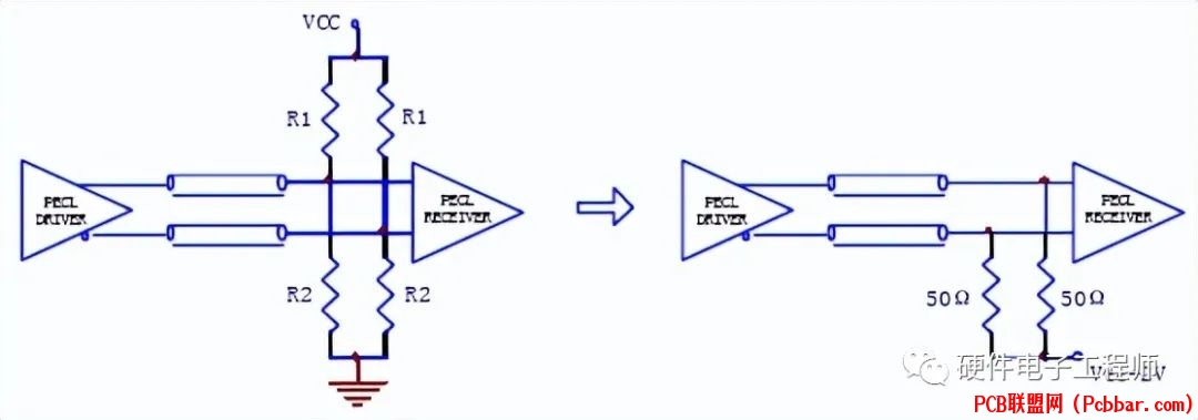

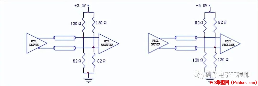

3 e3 M* Z2 D6 U7 R* n% P1.1 直流耦合LVPECL 负载一般考虑是通过50Ω接到Vcc-2V 的电源上,一般该电源是不存在的,通常的做法是利用电阻分压网络做等效电路,如图3.1 中所示,该等效电路应满足如下方程:
" z3 u7 G0 [0 c& v5 k+ |
: U/ S; U0 [! J; x% {. a7 B- _
图3.1 等效电路
8 |9 a9 Y. f( N$ HVcc ? 2 V = Vcc R2/(R1+R2)
' s1 @8 I. W% LR1*R2/(R1 + R2)=50Ω0 C4 l/ B" _+ i: _* ]
解上面方程组,得到:
! q7 w- O/ B; LR1 = 50VCC/(VCC-2V) R2 = 25VCC
+ v0 F9 r, O& W. {, t- g图3.2 给出了这两种供电情况时的详细电路。
  v4 _3 x! g4 |) w) @4 v
( R# W/ x+ n7 _& |& K1 y
图3.2 PECL电路之间直流耦合
. e' }4 H" z$ S6 C7 I' w) r9 w在3.3V 供电时,电阻按5%的精度选取,R1为130Ω,R2为82Ω;在5V 供电时(此时为PECL电平),R1为82Ω,R2为130Ω。! A6 T+ C" }. k

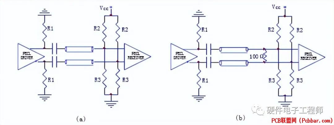

1.2 交流耦合PECL 的输出共模电压需固定在Vcc-1.3V,在选择直流偏置电阻时仅需该电阻能够提供
( C. B( @! W1 ]/ t6 Q5 `14mA 到地的通路,这样R1=(Vcc-1.3V)/14mA。在3.3V 供电时,R1=142Ω,5V 供电时,R1=270Ω。然而这种方式给出的交流负载阻抗低于50Ω,在实际应用中,3.3V 供电时,R1 可以从142Ω到200Ω之间选取,5V 供电时,R1 可以从270Ω到350Ω之间选取,原则是让输出波形达到最佳。% J2 J) h! u" s  B
图3.3中分别给出了两种电路结构,在图3.3 (a)有一个缺点就是它的功耗较大,当对功耗有要求时,可以采用图3.3(b)所示电路结构。; y1 [1 M8 ^) [: m# @  r8 N: J  q0 R
8 E: o% k- V! u+ S图3.3 PECL电路间交流耦合2 I) K( ]1 R' G! H8 d% o
在图3.3 (a)中,R2和R3通常选取:/ c- ?# |! d$ f  F* h0 F; ~+ m
R2 = 82 ? / R3 = 130 ? +3.3 V供电时
2 i# U7 f( W2 g+ gR2 = 68 ? / R3 = 180 ? +5 V供电时
  Q& j5 B+ ~& e$ T0 u在图3.3 (b)中,R2和R3通常选取:
" A3 D" r% V) b$ g$ n% [R2 = 2.7 K? / R3 = 4.3 K? +3.3 V供电时
1 C) k5 e1 ^* i1 |R2 = 2.7 K? / R3 = 7.8 K? +5 V供电时5 c8 y& y, r, V; ^; o

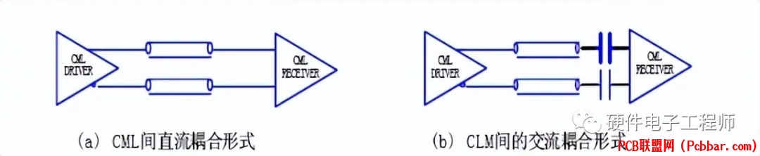

9 F$ \0 J. U/ ]1 P& E% ~! p3 CML电平之间的连接CML 是所有高速数据接口形式中最简单的一种,它的输入与输出是匹配好的,从而减少了外围器件,也更适合于在高的频段工作。它所提供的信号摆幅较小,从而功耗更低。2 A6 n9 R! a0 G. b/ i4 X
5 _9 y! m9 Q/ }0 X% YCML 接口的输出电路形式是一个差分对,该差分对的集电极电阻为50Ω。假定CML 输出负载为一50Ω上拉电阻,则单端CML 输出信号的摆幅为Vcc~Vcc-0.4V。在这种情况下,差分输出信号摆幅为800mV,共模电压为Vcc-0.2V。若CML输出采用交流耦合至50Ω负载,这时的直流阻抗有集电极电阻决定,为50Ω,CML 输出共模电压变为Vcc-0.4V,差分信号摆幅仍为800mV。
) t. ~5 V7 w/ `$ Y) J+ fCML 到CML 之间连接分两种情况:
; j7 s2 T$ l  i( e* ]: p) m- v(1)当收发两端的器件使用相同的电源时,CML 到CML 可以采用直流耦合方式,这时不需加任何器件;
0 z7 e' F/ j1 G; y/ p(2)当收发两端器件采用不同电源时,一般要考虑交流耦合,如图3.5 中所示,注意这时选用的耦合电容要足够大,以避免在较长连0 或连1 情况出现时,接收端差分电压变小。3 P: V6 v% V# y& l* ?0 s

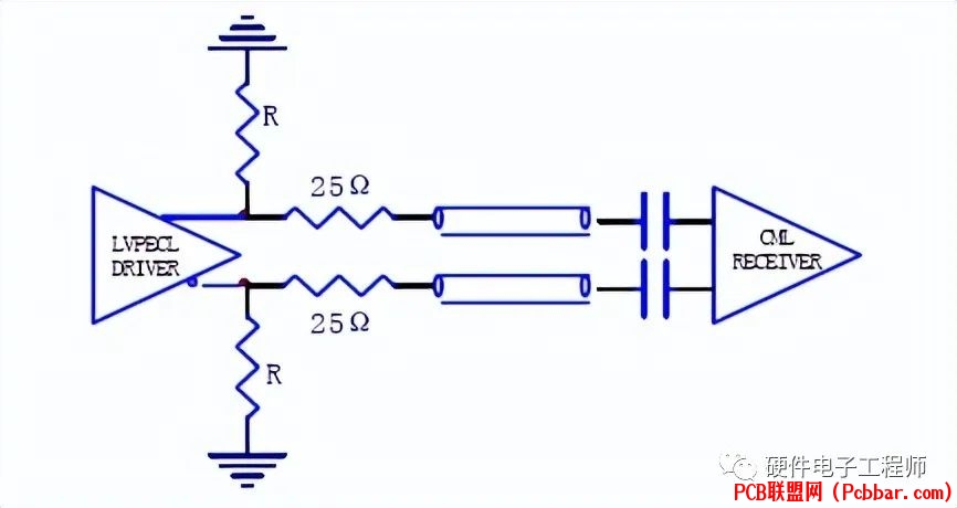

, x2 U% ]7 d# v5 u0 o: \4 LVPECL到CML的连接4.1 交流耦合LVDS到CML的交流耦合连接方式如图3.6 所示。在LVPECL的两个输出端各加一个到地的偏置电阻,电阻值选取范围可以从142Ω到200Ω。如果LVPECL 的输出信号摆幅大于CML 的接收范围,可以在信号通道上串一个25Ω的电阻,这时CML 输入端的电压摆幅变为原来的0.67 倍。8 d: C! B4 e8 Z% n; _6 j
% G7 W6 }4 C8 U0 t! y/ S) G# D5 I图3.6 LVPECL到CML的交流耦合连接

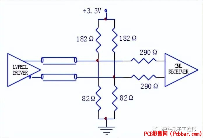

9 J9 D4 H  G7 ^- M& D* i* R4.2 直流耦合在LVPECL 到CML 的直流耦合连接方式中需要一个电平转换网络,如图3.7(a)中所示。该电平转换网络的作用是匹配LVPECL 的输出与CML的输入共模电压。一般要求该电平转换网络引入的损耗要小,以保证LVPECL 的输出经过衰减后仍能满足CML 输入灵敏度的要求;另外还要求自LVPECL端看到的负载阻抗近似为50Ω。下面以LVPECL驱动MAX3875 的  ^/ a) L9 {! W# _/ k
6 M+ s6 T, h6 O$ o% a
(a)直流耦合时电阻网络8 |4 V) _  v& }/ P
% _6 e/ ?' `! L& o: P
(b)直流耦合连接$ P) V% Z- j' Z5 i( N, r2 ]
图3.7 LVPECL到CML的直流耦合连接8 Z: l% L% W' o, z2 `5 h6 \
CML 输入为例说明该电平转换网络。如前所述,电阻网络需满足:
9 l2 `7 S# F9 I$ wVA = VCC - 2.0V = R2·VCC /(R2 + R1//(R3 + 50Ω))( K: a0 `3 \7 h
VB = VCC - 0.2V = (VCC·R3 + 50Ω·(VCC - 1.3V))/(R3 + 50Ω)
5 V% V# g' e% v) K0 `: `Zin = R1// R2 // (R3 + 50 ?)= 50 ?
7 v& r+ R7 ]0 c' y9 PGain = 50 /(R3 + 50) ≥ 0.125) A' r, B, q: a2 j. A% Z
求解上面的方程组,我们得到R1=182Ω,R2=82Ω,R3=290Ω,VA=1.35V,VB=3.11V,Gain=0.147,Zin=49Ω。3 r; P) X7 f: Z
LVPECL 到MAX3875 的直流耦合结构如图3.7(b) 所示。对于其它产品的CML 输入,最小共模电压和灵敏度可能不同,设计时可修改VB值,再根据上面的公式计算所需的阻值。. A" A3 `- V: u0 Z

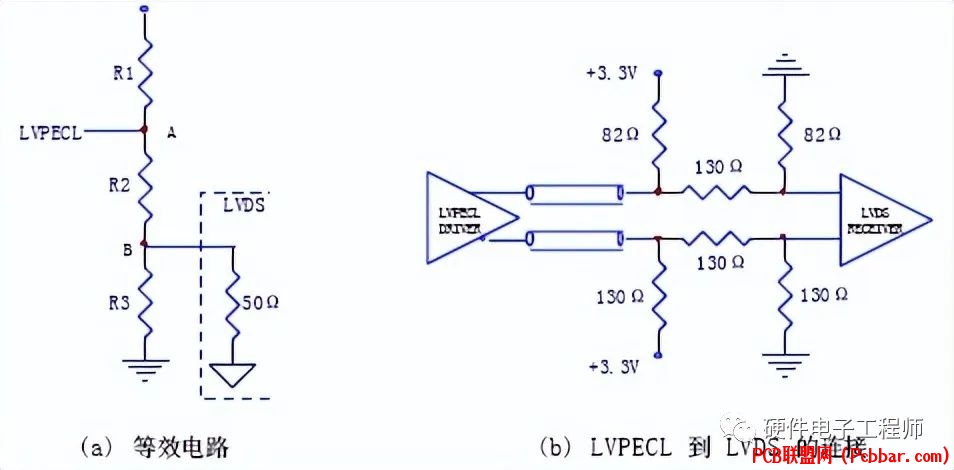

. m6 r/ V/ V; D! m$ M, ^6 LVPECL到LVDS的连接6.1 直流耦合LVPECL到LVDS 的直流耦合结构需要一个电阻网络,如图3.9中所示,设计该网络时有这样几点必须考虑:首先,我们知道当负载是50Ω接到Vcc-2V 时,LVPECL 的输出性能是最优的,因此我们考虑该电阻网络应该与最优负载等效;然后我们还要考虑该电阻网络引入的衰减不应太大,LVPECL 输出信号经衰减后仍能落在LVDS 的有效输入范围内。注意LVDS 的输入差分阻抗为100Ω,或者每个单端到虚拟地为50Ω,该阻抗不提供直流通路,这里意味着LVDS输入交流阻抗与直流阻抗不等.经计算,电阻值为:R1=182Ω,R2=48Ω,R3=48Ω。电阻靠近接收侧放置。

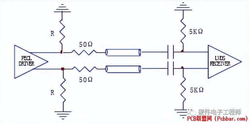

0 Z% I/ E2 v1 g+ Q6.2 交流耦合LVPECL 到LVDS 的交流耦合结构如图3.10 所示,LVPECL 的输出端到地需加直流偏置电阻(142Ω到200Ω),同时信号通道上一定要串接50Ω电阻,以提供一定衰减。LVDS 的输入端到地需加5KΩ电阻,以提供近似0.86V 的共模电压。
1 C  I5 F2 I: D3 z) i
6 `- l# M) P3 i5 l8 k图3.10 LVPECL到LVDS的交流耦合结构! s6 q- }5 p( C/ A$ x! D7 Y) S/ ?

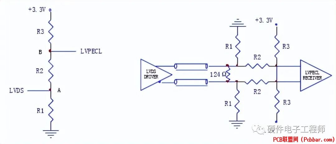

7 LVDS到LVPECL的连接7.1 直流耦合LVDS到LVPECL 的直流耦合结构中需要加一个电阻网络,如图3.11 所示,该电阻网络完成直流电平的转换。LVDS输出电平为1.2V,LVPECL的输入电平为Vcc-1.3V。LVDS 的输出是以地为基准,而LVPECL 的输入是以电源为基准,这要求考虑电阻网络时应注意LVDS 的输出电位不应对供电电源敏感;  V" K( E, b7 _6 l( g3 O9 M9 n
另一个问题是需要在功耗和速度方面折中考虑,如果电阻值取的较小,可以允许电路在更高的速度下工作,但功耗较大,LVDS 的输出性能容易受电源的波动影响;
1 U* Q  ]% K. ?# \1 j4 {还有一个问题就是要考虑电阻网络与传输线的匹配。经计算,电阻值选取为:R1=374Ω,R2=249Ω,R3=402Ω,VA=1.2V,VB=2.0V,RIN=49Ω,Gain=0.62。LVDS 的最小差分输出信号摆幅为500mV,在上面结构中加到LVPECL 输入端的信号摆幅变为310mV,该幅度低于LVPECL 的输入标准,但对于绝大多数MAXIM 公司的LVPECL 电路来说,该信号幅度是足够的。设计中可根据器件的实际性能作出自己的判断。2 H! T  B% O0 m8 o) C! k0 J

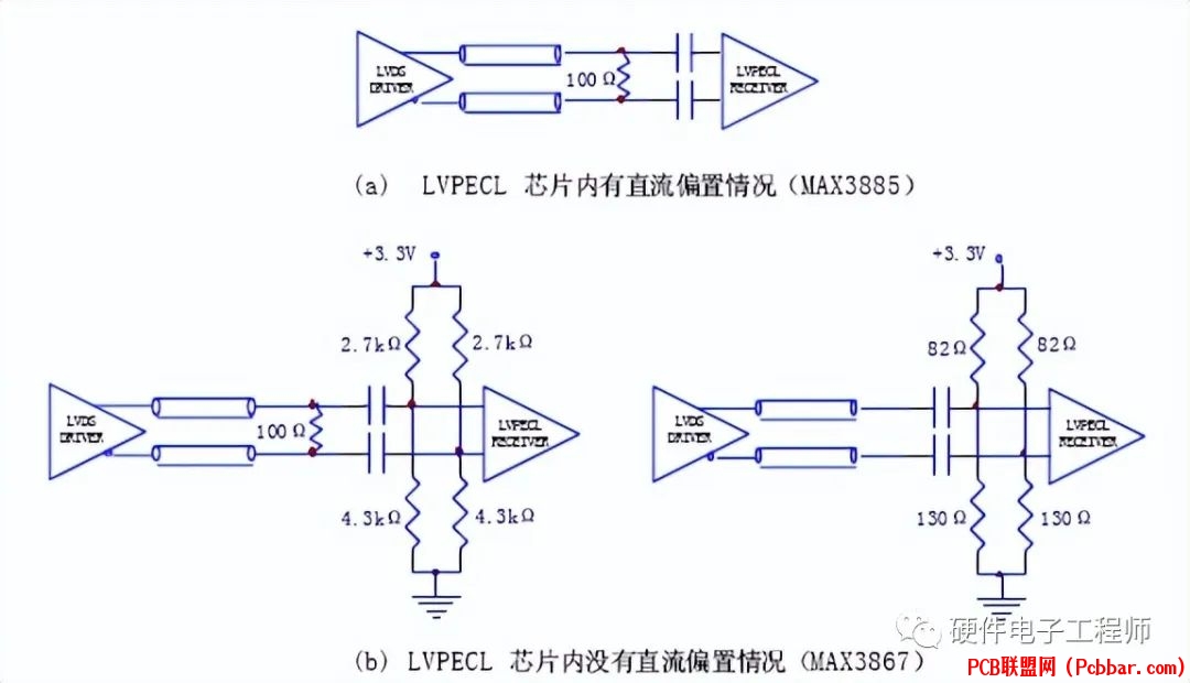

7.2 交流耦合LVDS 到LVPECL 的交流耦合结构较为简单,只需要LVPECL输入侧加直流偏置,满足其中心电压的要求。图3.12 (a)、(b)两种为常用到的结构。
3 C6 r8 E) |/ B% t# {8 I
4 G5 [3 B; @/ p* Z7 }! Q: l9 m: l" W9 s图 3.12 LVDS到LVPECL的交流耦合结构
