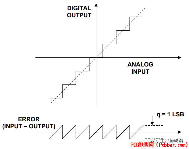

0 K9 n# I; A8 E6 q/ mADC量化噪声( L( }7 b, @& q" }! B* [
下图是理想ADC的量化噪声示意图,从下图可以看到,对于一个线性输入的模拟信号,ADC会产生台阶式的输出,这个输入和输出的误差波形近似于一个峰峰值q=1LSB的锯齿波,它的有效值RMS计算过程见公式(2)(q=1LSB),LSB计算过程见公式(3),其中FS是ADC的输入电压范围,。9 g  |- n/ L+ N. ^1 z

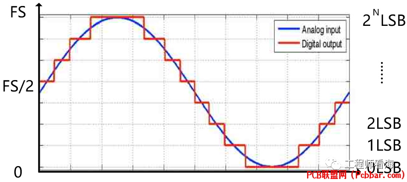

; [  @) m# H, K对于一个满量程输入的正弦信号见公式(5),根据公式(5)可以求得公式(6),3 b- }( F# }! |: ?3 ~/ H' T
6 ^0 @8 C+ J: D2 ]3 h
对于满量程ADC而言,其输入范围是0-FS,那么输入的正弦信号的幅度范围就是0-Fs/2,见下图示意图,因此公式(5)中的分母是2
  x8 H5 [: s- f1 z' n& G( T

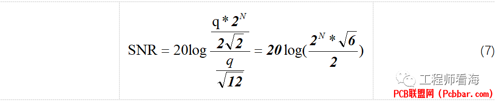

那么到目前为止,我们知道了信号的有效值(RMS),即公式(6),也知道了ADC量化噪声的有效值(RMS),即公式(2)。把公式(6)和公式(2)带入公式(4)得到公式(7):
: w+ ^0 m- S% @0 Z. D
5 x5 Z; n# C& S) P  o+ J& ^6 t. Y公式(7)不够简化,我们继续化简(高中学的指数运算规则),可以得到公式(8),* e' Z: l5 U4 E6 t
4 P9 `5 V* d( Y+ c. B3 ]5 u* e由此我们就推导出了ADC位数N与信噪比SNR的关系,是不是和公式(1)一模一样?
